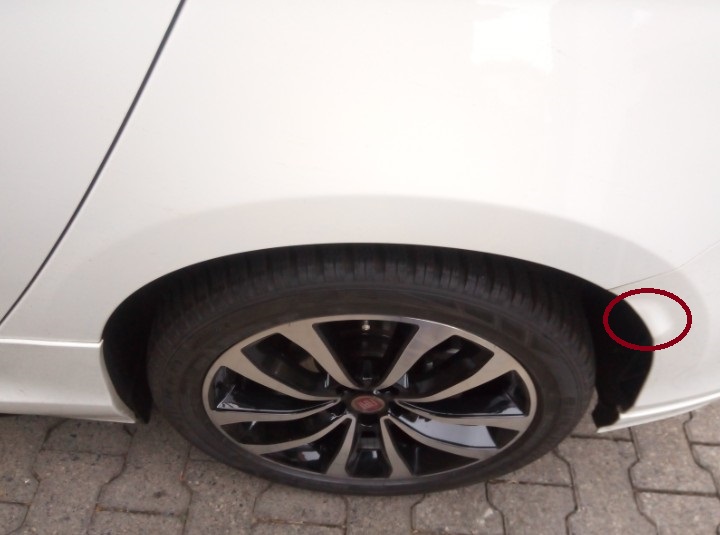

  • @Scuderia Italia, Klaus, ich zieh das Thema mal aus dem Coronafred raus,
    das passt nicht wirklich zwischen die Beileidsbezeigungen für Rob. ;(

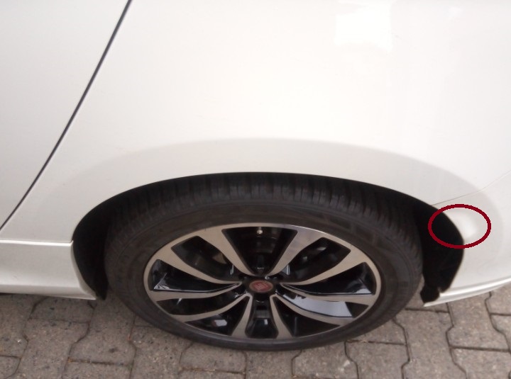

    Wir reden über diese kleine Fitzelbeule da, richtig ? ?(
    Ich wollte das nur mal wissen, weil bestimmt irgendwann so ein Vollpfosten kommt und fragt, ob das bei Fiat der Griff zum wegwerfen ist... :cursing:

    Mann wenn du mal n Eichhörnchen überfährst dann kann des da hinten durchflutschen und du brauchst net anhalten. So einfach is des :thumbup:
  • Und wo ist dann die Beule für Wildschweine Anja ?? :1f914:

  • Mein Verkäufer sprach von Verbesserung der Aerodynamik! Also keine Griffe zum Wegwerfen des Tipos!!! Hat er auch nicht nötig! Im Gegenteil.
    Genau deshalb will ich wissen wozu das da ist, falls mir mal einer mit dem dummen Spruch kommt. :D
    Aerodynamik ? Echt ? Der kleinste Spoiler, den ich je gesehen hab. 8|
    Kann auch sein dass ich das so sehe, weil ich gestern "Manta-Manta" geguckt hab. :1f602:
  • Das Thema hatten wir schon. Ich hatte vor Jahren gefragt wofür das ist. Tenor war aus Windschnittigkeitsgründen / Benzinsparpotenzial ...

  • Glaub mir, dass kein Hersteller all seine Bleche in der Produktion so ausstanzt, wenn das nicht irgendeinen Effekt hätte......sind hier Ingenieure unter uns?! :D
    Hier mal ein Zitat aus Motor talk:
    "Hab keinen Bock auf Diskussion, arbeite aber im Bereich Aerodynamik und kenne mich ein bisschen aus. Du kannst die Teile ja mal abmachen und dann bei 200 km/h mal den Unterschied hören...
    Alleine bei Außenspiegeln machen wenige Millimeter Material in die richtige Form gebracht gewaltige Unterschiede."
  • In diesem Bild wir es deutlicher.

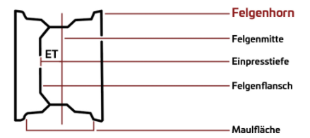

    15cm oberhalb der Reifenmitte muss die Lauffläche des Rades vom Radgehäuse abgedeckt sein.
    Ohne diesen Auszug des Materials würde es gegen die deutschen Richtlinien verstoßen.
    Bei neuen Modellen gilt die EU Richtlinie, die sagt, es darf nichts überstehen, nicht mal das Felgenhorn.

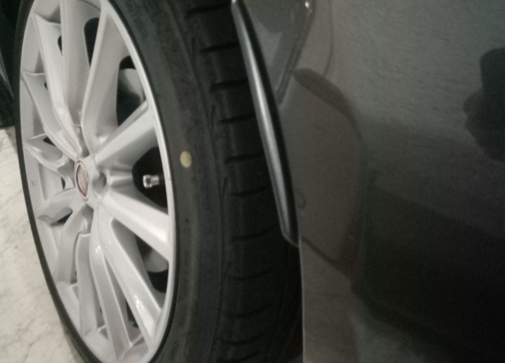

  • Ich habe die Begründung ja schon im anderen Thread geschrieben. Das nennt man Radhausabdeckung, beim Tipo bereits in die Form der Heckschürze integriert, bei anderen Fahrzeugen (wie unten beim Spider) als separates Kunststoffteil. Die Radhausabdeckung sitzt für gewöhnlich an der Stelle, an der sich laut Berechnung der meiste Schmutz aus den Radhäusern nach hinten verabschiedet.
    P.S. In den meisten Gutachten von Spurverbreiterungen gibt es die Auflage, dass das Anbringen einer Radhausabdeckung Pflicht ist. Musste ich bei meinem Seat Leon ABT IS damals auch anbringen. Nur so hat es der TÜV eingetragen.

  • Das haben alle Autos, deren Hintern im unteren Teil massiv schmaler und runder werden!
    Diese Bauform des Hinterns verbessert die Aerodynamik!
