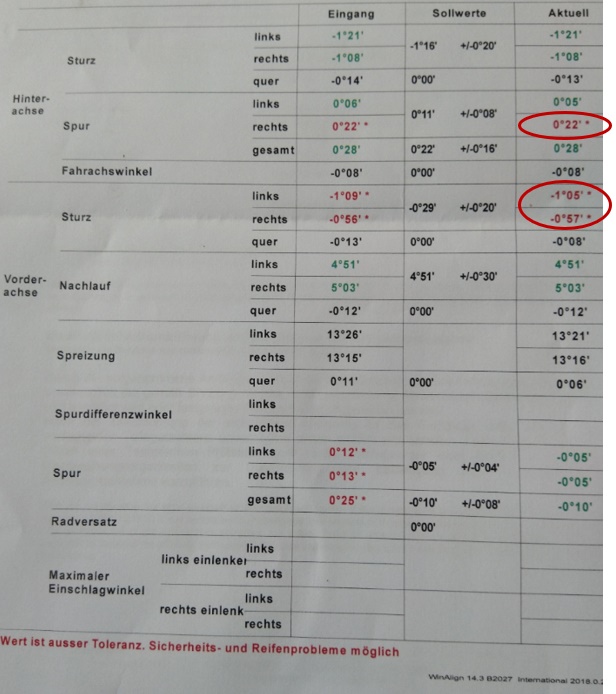

    Hallo in die Runde!

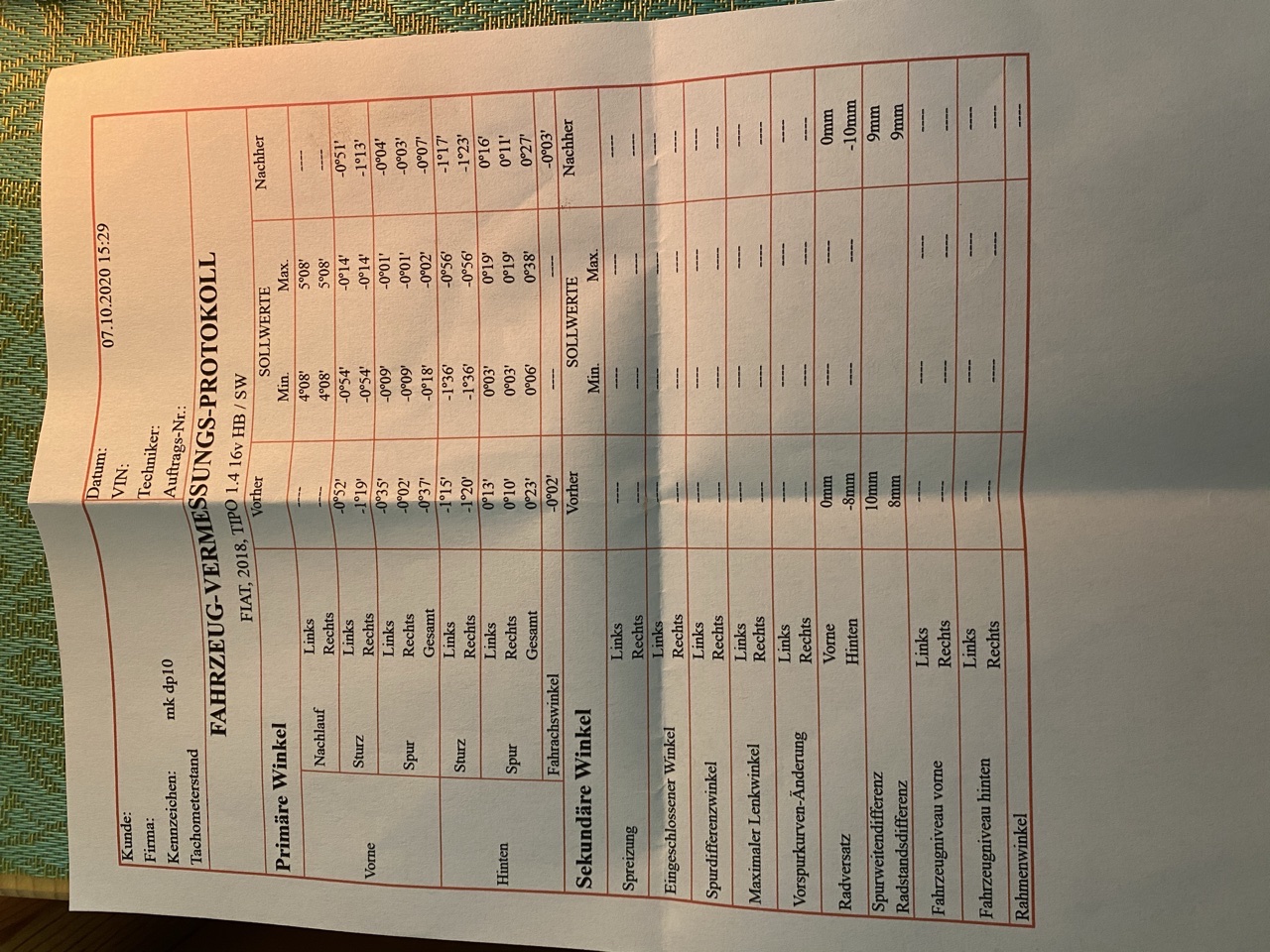

    Ich habe ja gestern abend meinen Tipo abgeholt und nun sind die Vogtlandfedern drin. Dazu im entsprechenden Themenblock mal mehr - soviel vorab: er fährt sich erste Sahne 8o - aber beim abendlichen Blick auf die Spur- und Sturzdaten wurde ich doch etwas stutzig.
    Da sind Sachen noch Rot markiert (von mir eingekreist; Spur hinten rechts & Sturz vorne) und da frage ich mich, warum man die nicht vor Ort direkt in den "Grünen Bereich" bekommen hat. Ich werde heute nachmittag mal bei dem Sachverständigenbüro, die das durchgeführt haben, vorbeifahren. Mal schaun was für eine Erklärung es dafür gibt.
    Ich kann sicherlich mit dem negativen Sturz leben (ich weiß, leicht erhöhter Reifenverschließ innnen, korrekt?!). Aber aus reinem Interesse will ich wissen was es damit auf sich hat, dass die Werte nicht korrigiert wurden.
    Andere Frage noch dazu: muss nicht bei der TÜV Abnahme der Federn auch das Spur-/Sturz-Dokument vorgelegt werden und wie penibel sind da die Prüfer?! In der Fußnote steht ja zudem "Sicherheits- und Reifenprobleme möglich".
    Ich halte Euch auf dem Laufenden. :)

    Sturz kann vorne nicht eingestellt werden und die Spur an der Hinterachse ebenso nicht.
    Das was eingestellt werden kann (Spur) haben sie ja eingestellt.
    Btw: deine Hinterachse ist genauso "krumm" wie meine.

    Also Du denkst ich kann damit leben und eventuellen TÜV Einblicken kann ich gelassen entgegen sehen..... :whistling: :)

    Natürlich :1f609:

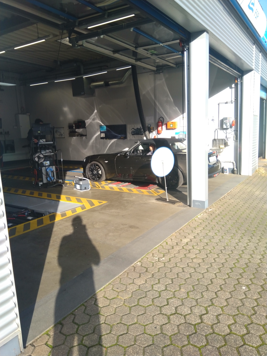

    Warte gerade auf die Papiereintragung. Die minimalen Veränderungen bei Spur und Sturz sind kein Problem.
    Da ist nur so ein tiefergelegter Spider der hier die Hebebühne blockiert.... :D

    Das Thema hatten wir schon einmal, bei mir ist es auch nicht 100%, hatte daher mal nach Sturzkorekturschrauben geschaut, auch gefunden, nur leider nicht für den Tipo.
    Ob sich da mitlerweile etwas getan hat müßte man halt noch mal googeln.
    Bei mir sieht der Abrieb bis jetzt 8ca. 10.000 km) gleichmäßig aus, von daher ist es für mich so okay.

    Ich habe ja bei der TÜV Abnahme der Federn nochmal den Spezialisten gefragt, der die Spur- und Sturzeinstellungen vorgenommen hat. Er hat mich beruhigt: besser war es nicht einstellbar und außerdem sind die Abweichungen so gering, so dass ich mir keine Sorgen machen muss.....
    Es wird also Zeit, dass meine Lieblingskurve in Köln mal einer "Vogtlandtestfahrt" unterzogen wird. Mit den Eibach bin ich ja stabil mit max.130 km/h durch, denke da geht noch was..... :whistling:
    Übertreibe es aber nicht.
    die Serienfahrwerke sind meist auf Untersteuern ausgelegt (ist für den normalo Fahrer besser zu händeln).
    Wenn du jetzt aber mit Federn den vorderen Sturz "negativ" (nicht negativ im Sinne von Schlecht sondern negativer Sturz) beeinflusst (HA bleibt ja gleich wegen Starrachse) kann es passieren das der Tipo vom Untersteuern mehr ins Übersteuern kommt.
    Ergo der Arsch kommt plötzlich rum...
    Und bei 130 in den Drift... ? muss man mögen ;)

    Bei mir sind die so die Werte
