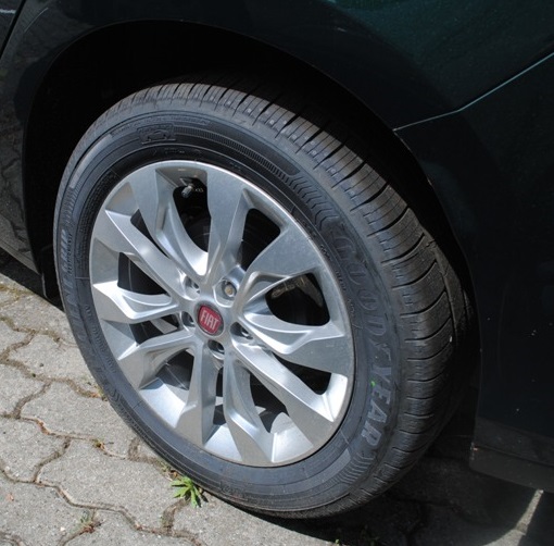

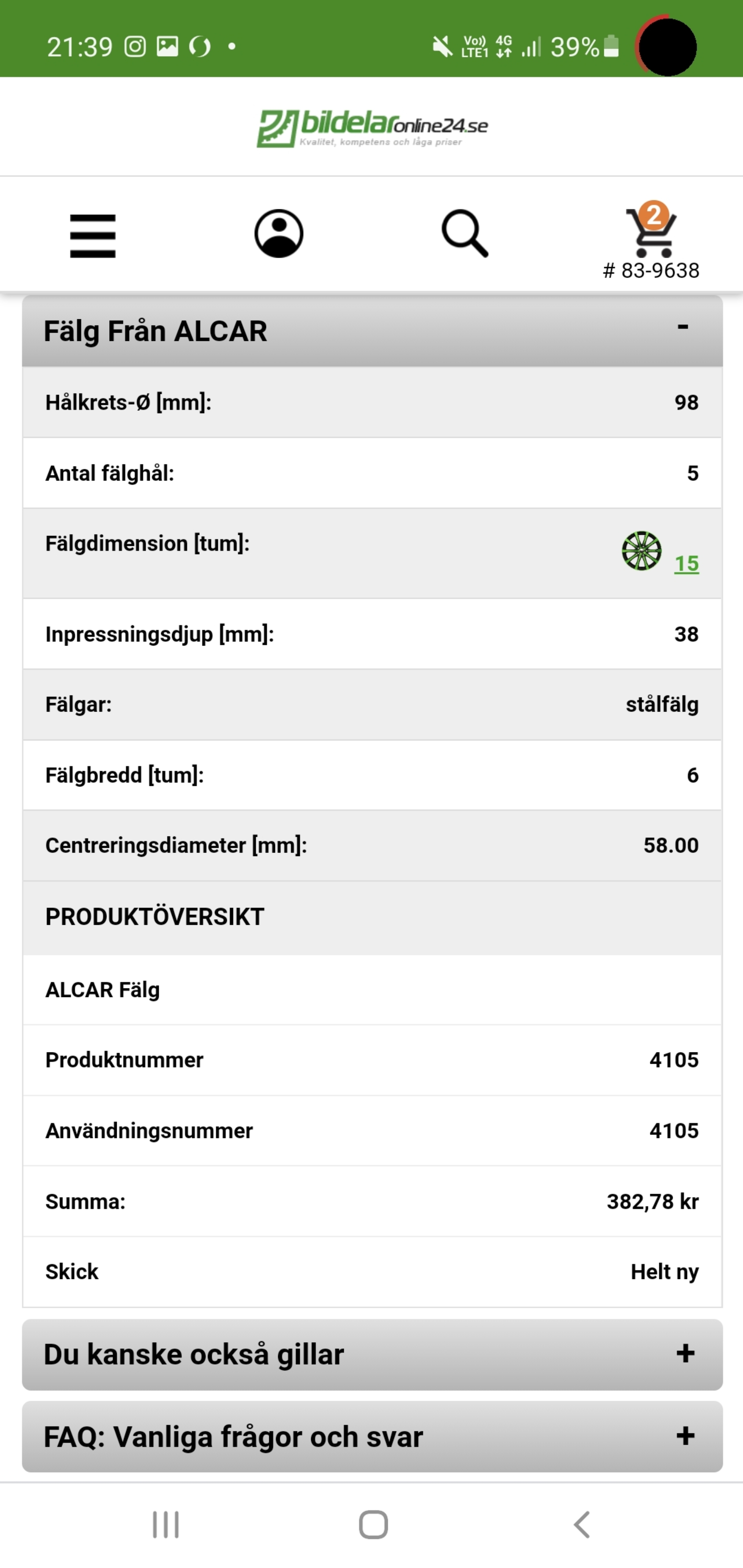

    Die Goodyear-Sommerreifen (205/55-16, s. Foto) möchte ich demnächst von meinem Reifen-Mensch um die Ecke gegen Ganzjahresreifen tauschen lassen und einen der Sommerreifen auf diese Stahlfelge im Anhang aufziehen lassen.
    Mein Tipo hat leider nur das serienmäßig Notfall-Reifen-Set und so hätte ich ein vollwertiges Ersatzrad...
    Geht das so, wie ich mir das denke?

  • Für den absoluten notfall geht sowas immer. Tendenziell ist aber eher ratsam als Reserverad einen winter oder aber ganzjahresreifen zu nehmen. Hintergrund ist ja denk ich einfach wie logisch: nen sommerrad als reserve eignet sich ja nur sehr bedingt im winter. Nen winterrad im sommer macht auch nicht wirklich sinn verträgt sich aber deutlich besser mit dem klimawechsel. Dazumal die nutzung ja nur den notfallzeitraum betrifft...
  • Und wenn schon ein vollwertiges Ersatzrad, dann auch regelmäßig dessen Luftdruck prüfen, denn wenn man es dann mal nach Jahren eventuell braucht und es platt ist, nutzt es einem auch nix. ;)

    Ich war nicht untätig und habe inzwischen hier gelesen, dass die gefundene Stahl-Felge genau die Maße der serienmäßigen Alu-Räder hat, also passen sollte.

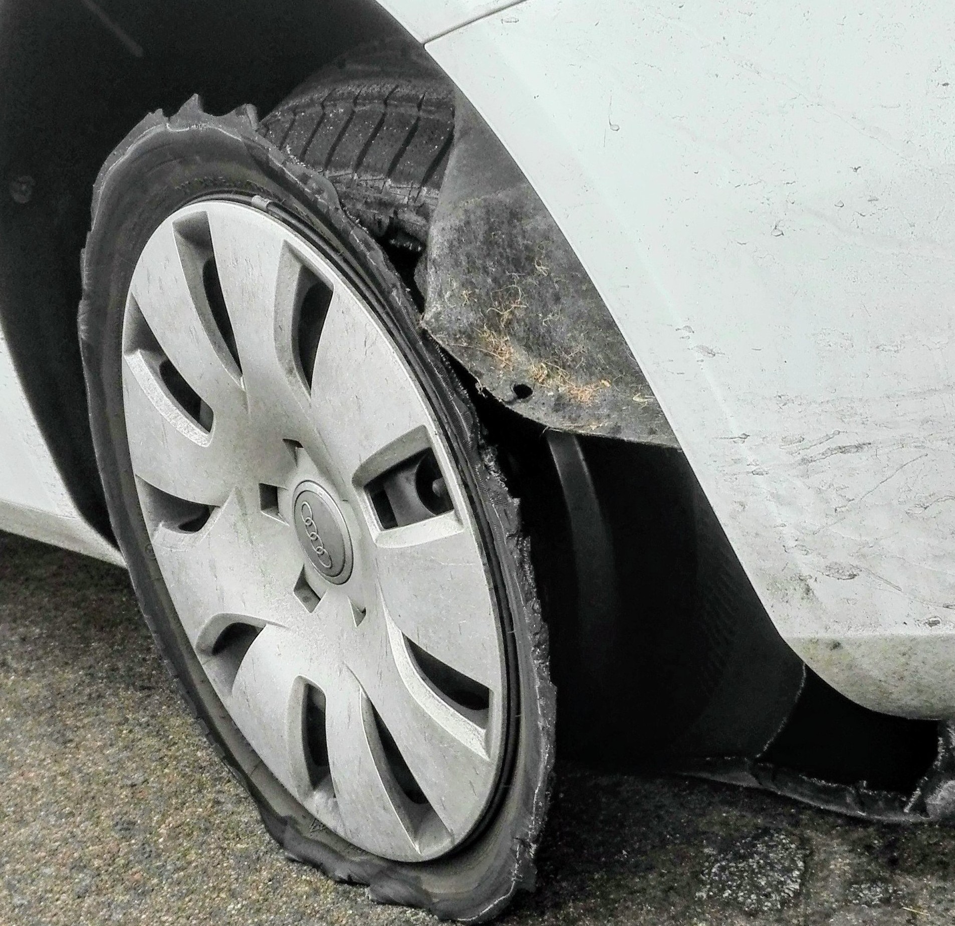

    Von meinem gefährlichsten Reifenschaden habe ich aber eines. Ich mit 100 Sachen geradeaus auf der Landstraße, plötzlich kommt die Meldung Druckverlust und noch während ich die Meldung lese gibt es einen Knall hinter mir, der Karren zuckt und schlenkert ... Gegenlenken und am Rand ausrollen.... alles piept und blinkt ... irgendwie bin ich auf der Straße geblieben und es kam in dem Moment kein Gegenverkehr. Ich hatte ja mehr Platz, als nur meine Fahrspur zum Einfangen vom Auto gebraucht...
    Also bei Meldungen vom DWS/RDKS immer erstmal alle Achtung.

    Da hat sich ja die komplette Reifendecke gelöst. =O
