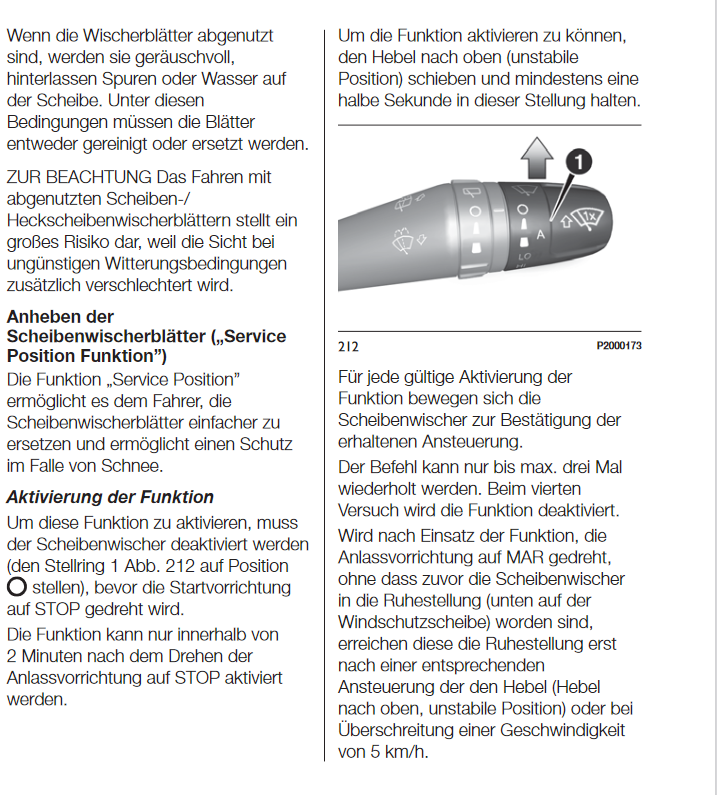

    Beim Tipo gibt's ja die Möglichkeit, wenn man nach Abstellen des Motors schnell den Scheibenwischer betätigt, dass die dann in eine Stellung gehen, dass sie nicht anfrieren.
    Meine Frage ist nun, wie bekomme ich die wieder in die Grundstellung ohne zu Wischen. Ich möchte die ja nicht über die trockene Scheibe ziehen.

  • @Fiatfan90 Einfach losfahren. Wenn du schneller wie 5km/h fährst, fahren sie wieder in die richtige Stellung.

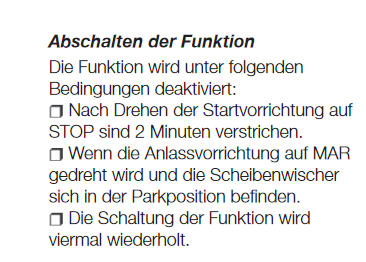

  • Ok, vielen Dank. Ich mache immer eine Plane drauf. Die Scheibenwischer sind dann aber meist noch direkt auf der Scheibe. Mit dieser Einstellung kann man sie so stellen, dass sie dann auf der Plane liegen. Irgendwo im Handbuch wird das sogar direkt so beworben.
    Genau da steht es. Im Falle von Schnee kann man die Stellung ändern. Hab das damals gleich probiert, war aber vorsichtig weil sie dann so blieben.
  • Es verändert aber nur die Stellung der Scheibenwischer auf der Scheibe. Festfrieren können sie immernoch. Denn sie werden nicht automatisch angehoben oder ähnliches.
