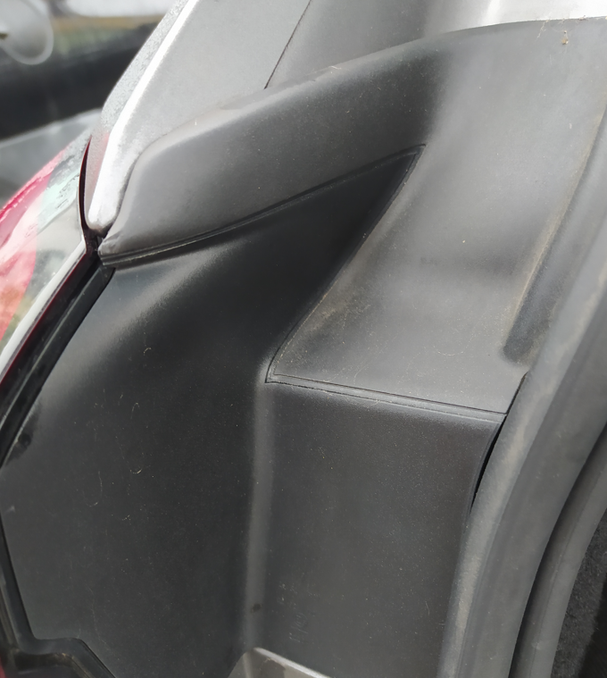

    mir ist wieder mal eine Kleinigkeit aufgefallen:
    Bei geöffnetem Kofferraum kommt links und rechts eine Gummiabdeckung zum Vorschein, die die Rückleuchte offensichtlich vor Wassereintritt schützen soll.
    Auf der rechten Seite erfüllt sie ihren Zweck nicht mehr wirklich, siehe Bilder.
    Kann mir einer sagen, wie das Teil genau heißt, damit ich es eventuell nachbestellen kann?
    Oder lässt sich das kleben?

  • Das sieht bei mir etwas anders aus. Würde gerne wissen wie es abgeht, da ich denke da könnte auch Schmutz dahinter liegen. :)
  • Links ist es mit Klett befestigt.

  • Ne, beim 2016 "Urtipo" ist das kein Klett.

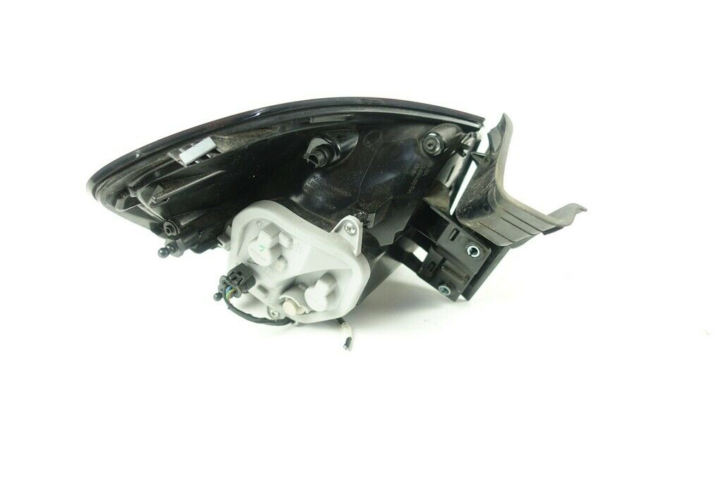

  • So siehts aus, wenn die Lampe ausgebaut ist und das Abdeck/Wasserablaufteil wieder aufgestzt ist. Zum Leuchtmittelwechel muß das Teil ab. Eventuell hat da schon jemand gearbeitet und die Klebenaht zwischen dem Hartmaterial (unten) und dem Weichmaterial (oben) beschädigt.
  • Naja ich hab das mit Loctite wieder geklebt, scheint erstmal zu halten.

  • Na wenn's hält ist es gut. Ob es mit den Beanspruchungen im Auto, Hitze, Kälte, Feuchte, Vibrationen zurecht kommt?
    Ich nehme an mit "Loctite" ist der übliche Sekundenkleber (Acrylat) gemeint.
    Sonst muß man beim Kleben wissen um was für ein Material es sich handelt. Ein entsprechendes Materialkennzeichen ist auf jedem Plastikteil drauf. PE und PP lassen sich nur schwer oder gar nicht kleben.
  • Stimm ich dir zu. Ich hab den schwarzen Loctite für Kunststoffe probiert. Viel kaputt machen kann ich nicht. Wenn es nicht hält, muss ich nochmal recherchieren wie das Teil genau heißt und wo ich es her bekomme.

  • muss ich nochmal recherchieren wie das Teil genau heißt und wo ich es her bekomme.
    Einfach bei einem Fiathändler bestellen. Im Netz bekommst du das niergends.
    Die Teilenummer steht irgendwo innen auf dem Teil.
