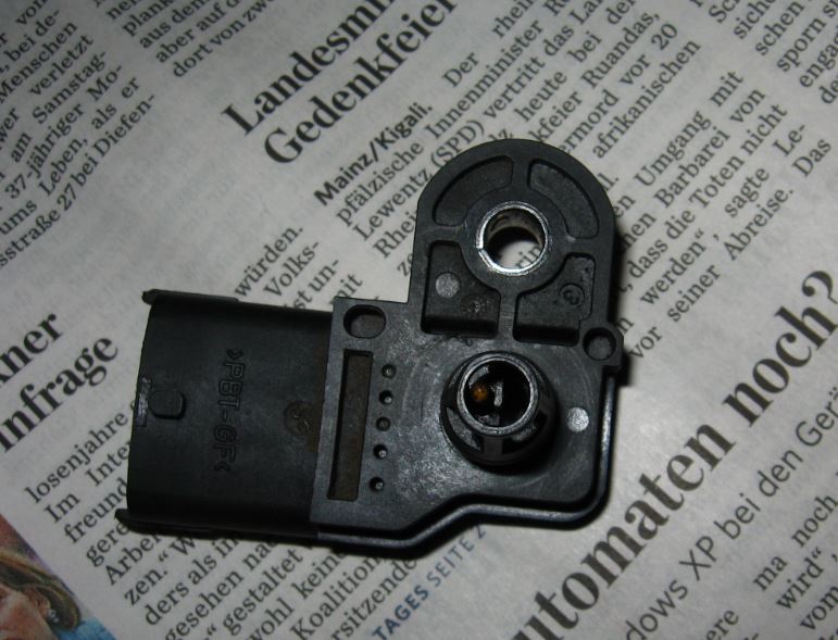

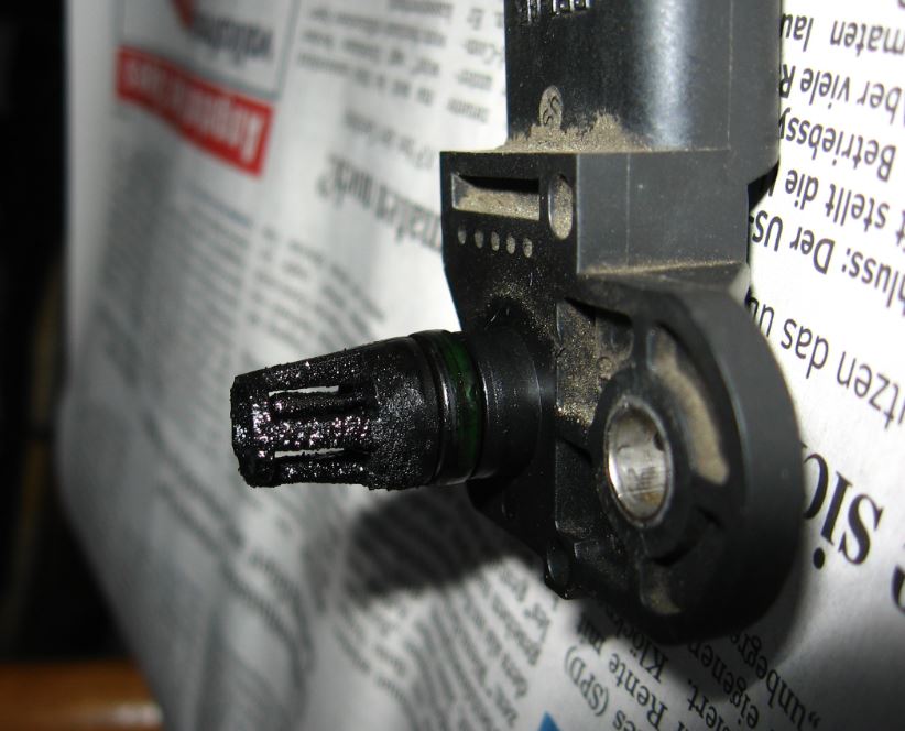

    So sieht ein TMAP-Sensor im Turbodiessel nach rund 5000 km aus.
    Im oberen Teil der Rohres sieht man den Temperaturfühler. Der untere Teil ist der Kanal zur Druckmessung. Zur Reinigung einen Pinsel und Brennspiritus verwenden. Dann den Hohlraum mit Druckluft ausblasen. Dazu braucht man eine feine Kanüle z.B. Spritzennadel aus der Apotheke.

  • Ich Muss das ganze trotzdem mal in relation sehen.
    Dat dingen kostet mich inkl. Versand 18€ und scheint schnell selbst getauscht zu sein und soll in 95% der selben fehlerbilder die lösung sein, bei einem fast 13 jahre alten punto. Aus sicht einer Firma versteh ich das natürlich. Aus sicht eines privatmannes dann aber eher nicht mehr ;). Bevor ich da nochmal 500€ in die diagnose und evtl. Reparatur stecke, probier ichs lieber selbst auf diesem wege nochmal. Sollte das wider erwarten nicht funzen, kann ich die 500€ mal lieber in die Anzahlung eines neuen stecken.
    Trotzdem danke ich dir sehr für die ausführliche und aufschlussreiche Beschreibung mit Bebilderung. :D
