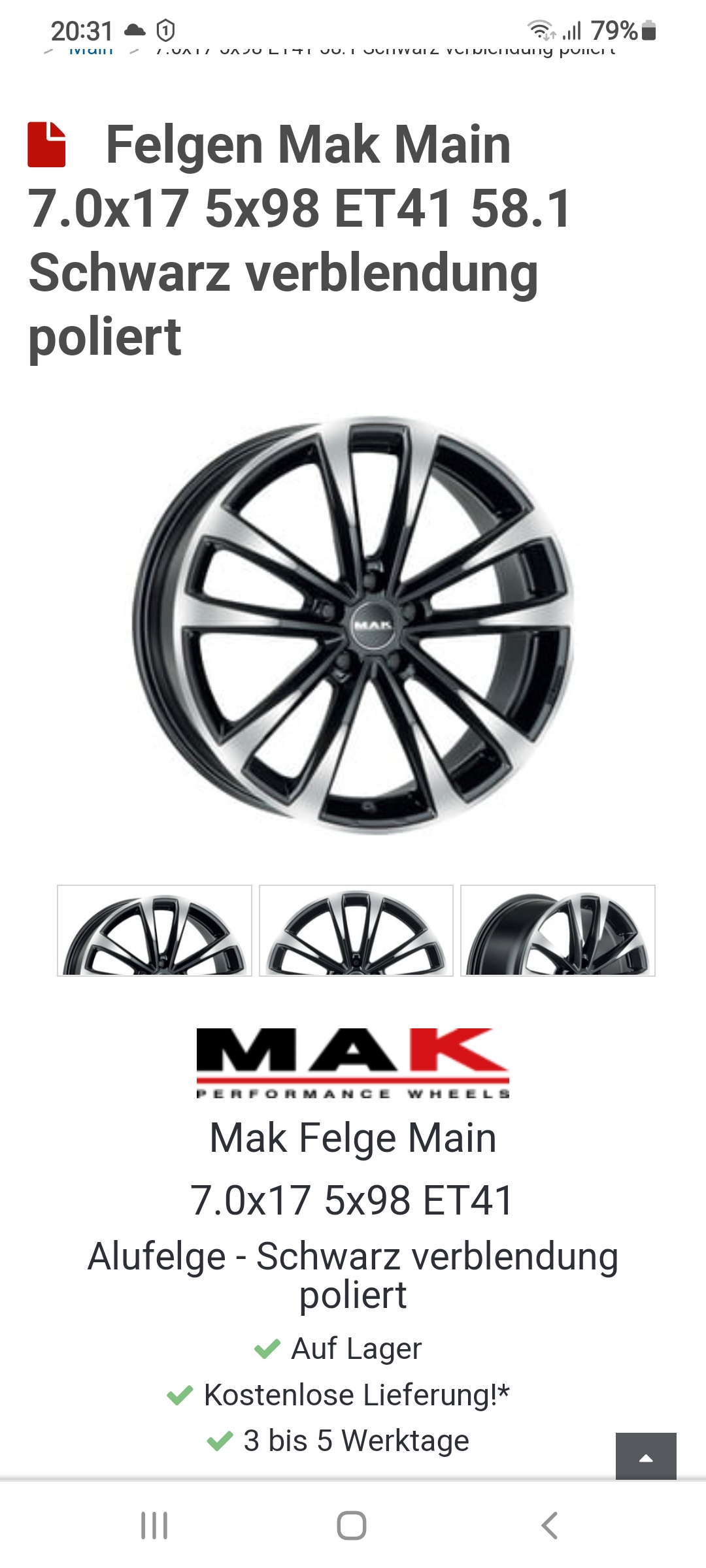

    Ich würde Felgen für meinen Tipo 1,4 16v BJ 2018 suchen. Habt ihr Vorschläge?? Ich hätte welche gefunden nur bin ich mir nicht sicher ob die für meinen Tipo passen. Über Infos würde ich mich freuen.

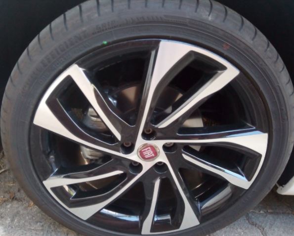

    Kannst 4 fast ungebrauchte S-Design Felgen von mir haben mit fast unbenutzten 225/40 18-Zoll Michelin Reifen (Sommerreifen). Schreib mir ne PN, dann können wir verhandeln.
    Kleine Anmerkung: die Fotos sind nicht von mir sondern hier aus dem Forum aber so sehen die Räder aus.

    Bei meinen Tipo sind nur bis 17 Zoll erlaubt. 18 Zoll müsst ich Typisieren lassen. Was ich weiß. Kenne mich da nicht so aus.

    Sind Original Fiat Tipo S-Design-Felgen. Sollte kein Problem sein aber gut - Angebot seht. Erkundige Dich und wenn´s passt melde Dich :)

    Es gibt im Internet ettliche Shops mit Felgenkonfiguratoren wo man dann sein Fahrzeug eingiebt. Und dann werden einem alle Felgen/Größen angezeigt die man auf seinem Fahrzeug fahren kann. Ebenso steht dort dann bei jeder Felge/Größe dabei ob diese Felge eine ABE hat oder ob eine Eintragung notwendig ist.
    Schau dir die Felgen der verschiedenen Shops an und such dir das für deinen Geschmack passende raus.
    Ist eben doch ein Problem! Sind keine18" in den COC aufgeführt wird es schwer einen Prüfer zu finden der die einfach so einträgt!
    Original hin oder her.
    Es gibt zu den Felgen eben keinerlei Papiere.
