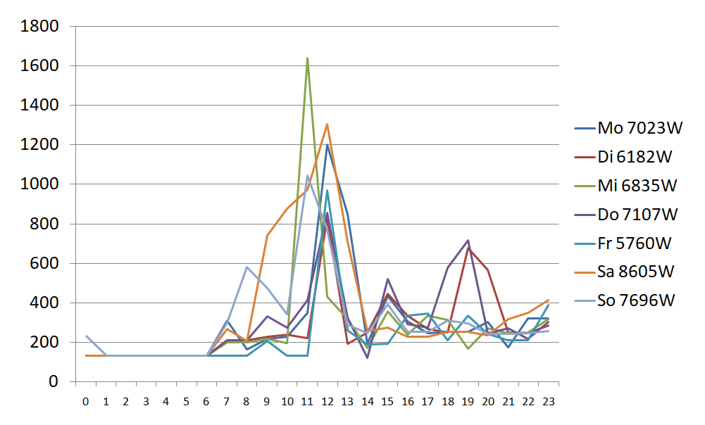

  • Man könnte sich ja auch erst mal um seinen eigenen Verbrauch kümmern,
    das Nutzungsverhalten und die Lastzeiten aufnehmen. :D
    Meine Aufzeichnungzeit endet morgen,
    werde berichten!
    werde berichten!
    genau. Dann eine Verbrauchsfunktion aufstellen und das Integral bilden. :thumbup:

  • Die Grundlast beträgt 134 Watt pro Stunde.
    Der durchschnittliche Tagesverbrauch liegt bei 7030 Watt,
    in einer normalen Woche.
    Ich könnte die Spitzenlastzeiten besser verteilen, ich muss ja nicht
    unbedingt den Ofen 1 Stunde auf 200°C laufen lassen und gleichzeitig
    den Rasenmäherakku laden, oder den E-Herd und die Waschmaschine
    zeitgleich betreiben.
    Würde der Wechselrichter konstant auf 800W stehen, so wäre ich weit weg von einer Nulleinspeisung.
    Also braucht es einen Smartmeter am Zähler, der mit dem Wechselrichter kommuniziert und einen Speicher und ich muss die Spitzenlastzeiten besser verteilen.
    Im Sommer sollten 3 Module ausreichen, im Winter eher 5 Module,
    aber die Begrenzung liegt ja bei 2000 Watt Modulleistung.
