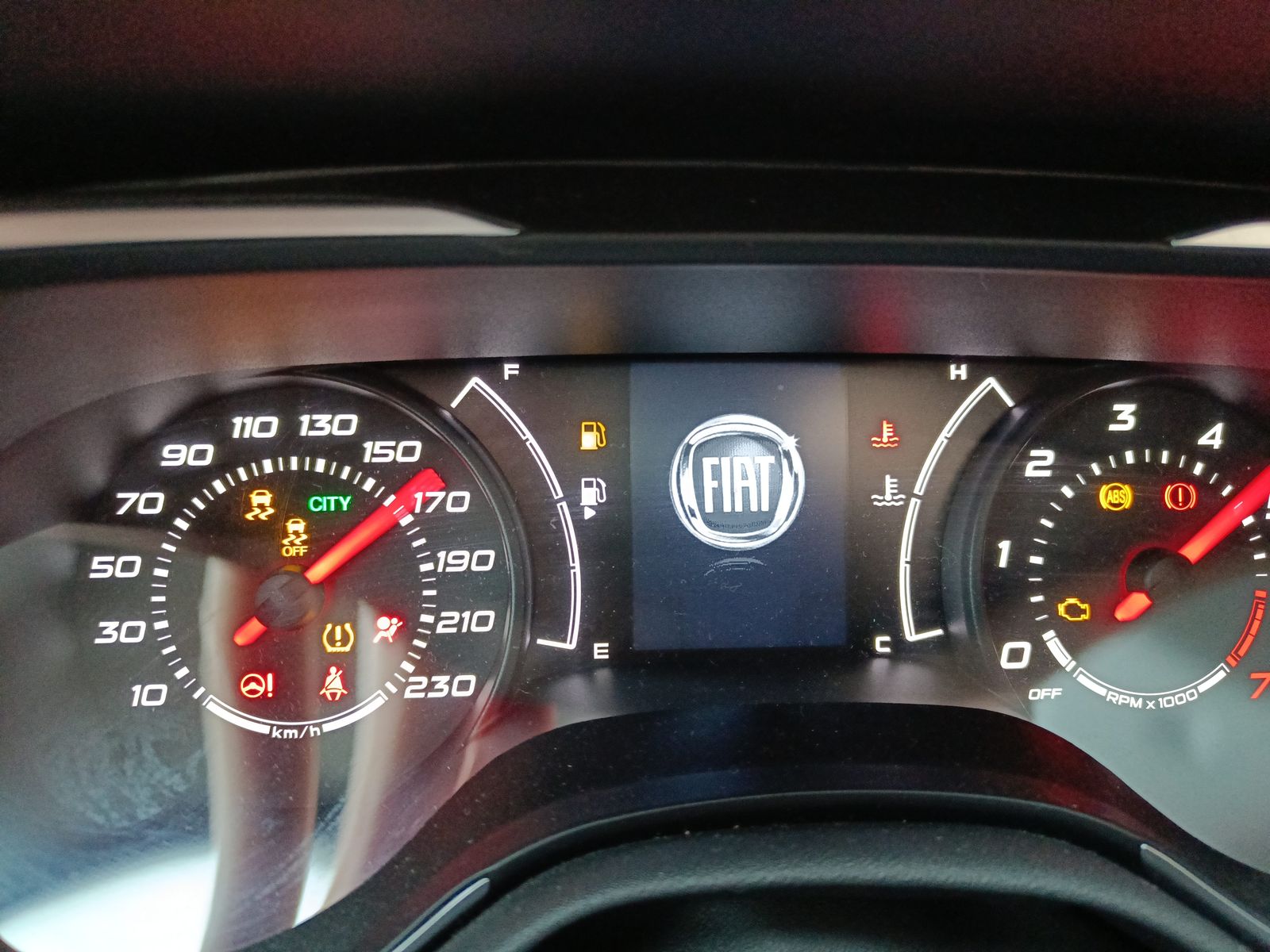

  • Ich habe das jetzt bei meinem T-Jet 9/2016 auch mal kontrollieren wollen.
    Ich weiss jedoch nicht ob ich jetzt zu blöd bin. Habe es nun mehrere Tage beobachtet, jedoch finde ich dieses Ölkannensymbol nicht im Display. Wenn
    die Zündung eingeschaltet wird, erscheinen für einige Secunden mehrere Symbole aber nicht diese Ölkanne. In der Betriebsanleitung auf Seite 56 wird es beschrieben aber auf dem Foto Seite 49 ist dieses Symbol nicht abgebildet, so wie auf meinem Foto. Was mache ich falsch?
