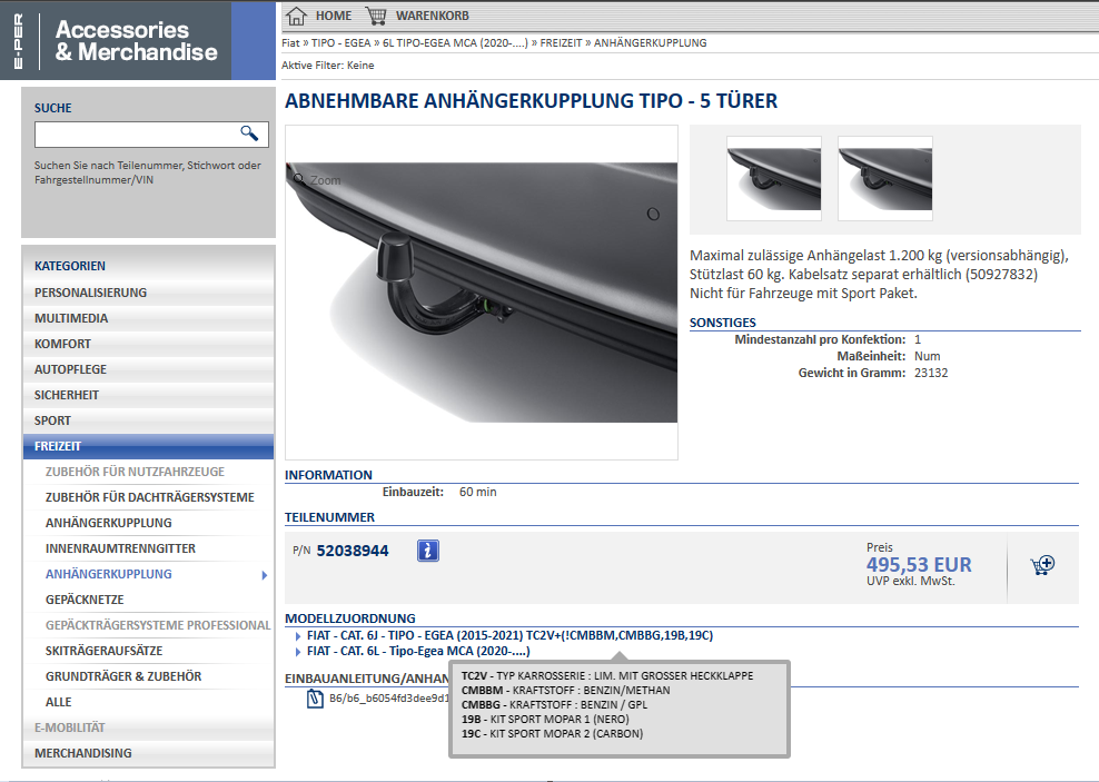

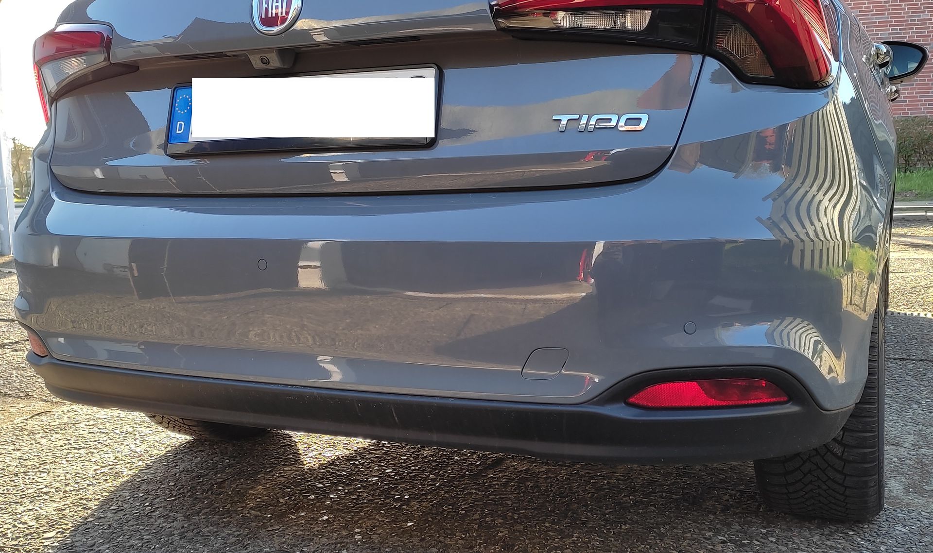

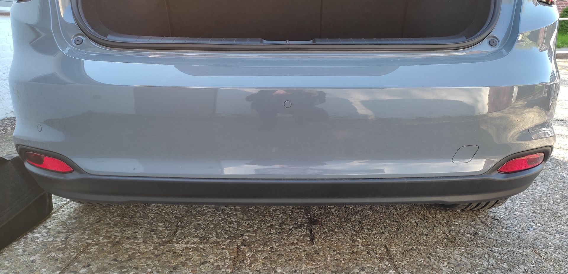

Ein User hatte bereits hier: Link geschrieben, dass bei älteren Tipo Sport der Diffusor zersägt werden muss... Der neue Tipo City Sport hat aber keinen Diffusor und sieht auch sonst was das Heck angeht, bspw. dem City Life komplett ähnlich.
Wo wurde das denn bei anderen City Sports eingebaut, wenn die Vertragswerstätten das nicht machen wollen?
Beispielsweise hier:
Oder hier:
Geht es wirklich nur um diesen Ausschnitt, warum die Vertragswerkstatt das nicht machen möchte? Ich habe da kein Problem mit, musste bei meinem vorigen Auto ebenfalls gemacht werden und war, so wie hier oben dargestellt auch, nur sichtbar, wenn man sich runterbeugt... Oder unterscheiden sich die City Sports von den anderen Tipos noch durch andere Merkmale, sodass die erhältlichen Anhängerkupplungen hier definitiv nicht passen?

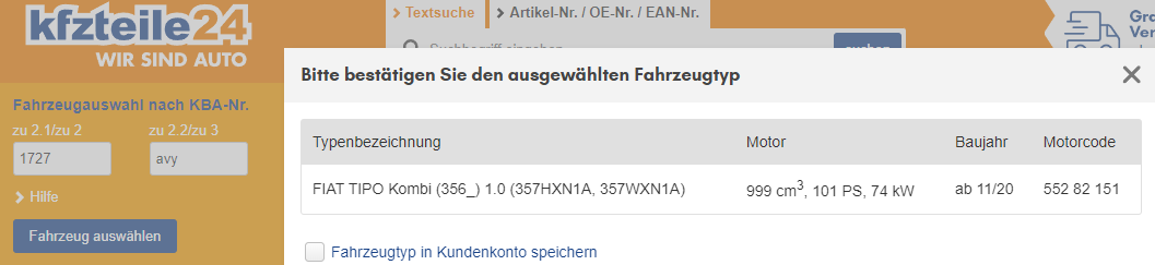

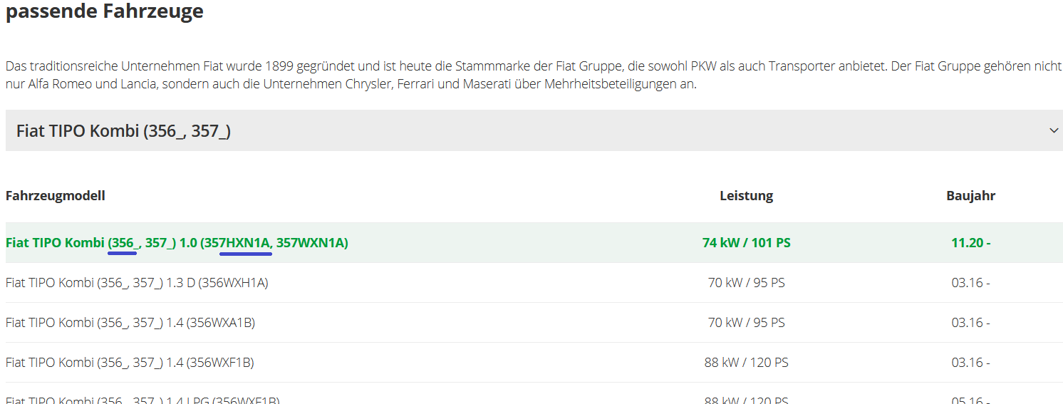

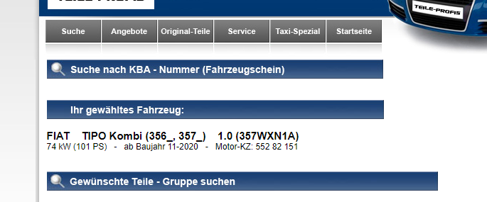

Ich vermute mal die Fiat Werkstatt hat einfach nur anhand der Schlüsselnummer der Fahrzeugs gesucht und keine Einträge gefunden...
