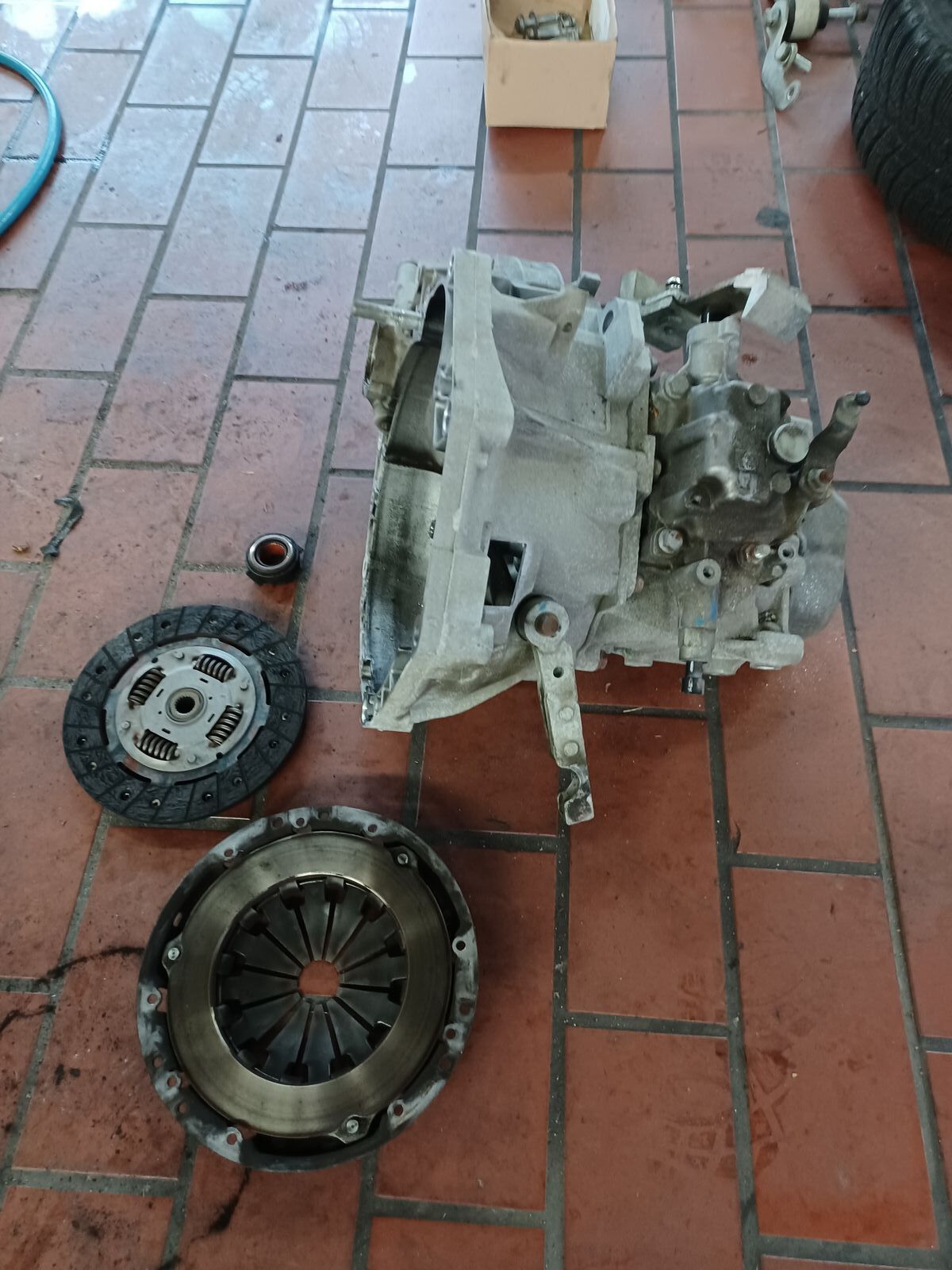

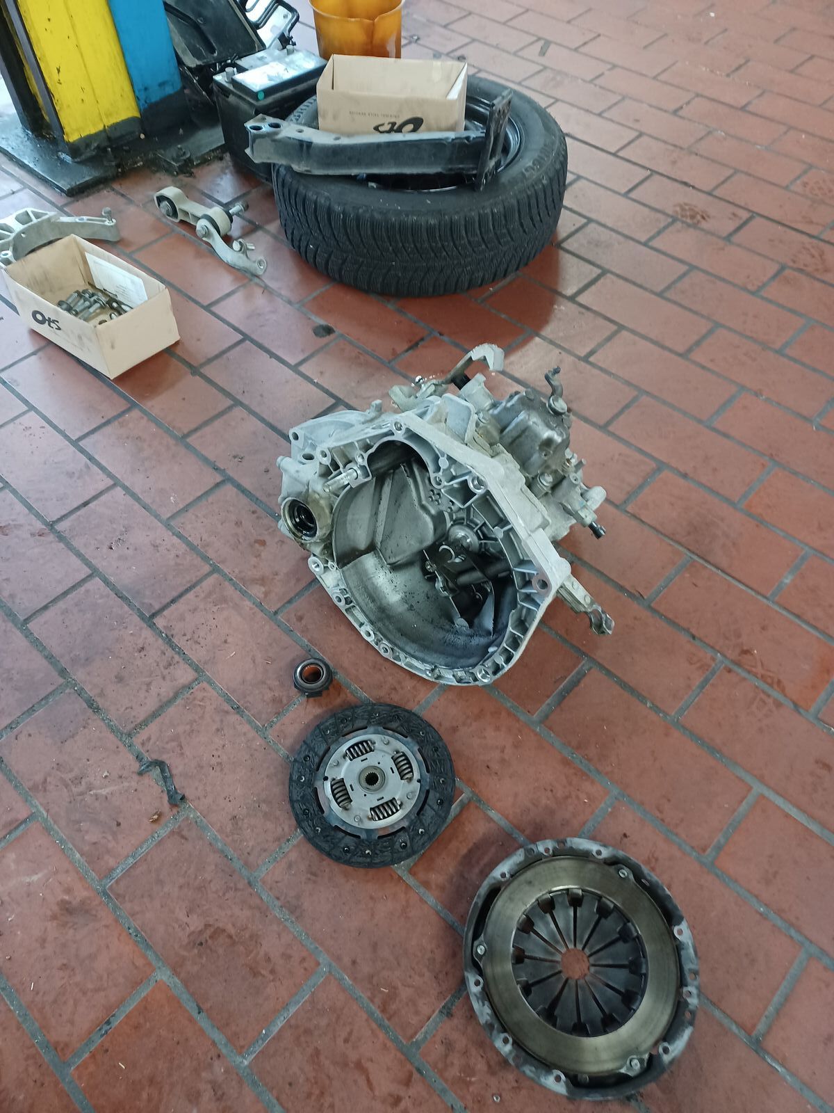

  • Der Wagen hat jetzt einen neuen Kupplungssatz und Nehmerzylinder erhalten.
    Bei der Kupplung war die Druckplatte gebrochen. Daher war eine gleichmäßige Übertragung auf die Mitnehmerscheibe nicht mehr möglich und hat daher blockiert (so wurde es mir erklärt) Der Nehmerzylinder war undicht und wurde gewechselt.
    Laut dem Mechaniker war es ein Materialfehler, da die Scheibe nur kleine unregelmäßige Abnutzungen am Außenrand gezeigt hat die auf den Bruch der Druckplatte zurückzuführen sind. Der Nehmerzylinder hat seiner Meinung nach durch den unregelmäßigen Druck auf die Druckplatte einen wegbekommen.
