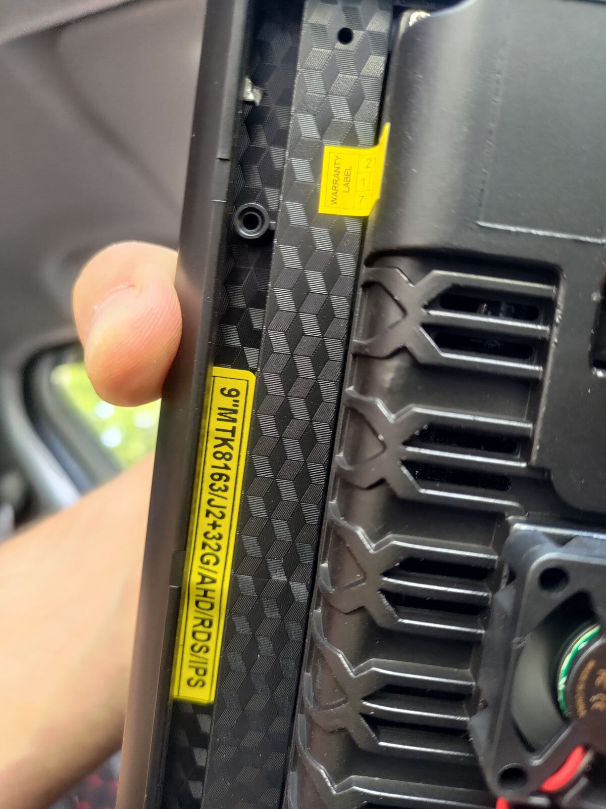

    bin vor kurzem glücklicher Besitzer eines Tipo geworden, und da mir das UConnect 5/7 nicht so gefällt, ist nun o.g. Player eingebaut. hat soweit Android 12 und die üblichen Features. Nun meine Frage. Kann ich die U-Connect Software genauso benutzen auf meinem Gerät. und welchen Can Bus muss ich auswählen, bei Auto Einstellungen?

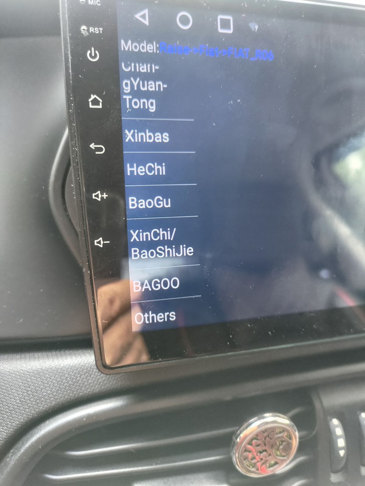

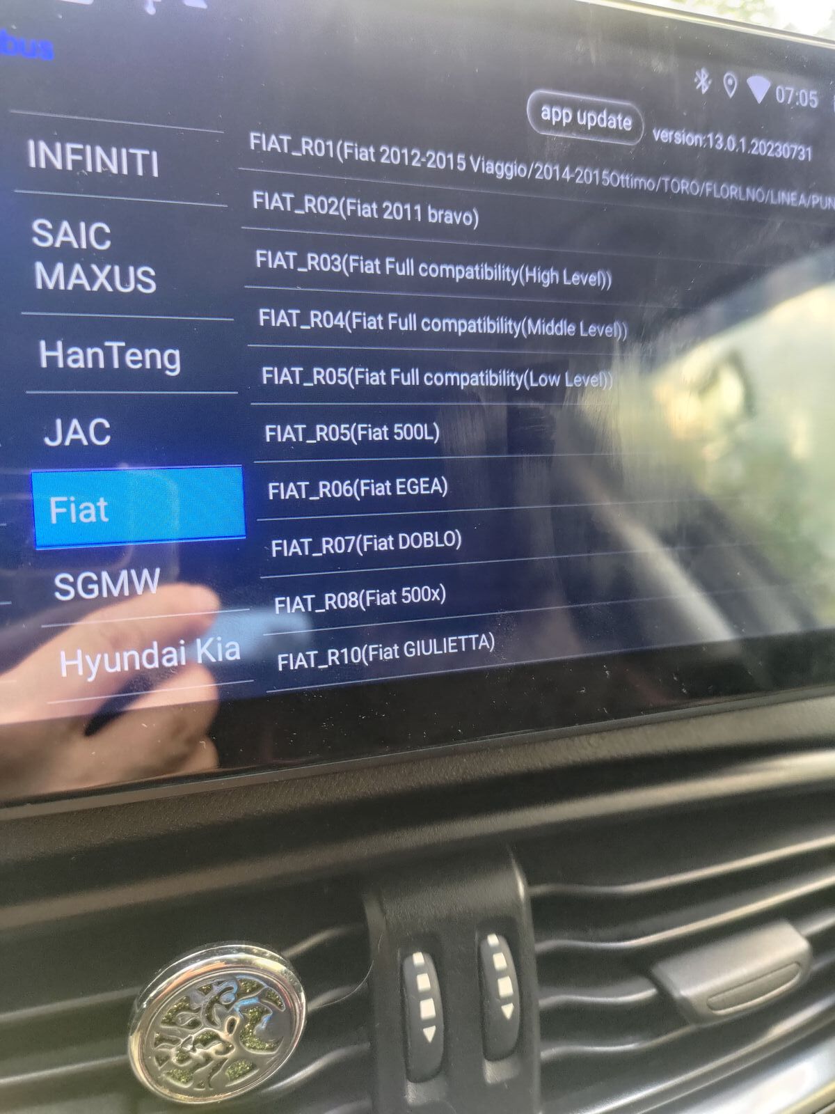

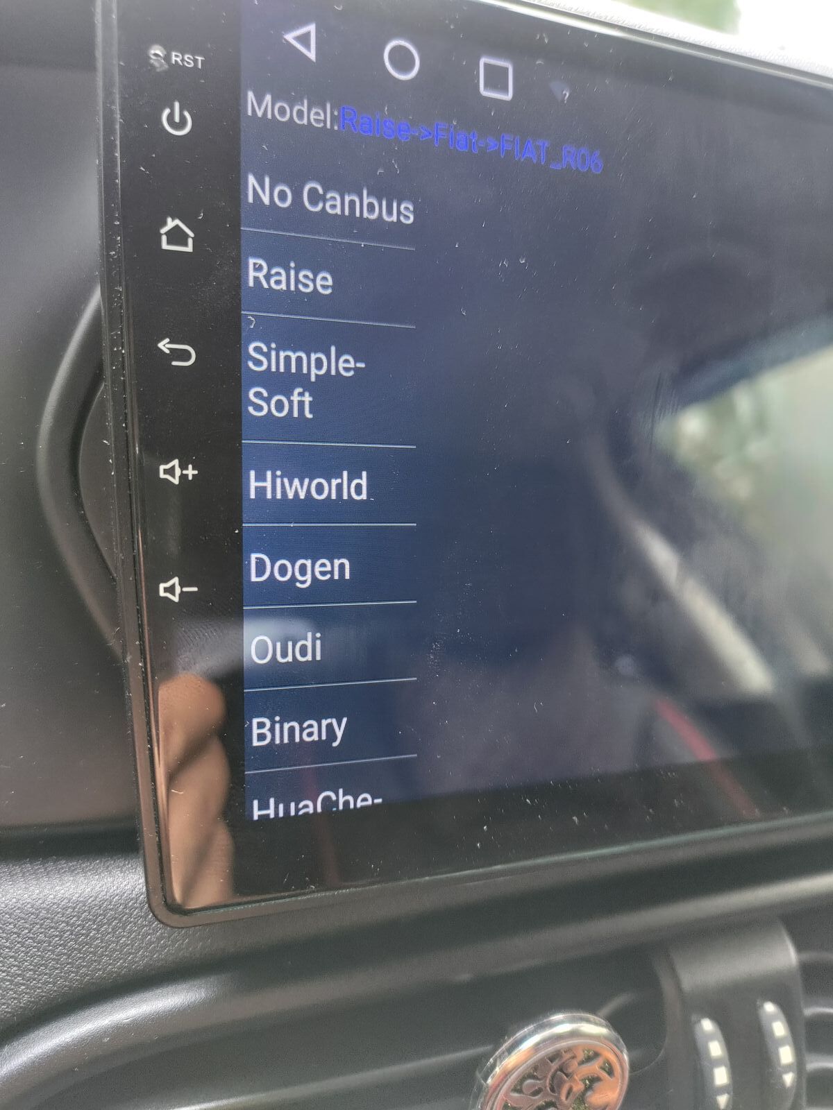

  • hier die Menuauswahl. Der Tipo ist nicht aufgelistet. Muss ich sonst wichtige Einstellungen vornehmen. Mir ist aufgefallen das die Multimediatasten am Lenkrad nicht funktionieren, bzw nur die für Tageskilometer, Verbrauch etc. . Sorry, aber ich bin auf dem Gebiet etwas neu unterwegs, da mein letztes Auto BJ 2005 war und es da noch nicht mit mehr Technik versorgt wurde.
  • Egea ist der Tipo. Wenn du den wählst würde ich hoffen ,dass die Lenkradtasten dann funktionieren.. Sonst wird es schwierig
  • Mil welches Modell hast du genau verbaut und wo bestellt? Link?

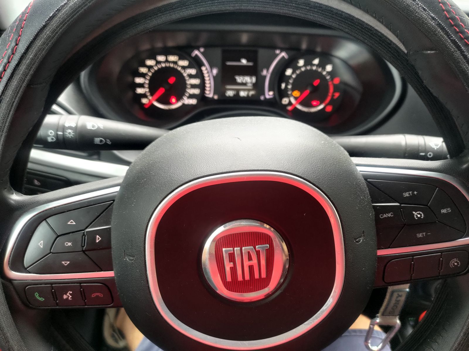

    Ich habe Egea probiert. Hat sich nichts verbessert . Mir ist auch aufgefallen das die Beleuchtung der tasten rechte Seite des Lenkräder komplett aus sind. Links leuchten sie.

    Von dem Modell kenne ich nur die Nummer die ich im Titel geschrieben habe. Das System war beim Kauf dabei und halt der serienmäßige u-connect 5. War nen gebrauchter

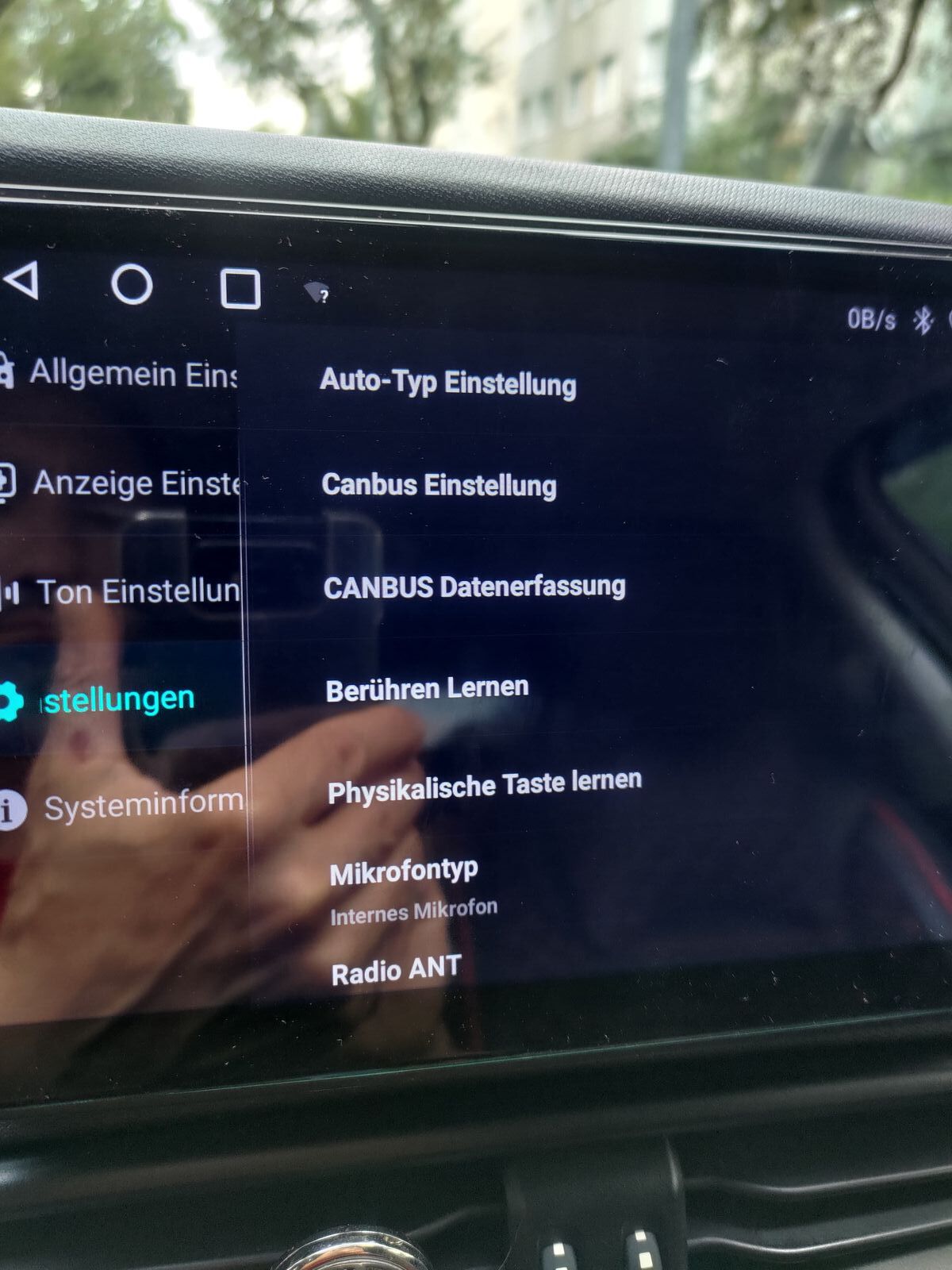

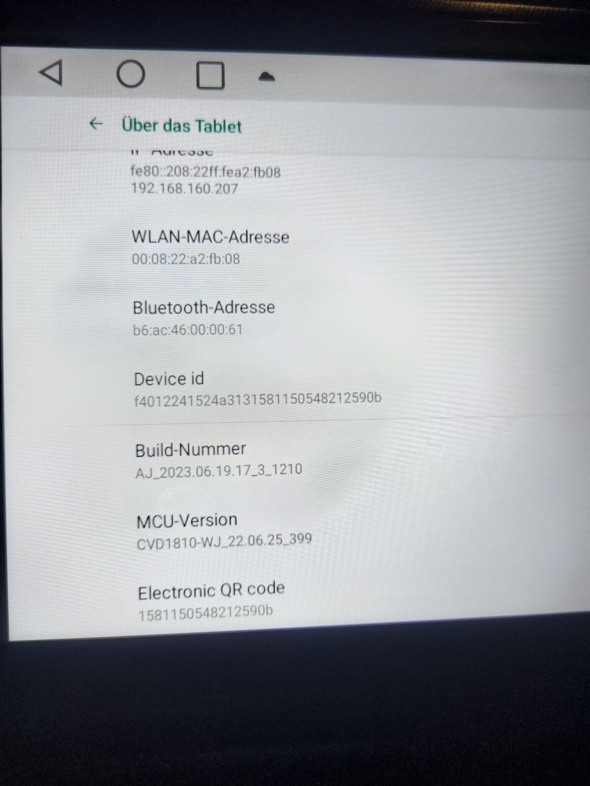

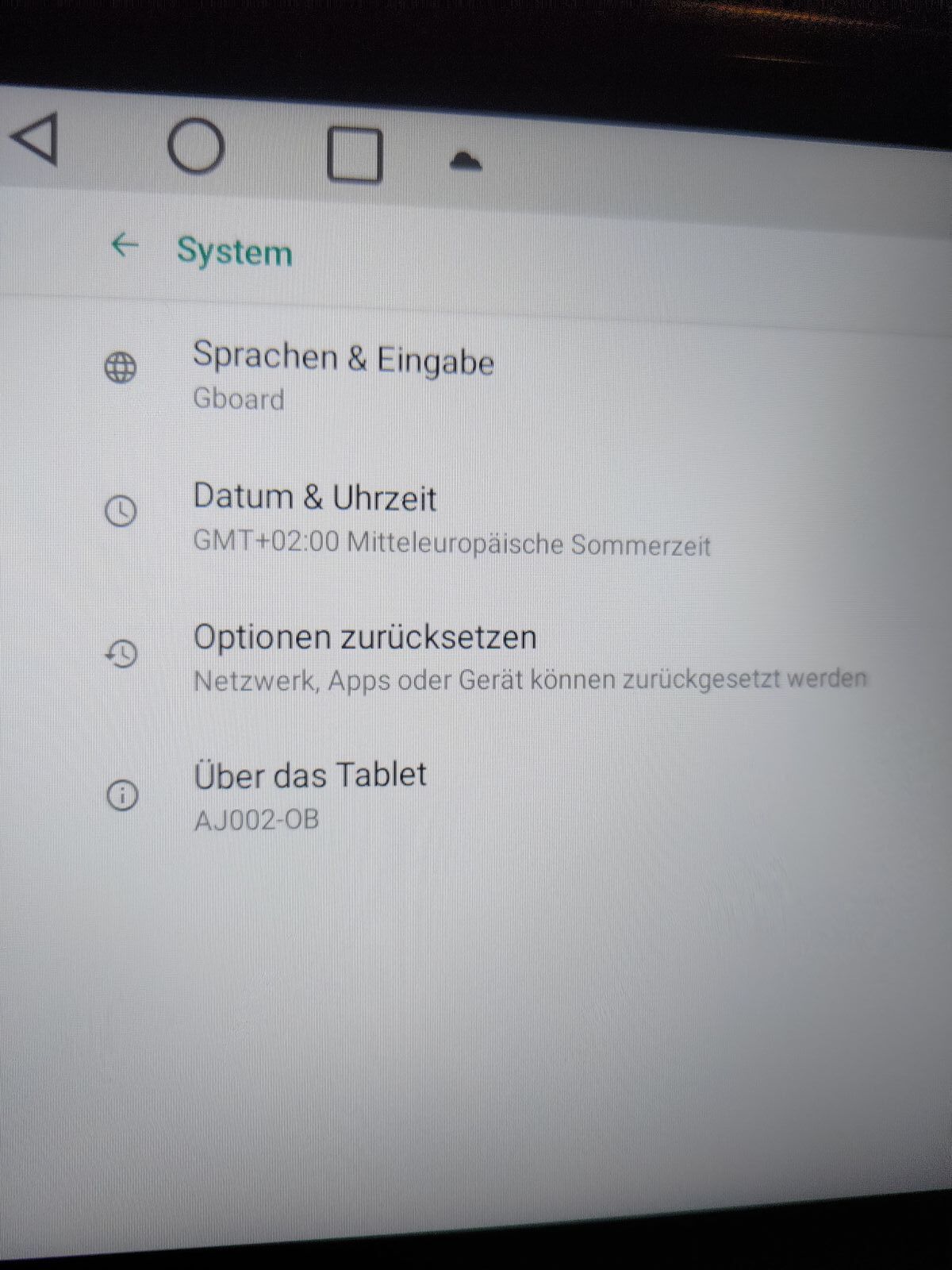

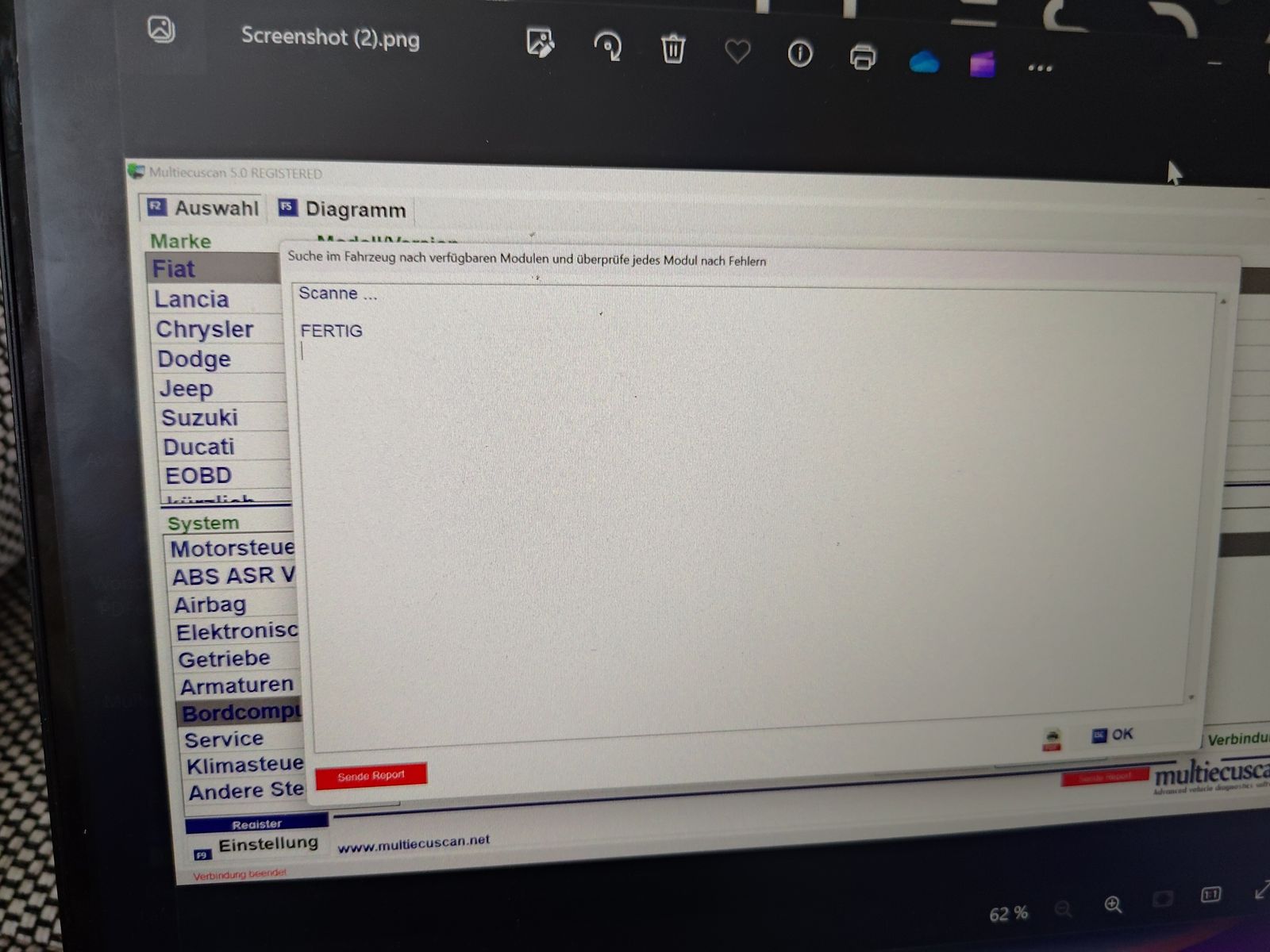

    Hier noch einige Screenshots. Vielleicht helfen sie ja
  • Ist das das original Lenkrad oder hast du das gewechselt? Blinken die Taten beim Zündung einschalten? Wenn das Tastenfeld über den Bus nicht korrekt angesprochen wird, fängt das Tastenfeld langsam an zu blinken (ca. 1Hz schätze ich)
  • Guten Morgen,
    @ drfiat km stand blinkt nicht
    @PhilWil91
    Wie Du auf dem Foto sehen kannst ist es das original Lenkrad . Wenn ich die Zündung einschalte leuchten alle bedientasten für einige Sekunden, danach geht die rechte Seite aus.
    Mein Fiat: Fiat Tipo 1.4 STH (ab 2016) 95 PS (70 kW) | 1.368 cm³ | Benzin/LPG HSN/TSN: 1727/AFG | Amtliche Typbezeichnung: „356 (TIPO STH 1.4)“
  • Auch beim LIN Fehler? Das Lenkrad selber hängt ja am LIN Bus, wenn der in Ordnung ist geht die Tastenbeleuchtung an.
    stimmt, läuft über LIN. Beim Umrüsten auf ACC meine ich, hat der km Zähler geblinkt. Dachte mehr ans Radio. Wenn das Original Radio nicht abgemeldet worden wäre.

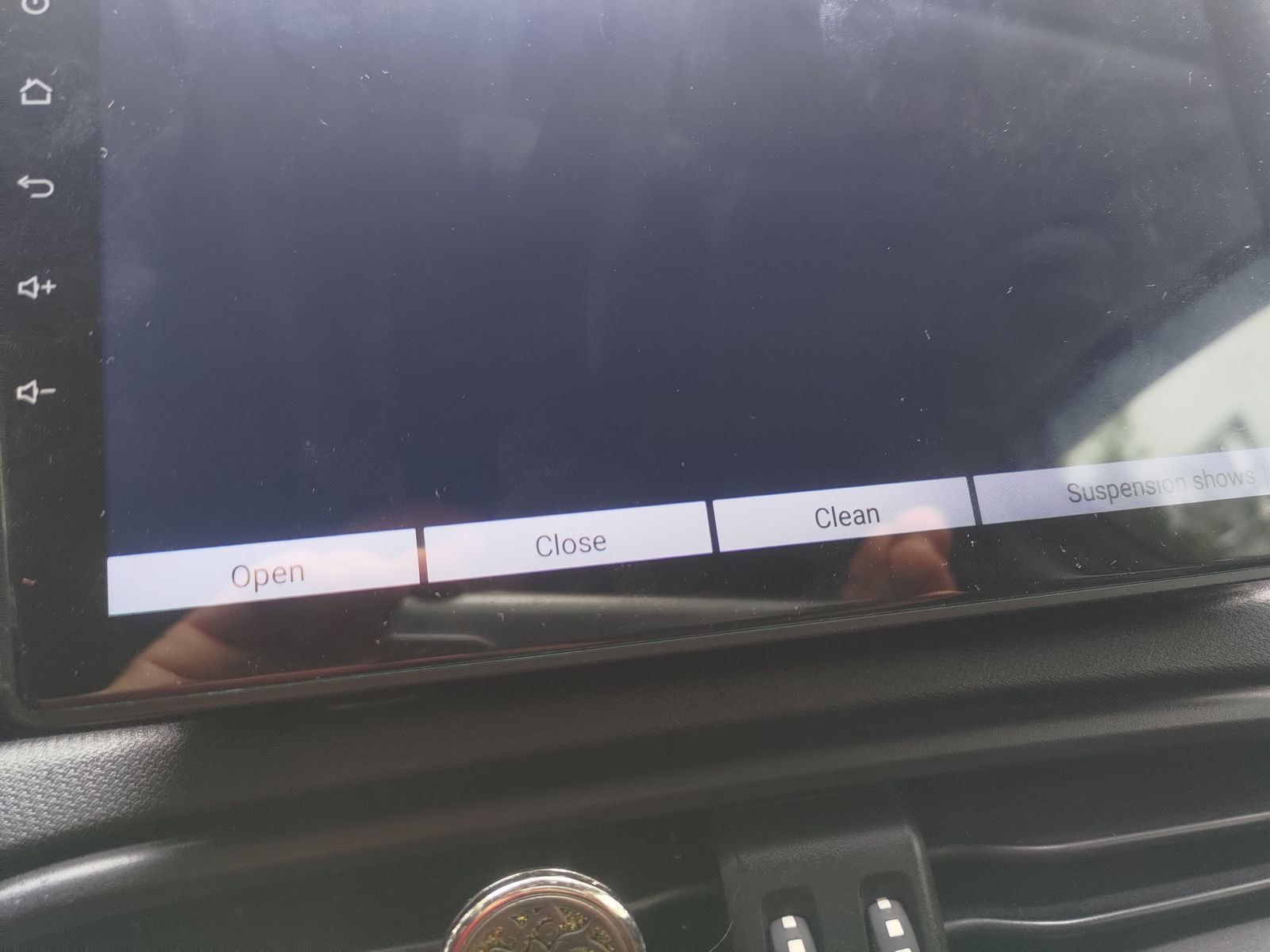

  • ich hab auch Probleme die Menüpunkte zu verstehen. Welchen Menüpunkt betrifft was? Bin in der Materie ziemlich neu bei 😐
  • das unterste Bild bezieht sich auf den Menüpunkt CanBus Datenerfassung dieser ganz leer ist. Weiß nicht ob das von belangen ist
    Chinesisch ist auch nicht meine Materie… ich denke mal das sollen unterschiedliche Protokolle sein… wenn dazu in der Anleitung nichts steht, musst du einen ausprobieren, Fehlerspeicher löschen und gucken ob es funktioniert, wenn nicht, dann die gleiche Prozedur mit dem nächste

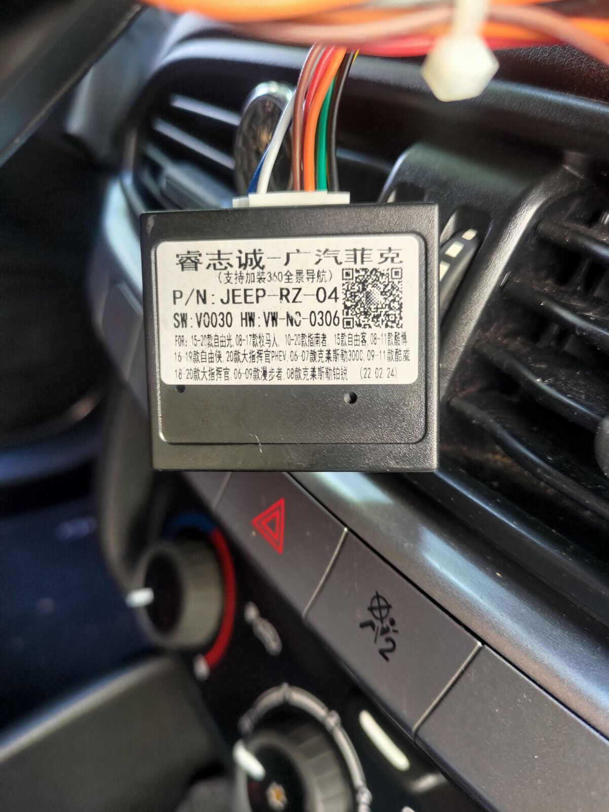

  • Hatte der Serienmäßig ein Navi? Bei allen CanBus Adaptern, die ich so für den Tipo finde steht dabei, dass sie nur für Fahrzeuge ohne OEM Navi sind.
  • ja, hätte es. Ich glaube das U-Connect 5
