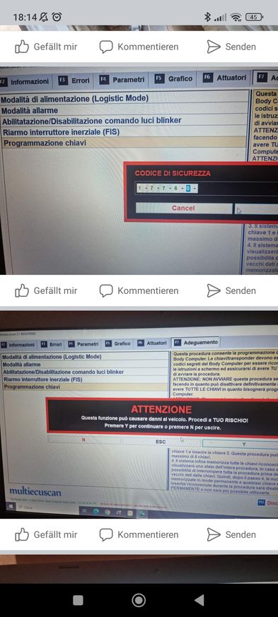

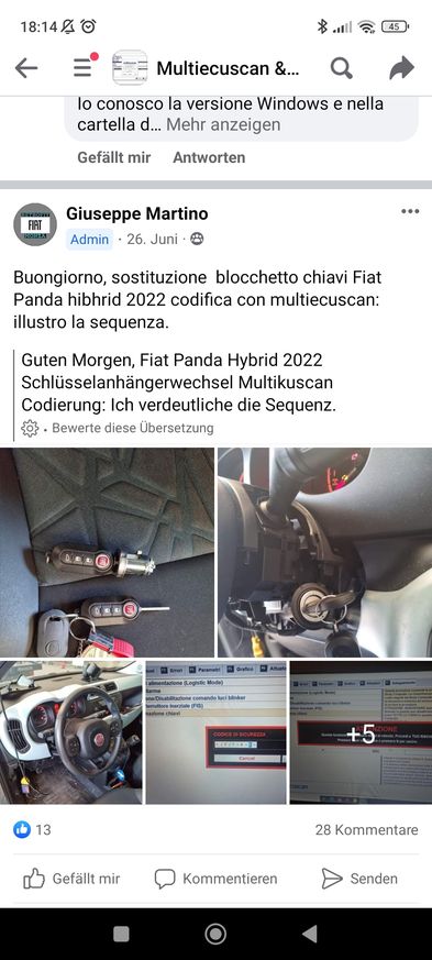

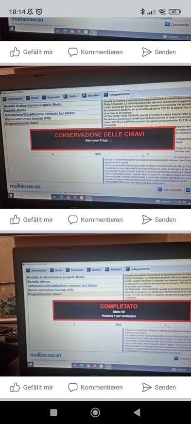

  • Das ganze müsste eigentlich mit Multiecusan selber gehen.
  • Multiecuscan & Alfaobd fan | Facebook
    Gruppo creato per scambiare informazioni e domande su multiecuscan e alfa obd.

  • Wenn ich das richtig verstehe sollte man das selber hin bekommen.
    Die Option hab ich auch schon in Multiecusan gesehen. Hab mir das nur nicht genauer angeschaut weil es mich nicht interessiert hat.
    Ich kann auch nicht sagen wie der Code der da eingegeben werden muss für den Tipo lautet und wo man den her bekommt.

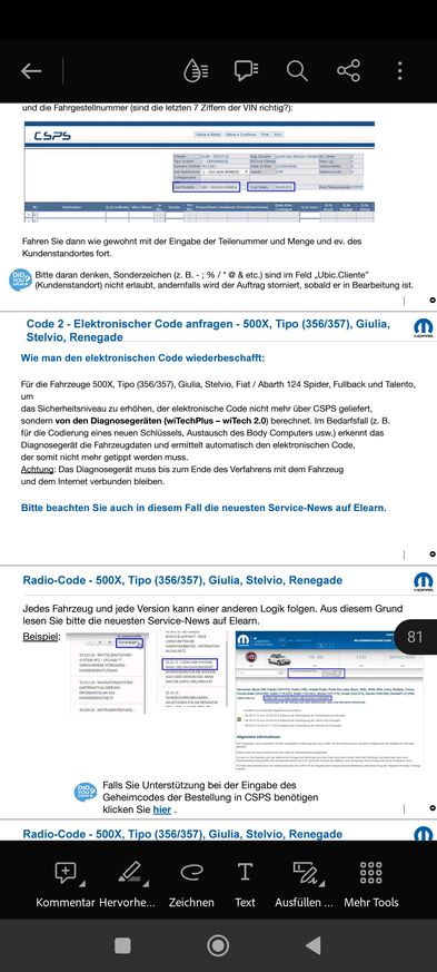

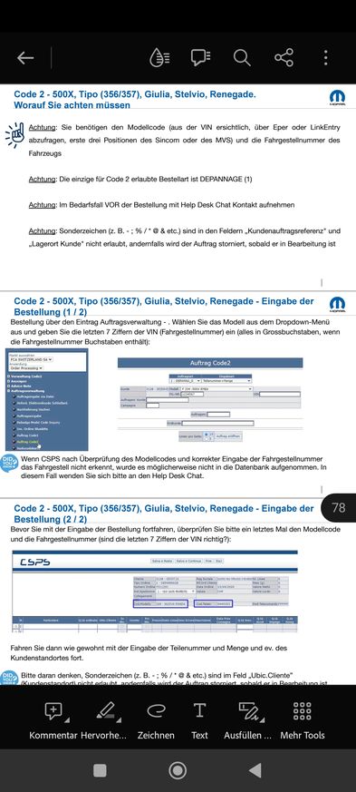

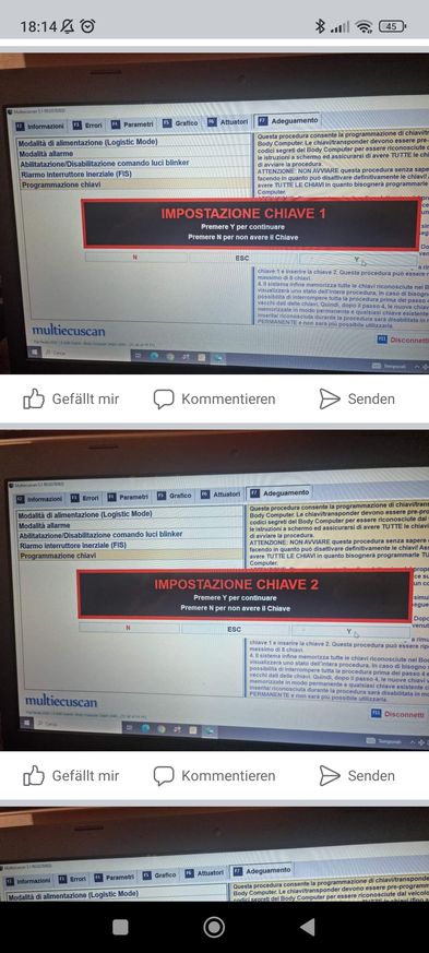

  • Bezüglich Code anfordern habe ich jetzt das gefunden.
  • Das geht nicht mit MultiECU. Dazu bräuchtest du die CODE Karte mit dem 5 stelligen Pin. Beim Tipo wird, genau wie beim neuen Ducato, 500 usw, der CODE auf dem Server generiert. Du musst also in eine FIAT Werke oder zu jemanden der auf den Server in Italien zugriff hat.
    Prinzipiell ist es möglich einen anderen Schlüssel auf ein neues Fahrzeug zu programmieren. Dein Auto hat 8 Anlernvorgänge frei, danach darfst du neue Steuergeräte kaufen.
