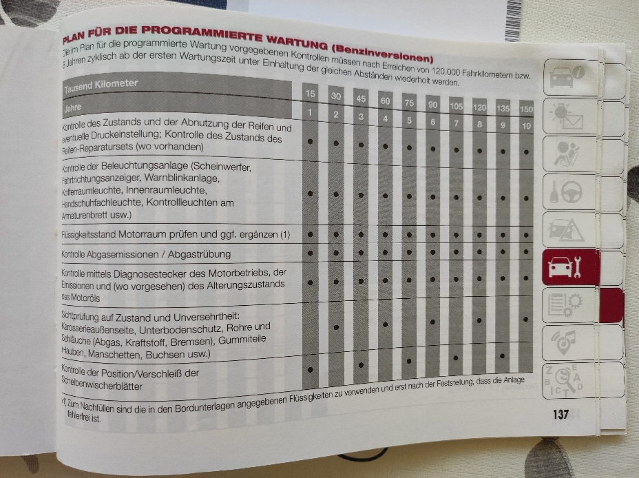

    Ich bin auf der Suche nach einen Wartungsplan für das Fahrzeug.
    Könntet ihr mir dabei weiterhelfen?

    Hi! Steht der nicht im Handbuch!?

    Erst mal willkommen hier bei uns und Glückwunsch zum Tipo , da haste nix verkehrt gemacht.
    Alles was du wissen musst steht im Handbuch was im Auto liegen sollte.
    Wenn nicht können die die vielen 95 PS Fahrer weiter helfen

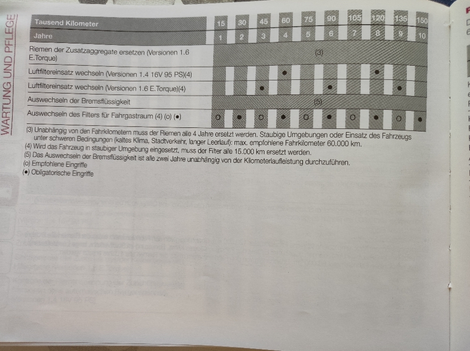

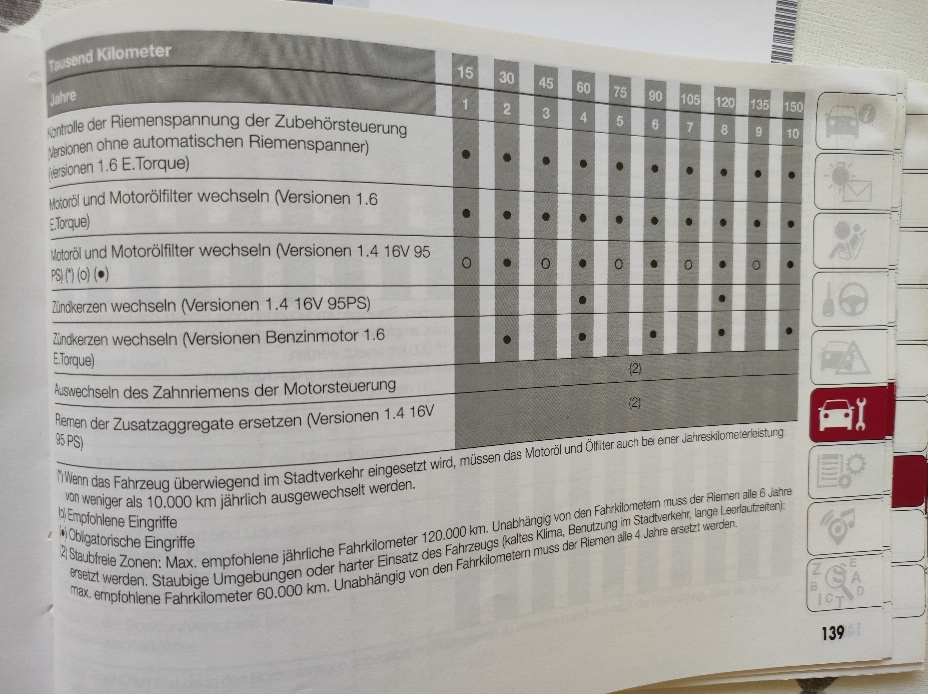

    Habe den Plan gesucht, aber unsere Suchfunktion ist so lala....
    Naja, Zahnriemen steht nach ca. 6 Jahren an. Was hat der Vorbesitzer gemacht? Zündkerzen alle 60.000, Filter nach Bedarf und Einsatzzweck. Bist Du ein Akkurater / Penibler oder nach dem Motto "Schauen wir mal"!?
    Such hier mal nach Inspektionskosten. Viel interessantes dabei.

    Im Handbuch beim 500L geben sie den Zündkerzenwechsel alle 30.000 km an, beim gleichen Motor 1,4 16V . Das soll noch wer verstehen. Wahrscheinlich gibt es für alle Benzinmotoren nur ein Handbuch, weil der Twinair und der T-Jet haben ja 30.000 km Intervall.

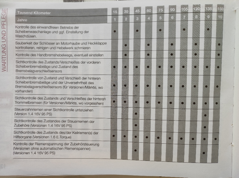

    Guckst du hier
    Bedienungsanleitung Fiat Tipo (2017) (Deutsch - 248 Seiten)
    oder für den Facelift hier
    Wartung und Pflege - Fiat Tipo 356 (1. Facelift) Betriebsanleitung (Seite 223)
    www.kfz-handbuch.de

    Ja aber der Fiat 500L hat auch Euro 6 und trotzdem steht im Handbuch alle 30.000 Kilometer auswechseln.
