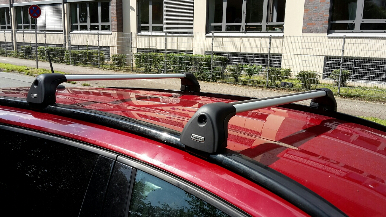

    So alles abgemessen:
    Vorderer Träger:
    107cm komplett von Kante bis Kante
    83cm nur Aluträger zwischen Plastikabdeckungen
    Hinterer Träger:
    102cm
    77cm
    Mein Fiat: Tipo Kombi 1.4 T-Jet Lounge, Maestro Grau, Tech-Paket, Komfort-Paket, Style-Paket
  • Dankeschön!!! Das wird knapp, meine Dachbox hat 82cm Breite. Da ist der Mopar aus dem Rennen.

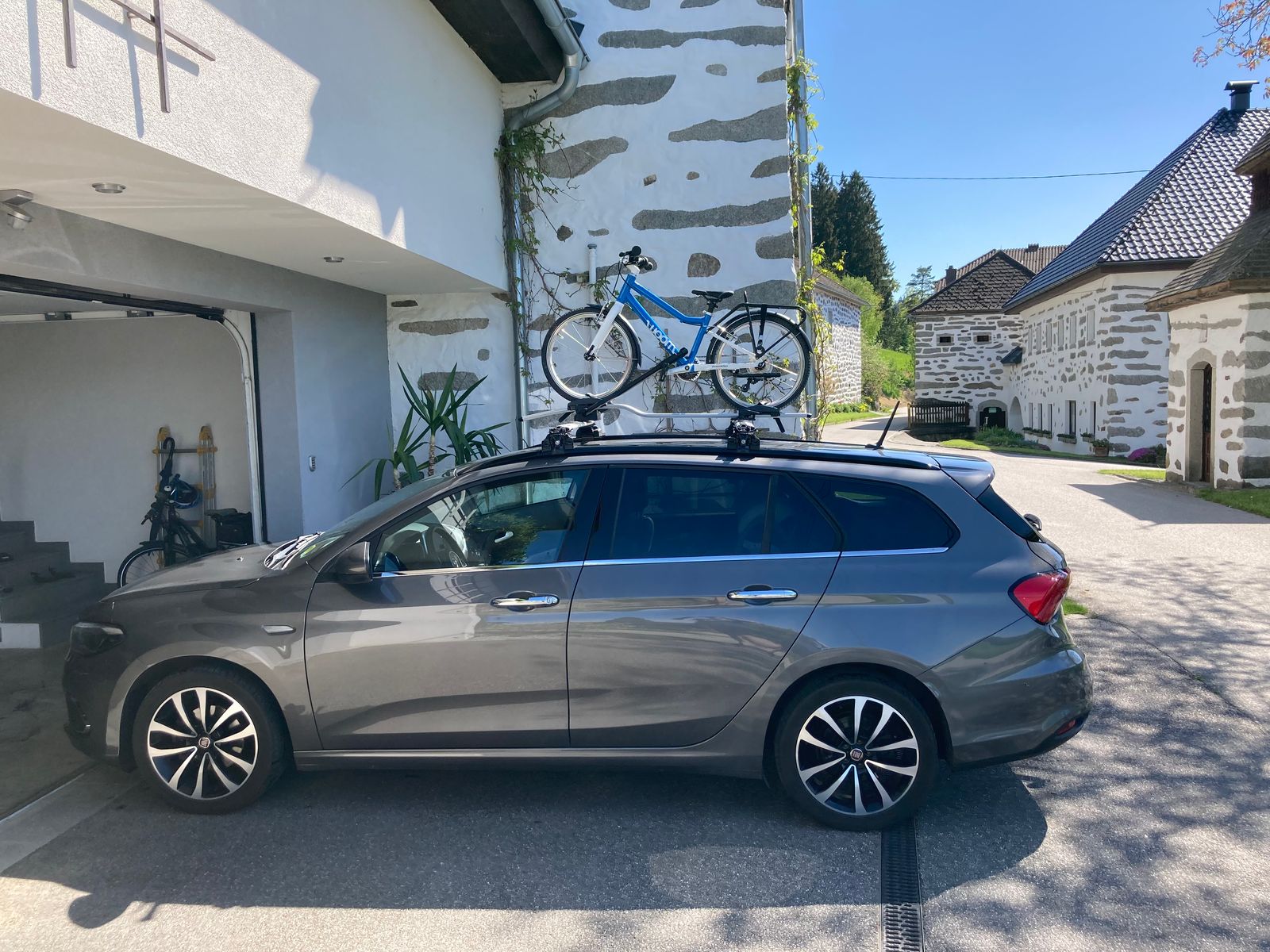

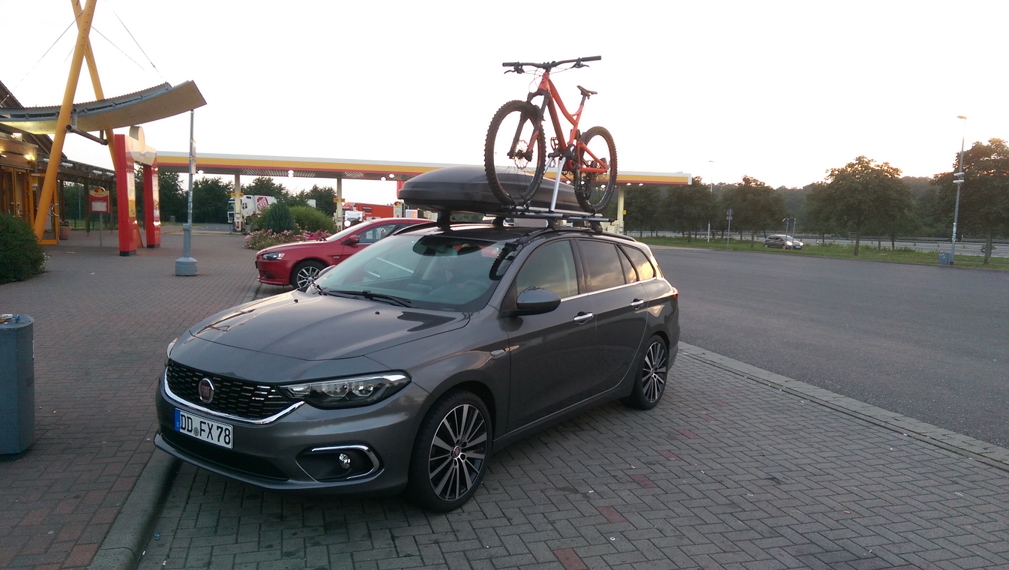

  • Hallo Cromadu, ich habe deine Bilder studiert. Sagen mehr als tausend Worte. :)
    Welchen Radträger verwendest du? Und wie wird er befestigt?
    Ich bin da etwas auf die Nutensteine fixiert. Den nur damit bekomme ich ein Fahrrad und eine Dachbox auf das Dach. Sonst ist immer ein Halter vom Träger im Weg.
    Mein Fiat: 1.4 T-Jet Lounge Station Wagon Cinema Black
  • Thule Fahrradträger ProRide 591, Befestigung mit Nutensteinen. Ich muss 2 Fahrräder (21") und die Box aufs Dach bekommen, die Fahrradträder montiere ich einen nach vorn und einen nach hinten, dadurch spare ich Platz auf dem Dachträger.
    Mein Fiat: Fiat Tipo City Sport 1,0 T3, 74 kW mit S&S; Metropolitano Grau (Pastell-Lackierung); Komfort Paket; Tech Paket; Park Paket; Sitzheizung vorn (nachgerüstet); 10,25' Uconnect; 18" LM Felgen Diamantfinish; abnehmbare AHK;
  • Das sind schicke Fahrradträger von Thule. Ich habe mir davon die Bedienungsanleitung besorgt.
    20mm Nutensteine scheint ein Standard zu sein. Damit sollten die Systeme kompatibel sein.
    Richtest du den Grundträger nach den vorgegebenen Montagepunkten aus (die Löcher in der Reling) ?
  • Nö, habe diese so ausgerichtet, dass die Dachbox nach "Vorgaben" befestigt ist und passe dann die Fahrradträger entsprechend an, sind ja gut verstellbar.
