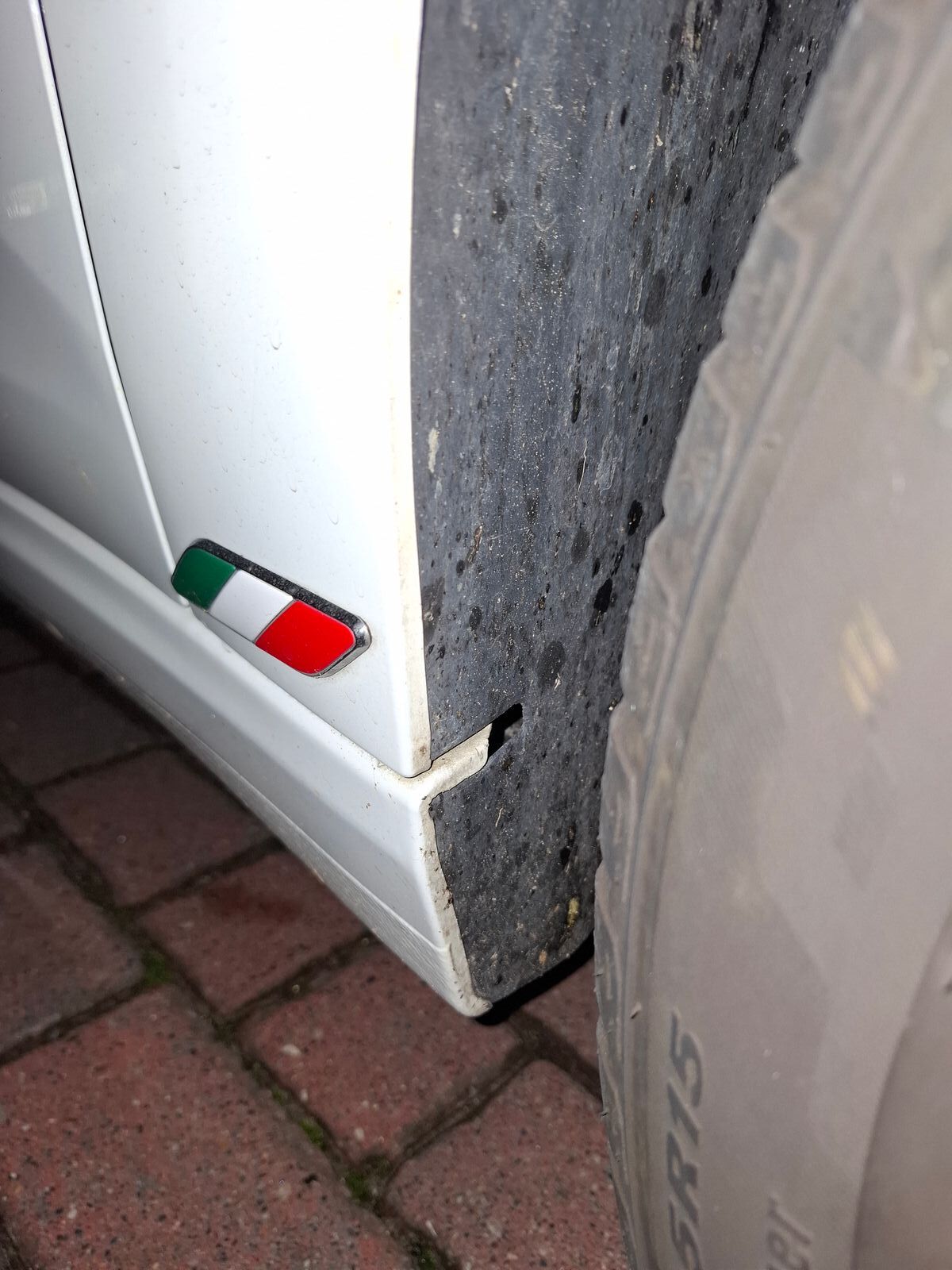

  • Also wo man drauf achten sollte sind die Kotflügel. Die Radläufe haben ja diese tolle Plastikschale drin. Richtung Schweller sitzen die im Schweller mit eingelassen. Steinschläge und Witterungseinflüsse lassen dort gerne das Metall blank und danach braun werden.
    Ich habe da schon Rostumwandler und einen Klecks Weiß machen müssen. War schon ein dezenter Ansatz von Rost zu sehen. Sonst null.

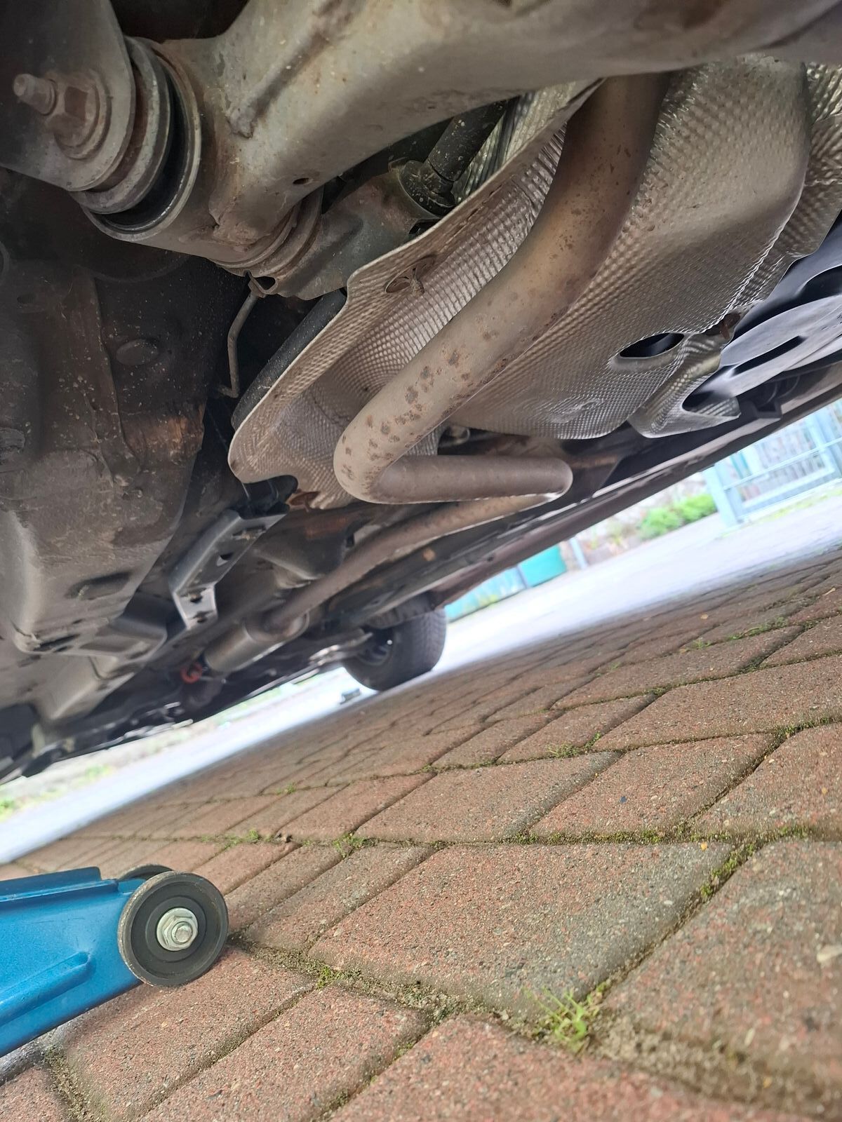

    Mein Unterboden bei einem Kilometerstand von 123tsd und jetzt 10 Jahren seit Geburtsstunde.
