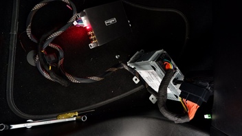

  • Heute ein neuer Versuch mit einem neuen baugleichen Verstärker und wieder das selbe Problem. Der Verstärker schaltet sich ein aber es kommt nichts aus den Lautsprechern!!!

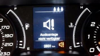

    Nach dem Starten des Autos kommt auch Fehlermeldung "Audioanlage nicht verfügbar"?!(Siehe Foto)
    Ich vermute mal das der Tipo die Lautsprecher überprüft weil die Parksensoren auch darüber laufen, und die Axton Endstufe mit dem nicht zurecht kommt.
    Hat sonst noch jemand deine Idee? Anbei ein paar Fotos von dem Original Kabeladapter.

  • Genau die gleichen Fehlermeldungen hatte ich auch. Lag bei mir am Adapter, was bei dir dann wohl nicht das Problem ist.
    Kann mir nur zwei Sachen vorstellen.
    Erste: Deine endstufe verträgt sich nicht mit dem tipo.
    Oder es sind die Lautsprecher ein und Ausgänge zwischen autokabelbaum - adapter - Endstufe vertauscht. Dafür müsste man die einzelnen +/-LR und VH mal nachverfolgen. Nicht das deine endstufe das Lautsprecher Signal an falschen Pins raus gibt. Oder der Adapter "falsch" gepint wurde.

  • Da die Kabel alle vorkonfektioniert zu den jeweiligen Autos sind kann man da nichts falsch pinnen/anschließen.
    Zudem ist es einen Lautsprecher egal wo plus und minus ist. Der geht trotzdem, klingt nur blöde...
    Und so wie ich das sehe geht die Endstufe in "Protect" Modus... Rote Lampe leuchtet. Oder ist die rote Lampe normal?

  • Die rote Lampe ist wie du schon geschrieben hast normal bzw. Status LED das die Endstufe eingeschaltet ist.
    Ich vermute das die Endstufe wirklich nicht mit dem Tipo zusammen spielt.
    Es gibt von meiner Axton ganz aktuell ein Nachfolgemodel (a540dsp)welche was ich gelesen habe am Eingang vom Lautsprecher Anschluss Stecker zusätzliche Widerstände integriert hat um die Autodiagnose auszutricksen.
    Werde mir diese mal besorgen zum testen.

  • Gestern habe ich die neue Axton a540dsp eingebaut und jetzt funktioniert alles. Fehlermeldungen gibt es auch keine mehr.
