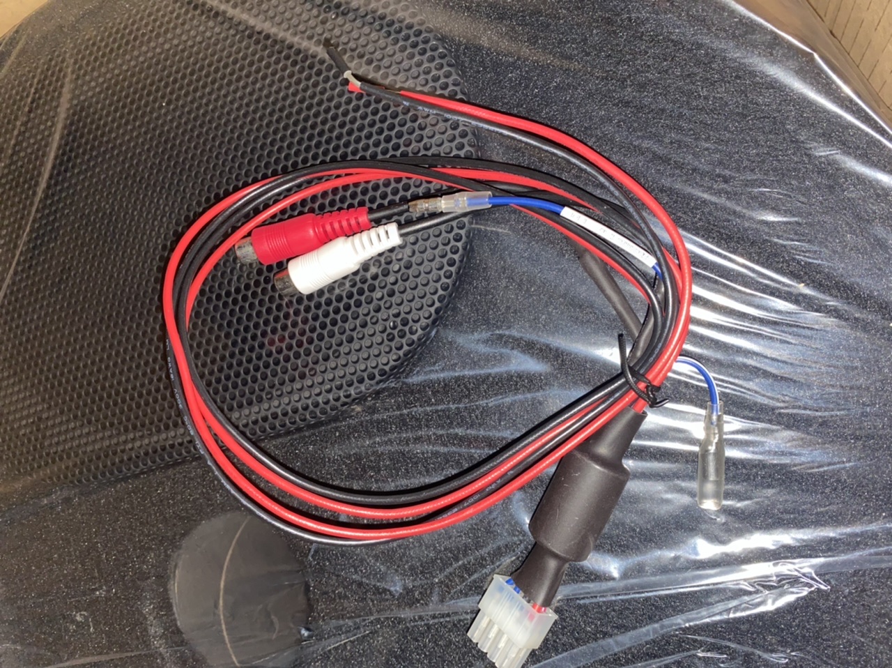

Bueno, lo que pedía es cómo podría instalar un amplificador normalito sin que me diera error de audio.
Ya encontre la solución, compre este aparato.
