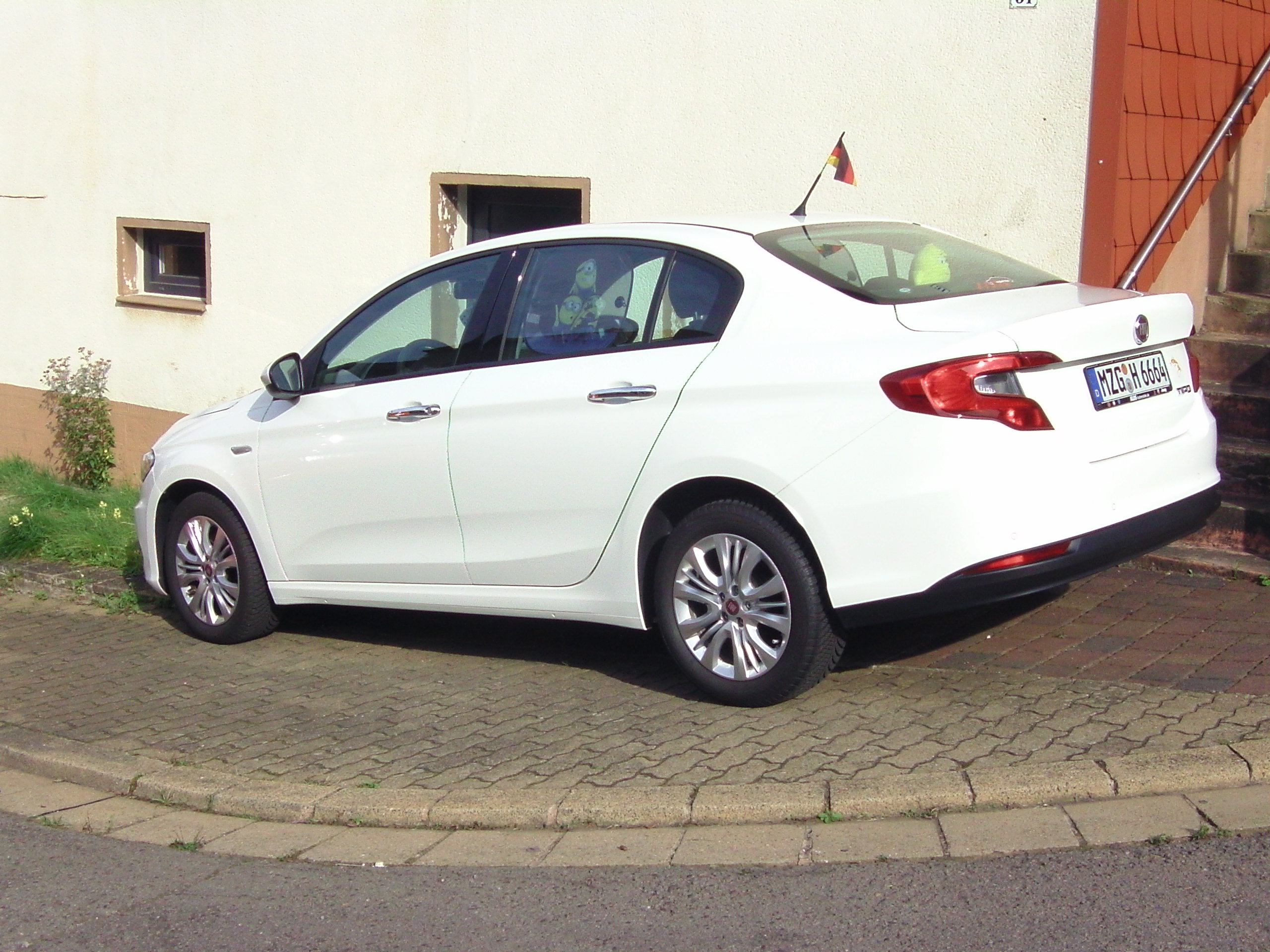

  • Bei der Limousine waren´s die versprochenen 25mm tiefer:
    vorher:
    und nachher:

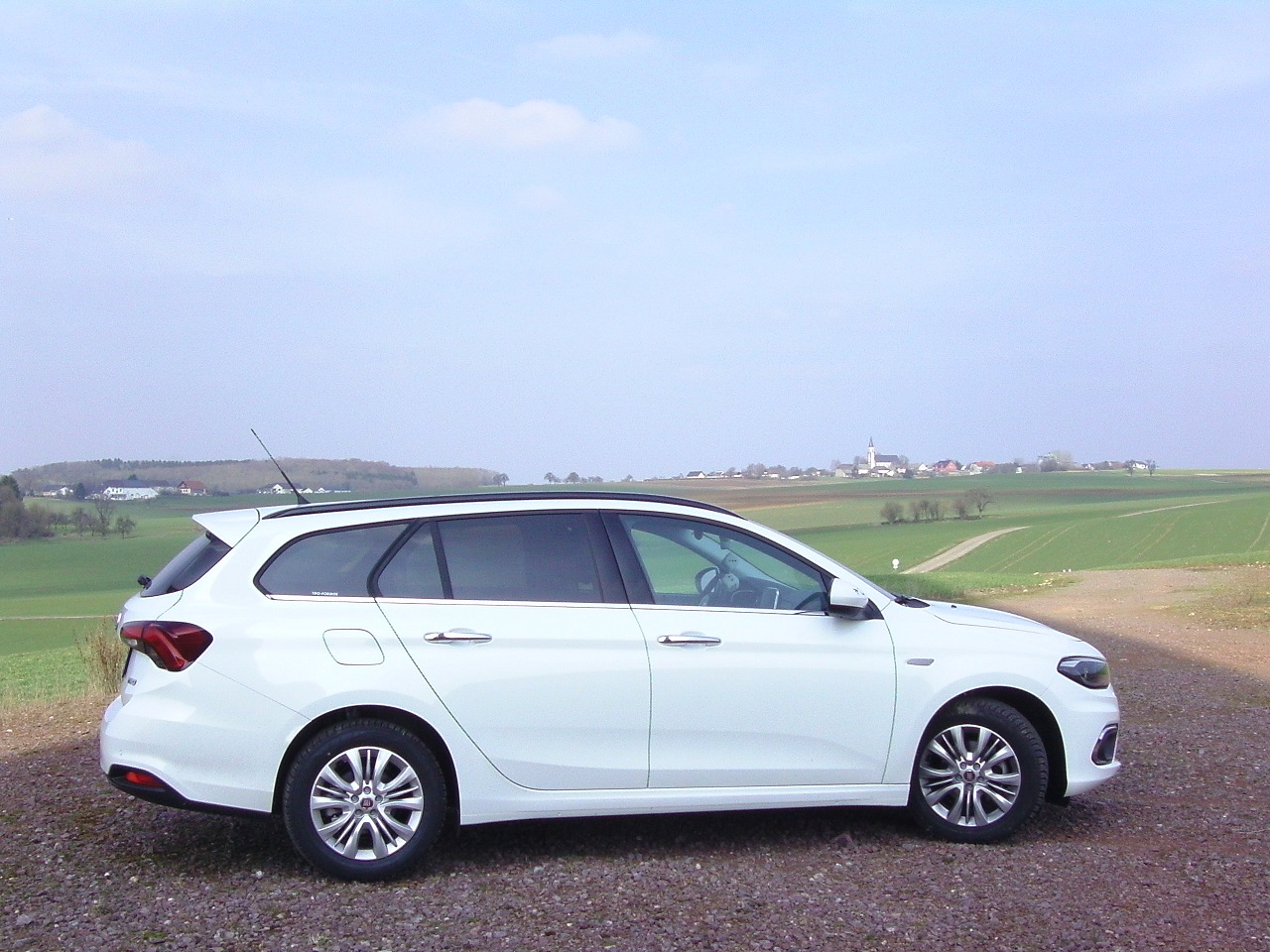

  • Genau wie beim Kombi:
    vorher:
    und nachher:
