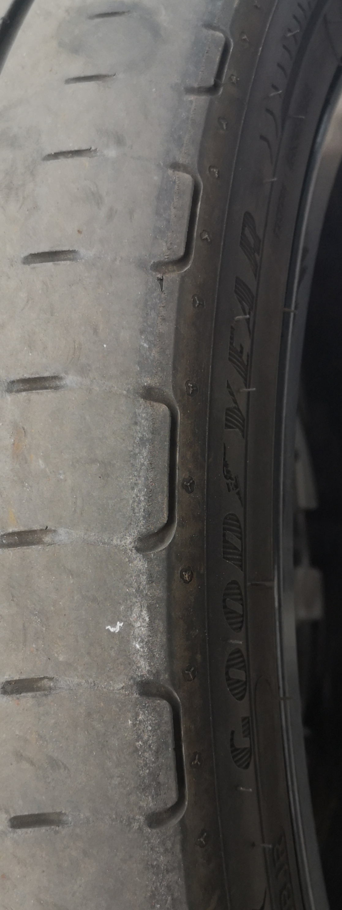

  • Heute habe ich meine neuen Winterräder drauf bekommen und bei Abnahme der vorderen Sommerreifen kam dann der Schock sie sind abgefahren ;( =O Jetzt hab ich am Donnerstag ein Termin zum Spurvermessen. Und die Reifen sind gerade mal 17000km gelaufen

  • Spur und/oder Sturz verstellt. Mal zu forsch durch ein Schlagloch oder einen Bordstein hoch gefahren?

    Ich weiß wie ich die letzten 8000km Gefahren bin und da hab ich schon aufgepasst wo und wie ich irgendwo drüber fahre. Da der 1 Besitzer ja ein Autohaus war weiß ich nicht wie da die ersten 9000km gefahren worden sind. Ich hoffe es hat nix mit der Tieferlegung vom 1 Besitzer zu tun.

  • Ich weiß wie ich die letzten 8000km Gefahren bin und da hab ich schon aufgepasst wo und wie ich irgendwo drüber fahre. Da der 1 Besitzer ja ein Autohaus war weiß ich nicht wie da die ersten 9000km gefahren worden sind. Ich hoffe es hat nix mit der Tieferlegung vom 1 Besitzer zu tun.
    Eventuell wurde die Fahrwerksvermessung nach der Tieferlegung falsch oder gar nicht gemacht.

  • Gut möglich das es an der Tieferlegung liegt. Der Sturz verändert sich ja geringfügig. Wurde wohl keine achsvermessung vom vorbesitzer durchgeführt.
    Rechts das gleiche Tragbild?

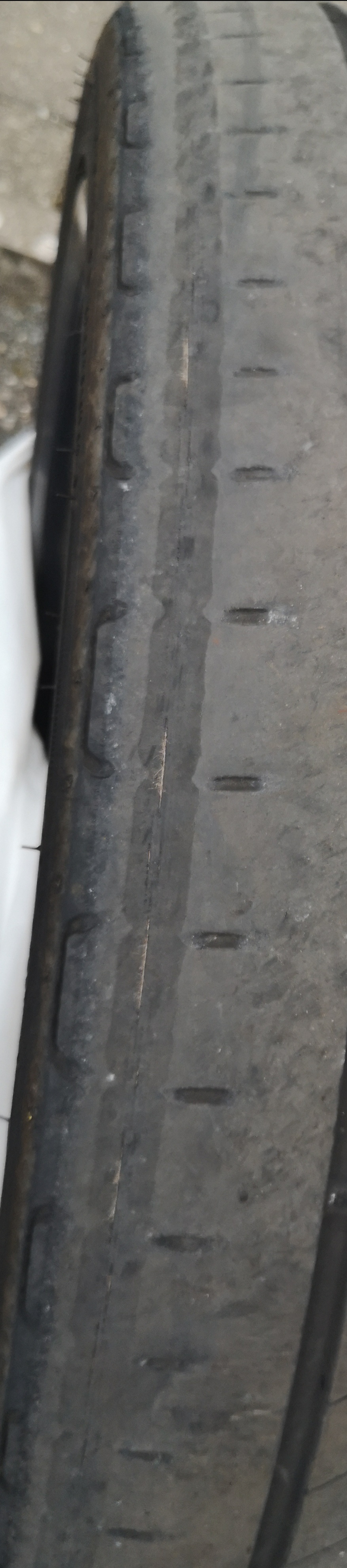

  • Fängt da auch an. Bzw ist ja fast genau so weit. Denke es liegt an der Tieferlegung. Achsvermessung machen lassen und dann sollte es wieder gut sein.

  • sieht aus wie Innenseite oder?
    wenn innen dann kommt das vom Sturz (durch Tieferlegung) mit zu wenig Luftdruck.
    Leider kann man den Sturz beim Tipo nicht einstellen.
    Einfach mal nachfragen ob die eine Achsvermessen+Einstellung gemacht haben und wenn nicht nachholen lassen.

  • Hallöli,bin auch mal wieder da. Damit sich die Spur verstellt,braucht es schon einen gehörigen Seitenschlag.Da muß dann schon die Spurstange verbogen sein.Zweite Möglichkeit sind ausgeschlagenen Spurstangenköpfe. Das Reifenbild zeigt eindeutig zu viel Sturz und positive Vorspur . Da das bei beiden Reifen fast gleich ist,schätze ich ,daß der Fehler durch die Tieferlegung gekommen ist.Nur Spur messen reicht da nicht ,muß auch nachgestellt werden,bzw. das def. Teil ausgewechselt werden.Früher hab ich das Werkzeug dafür gehabt und das selber gemacht.Nun nicht mehr.Das Werkzeug vom Wartburg passt nicht mehr. ;(

  • Ja ist jeweils die Innenseite von den Reifen. Ich fahre immer 2,5 Bar Luftdruck +-
    Beim fahren merkt man nix weil er läuft echt super Gerade aus deshalb war ich echt verwundert. Naja am Donnerstag wird alles behoben und dann bin ich mal auf das mess Protokoll gespannt.

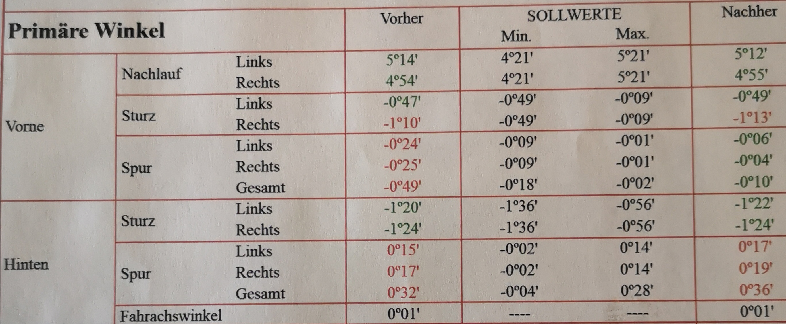

  • Spur vorne haben sie ja schön eingestellt, aber Spur hinten scheinen sie nicht wirklich tätig gewesen zu sein.
    Und Sturz vorne rechts steht auch noch "dramatisch" daneben...."X-Beine" sehen am Auto zwar cool aus, aber...
