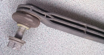

  • Ergänzend muss ich noch sagen, dass meine Stabi STangen (koppelstangen) beginnendes Spiel haben. Was ich für ein 2 Jahre altes Auto mit weniger als 25k KM sehr traurig finde. Werde jetzt die Meyle HD einbauen und hoffen, dass diese bessere Qualität haben.
    Leider sind ja die ab Werk verbauten Koppelstangen aus Kunststoff. Als ich das das erste Mal gehört habe, wollte ich es erst gar nicht glauben. Ist aber tatsächlich so. Meiner Meinung nach hat Fiat da absolut am falschen Ende gespart und dafür gibt es ein :thumbdown: .

  • Die Kopplestangen verbinden über den Stabilisator die beiden vorderen Federbeine. Dies wird gemacht um die Neigung in Kurven zu reduzieren. Genau genommen zieht die stärker einfedernde Seite einfach die andere Seite mit runter.
    Autos
  • Hier sind die Original verbauten Koppelstangen vom Tipo - sehen aus wie Makkaronistangen.
    Ich haben sie gleich im ersten Jahr gegen die Verstärkten von Meyle ausgetauscht - bisher null Probleme. Und das für wirklich kleines Geld. :)

    Ich denke dass sie knacken oder knarzen, wenn sie langsam defekt sind.... :whistling:
