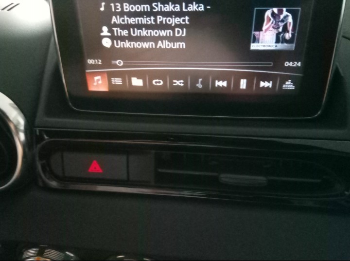

  • Sowas läuft nur in meinem Auto an Musik, das muss so und wenn ich alleine unterwegs bin wird meist auf Lautstärke 20 gehört, man muss die Musik ja auch lautstark genießen :D :1f602:
    Am geilsten ist das im Spider mit der Anlage von Bose inkl. Subwoofer...
  • Am geilsten ist das im Spider mit der Anlage von Bose inkl. Subwoofer...
    Im meinem nächsten Leben Klaus.....kommt auch mit der normalen Anlage schon gut. :D
