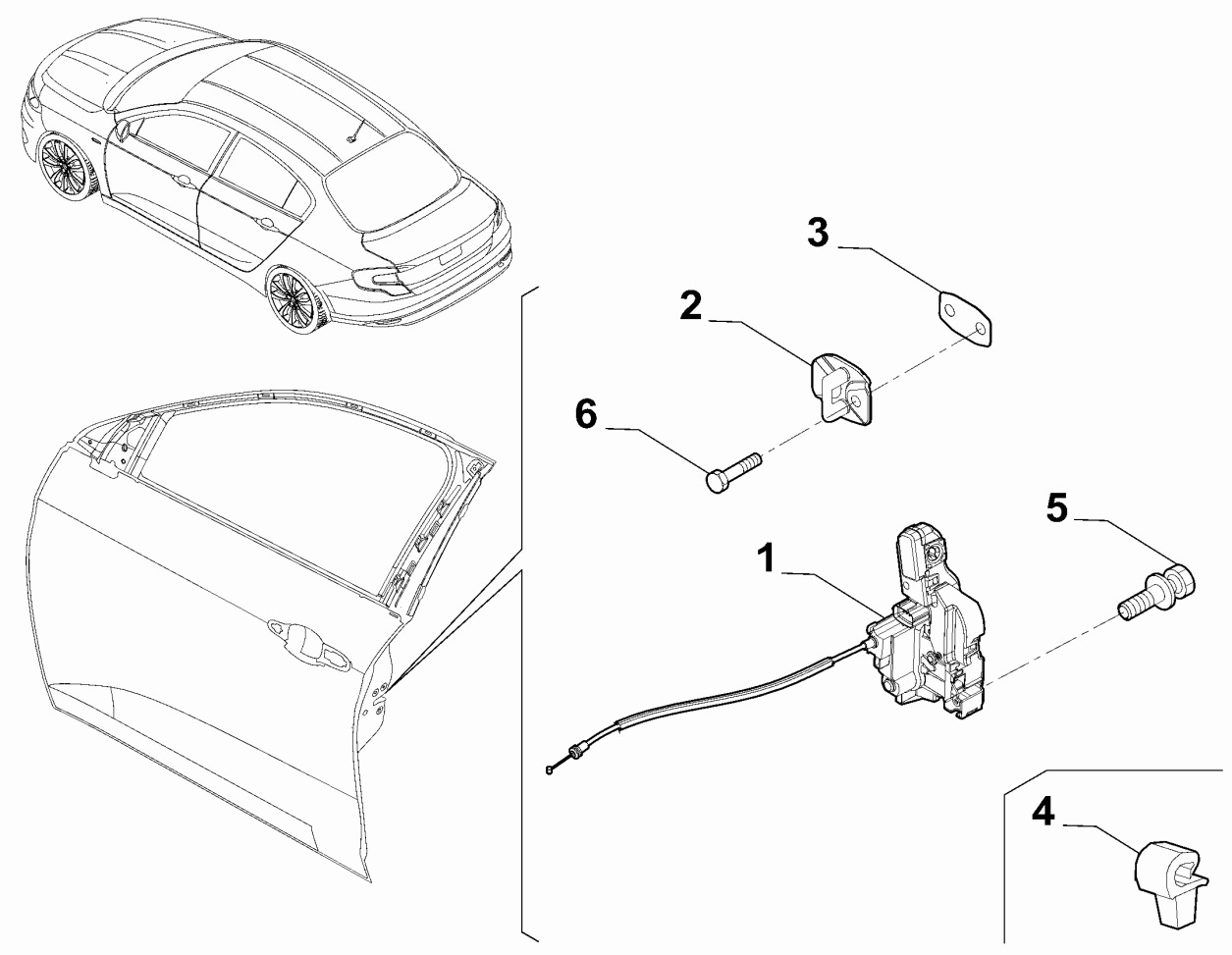

  • Zumal wir ja kein Schloss im üblichen Sinne haben mit einem Türgestänge wie früher, hier läuft ja alles über Sensoren.
    Öhm nee sorry, wir haben schon noch ein normales Türschloss mit -ok nicht Gestänge sondern Seilzug- zum Türgriff:
    Siehe Nummer 1 das ist unser Schloss, das hat Elektromotörchen für die Zentralverriegelung, aber auch noch rein mechanische Bauteile ;) Da könnte schon etwas klemmen oder festfrieren wenn Feuchtigkeit reinkommt.
    Nicht mit Schließzylinder (der Teil wo der Schlüssel reingesteckt wird) verwechseln ;) Aber auch die haben wir noch, nur nutzen wir die kaum :D
