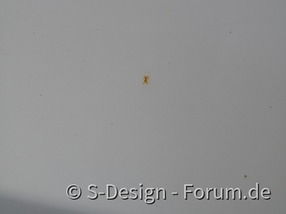

    Flugrost - was ist das? Wußte ich bis vor kurzem auch nicht, da ich immer schwarze Autos hatte. Aber als Fahrer eines gelato weißen Tipos lernt man diesen leider sehr schnell kennen. Flugrost bekommt wohl jedes Auto mehr oder weniger ab, nur fällt er halt bei weißen Autos sehr deutlich auf als kleine, braune Flecken. Sieht eigentlich aus wie Farbspritzer. Mit einfachem reiben mit einem Microfasertuch erreicht man gar nichts! Selbst Teerflecken sind gegen Flugrost eine Kleinigkeit. Also, Auto zunächst gewaschen (Waschhalle :whistling: ) und ran ans Werk. Ich habe micht für (Schleichwerbung an) Dr. Wack Flugrost-Entferner entschieden. Eine gute Wahl wie ich feststellen konnte. Also betroffene Stellen mit diesem Mittel einsprühen und ca. 5 Minuten einwirken lassen. Recht schnell "sieht" man die Wirkung. Die Farbe der Flüssigkeit (Gel) ändert sich bei den rostigen Stellen von weiß in lila und läuft langsam den Lack runter. Mit Schwamm und Wasser abspülen und fertig. Die Wirkung war wirklich gut aber nicht 100%-ig. Ca. 2/3 des Flugrosts ging damit problemlos runter. Ich wollte aber alles runter bekommen :D , also den hartnäckigen Flecken mit blauer Lackreinigungsknete nochmal auf die Pelle gerückt. Habe diese erstmalig benutzt und muss sagen, es ist Arbeit, aber es führt zum Ziel. Also ein kleines Stück Knete genommen. Diese Knete braucht jedoch ein Gleitmittel :saint: . Ein Kollege empfahl mir dafür Sonax-Scheibenreiniger und das funktioniert auch echt gut. Stelle mit Scheibenreiniger eingesprüht und mit der Knete den Fleck wegradiert. Empfohlen wurde mir die Knete NICHT kreisförmig zu verwenden, also immer nur von links nach rechts oder von oben nach unter benutzen. Wie gesagt, hat super funktioniert, Antonio ist jetzt wieder rostfrei :thumbup: .
    Ich habe dies nach 1,5 Jahren das erste Mal gemacht und das war wohl auch das Problem - dass war zu spät! Denke wenn man den Flugrost-Entferner 2x im Jahr regelmäßig anwendet kann man sich das nacharbeiten mit der Knete sparen.

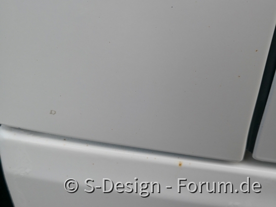

  • Also mit dem Flugrost und dem weißen Auto, dass ist teilweise wirklich ein Alptraum. Was aber nicht unbedingt an der Farbe liegt, eher am Lack des Tipo, der schreit ja förmlich danach! Ich hatte schon mal ein weißes Auto, wo es nicht halb so schlimm war, aber bei meiner ehemaligen Limousine, der Limousine meiner Mutter oder jetzt meinem Beppo, genügen zwei Wochen Winter und Salz...das Auto ersäuft förmlich in braunen Punkten. So extrem hatte ich das wie gesagt noch bei keinem Lack, egal ob weiß oder einer anderen Farbe. Dazu muss man sagen, dass meine Lacke immer gut gewachst und konserviert werden. Ich will bei Gott nicht wissen, wie ds dann aussieht wenn man seinen Lack nicht pflegt, dann wird man doch wahnsinnig. ;)
    Gestern habe ich mich auch an die Flugrost-Entfernung gemacht, war war etwas arbeit, aber das Ergebniss ist so wie ich mir das vorstelle. Nach dem Waschen bearbeite ich die betreffenden Teile mit Lackreiniger von RS2000. Ist der billigste auf dem Markt, aber auch am effektivsten. Kleine Kratzer entfernt man damit gleich mit und meist genügen ein bis zwei Durchgänge und der zähe Flugrost ist Geschichte. Wenn man weiß wie man ihn anwendet und etwas Erfahrung damit hat, gibts keine Hologramme, der Lack ist gut gereinigt und danach eine schöne Schicht Wachs drauf.
    Da man das auch nur einmal im Jahr macht, muss man sich keine Gedanken machen. Wenn gleich das die Arbeit nicht angenehmer macht und man bei weißem Lack wahsinnig wird, denn je nach Winkel denkt man "Jap alles weg", kaum schaut man von einer anderen Seite denkt man "oh Gott....wo kommt das jetzt alles her" :)

  • Das wirkt, verlass dich drauf!
    Genauso heftig sah das bei mir auch aus.

  • im übrigen mein weißer Geschäftswagen ein caddy was meint ihr wie der aussieht?flugrost ohne ende ;(
