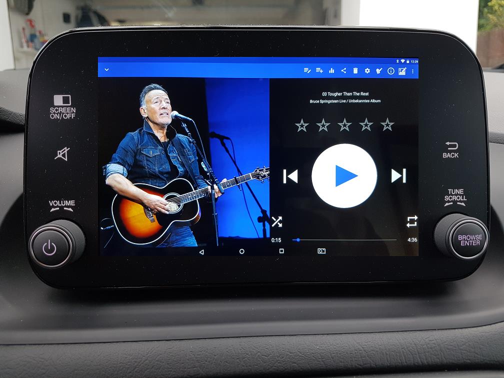

  • Ist das dann ein Foto oder ein Video?
    Das ist das Albumcover des Songs, also kein Video. Wäre es ein Video, dann kann es bei diesem Tweak nur bei abgeschaltetem Motor abgespielt werden, also z.B. bei einer Pause auf einem Parkplatz. Ist so vorgeschrieben und meiner Meinung nach auch richtig so.

  • @Scuderia Italia Kann dir leider nicht helfen, aber wie heißt die App? Und Video abspielen auf dem Parkplatz reicht mir völlig, aber dazu finde ich auch leider nichts. Nur Anleitungen bei der das Handy gerootet wird. Das habe ich mehrmals schon gemacht, nur aus Sicherheitsaspekten will ich das nicht mehr. Also eine legale und nur parklatztaugliche Variante reicht mir völlig.
  • Da muss ich meinen Kumpel mal fragen, der einen sogenannten Tweak aufgespielt hat. Auf meinem Smartphone ist jedenfalls nichts gerootet. Als Android Auto tauglichen Player habe ich den Rocket Player und den VLC-Mediaplayer aus dem Google Playstore installiert.
