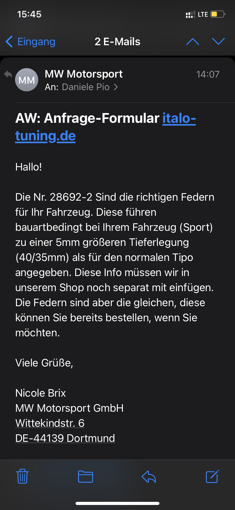

  • Ich habe mir die Richtige Federn geholt für denn Sport, ich freue mich mega :1f601:
    Die haben auch die Teilenummer gesendet welchen die sind. Wegen die andere Federn habe andere Nummer habe vergleicht.

    Das wäre aber wie gesagt die schlüssigste Erklärung dafür, dass beim Sport die Tieferlegung vorne und hinten mit 5mm mehr als wie beim normalen Tipo angegeben ist mit ein und den selben Federn. Hab die auch noch hier liegen. Nur hab keine Teilenummer von den Federn für einen normalen Tipo um sie zu vergleichen.
