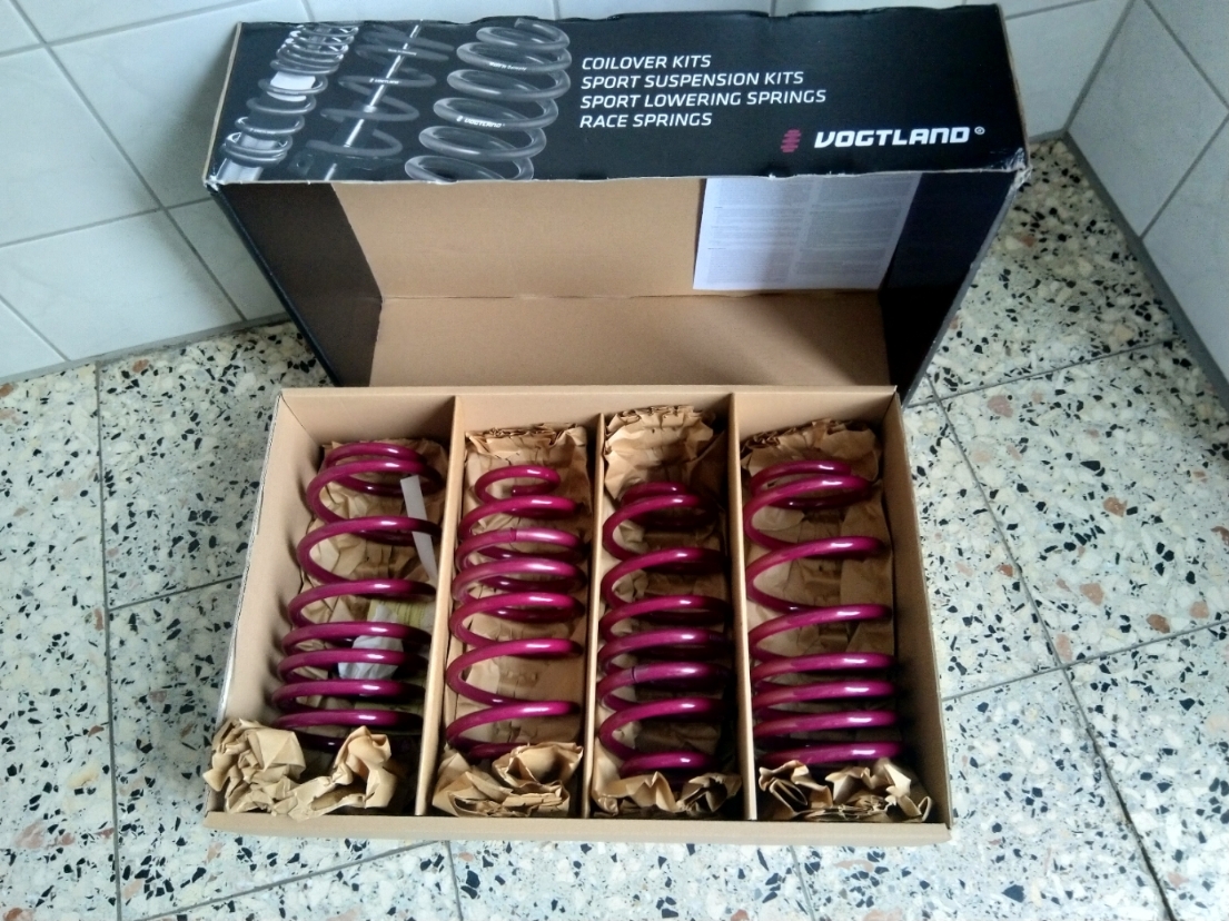

    nach nun 5 Wochen und reichlich gefahrenen Kilometern möchte ich nun etwas ausführlicher über meine Erfahrungen mit dem Tieferlegungssatz der Firma Vogtland Autosport GmbH berichten :) Einen kurzen Eindruck direkt nach der Abholung meines Tipos bei Vogtland habe ich schon unter Sportfahrwerk geteilt. Angekündigt war der ausführliche Bericht von mir ja eigentlich für ca 1 Woche nach dem Einbau, jedoch habe ich mich gegen eine so frühe Veröffentlichung eines Berichtes entschieden, da ich erst selbst Erfahrungen mit den Federn sammeln wollte um auch eine wirklich begründete Meinung zu den Federn vertreten zu können. Nun nach ca. 2000 gefahrenen Kilometern in den letzten 5 Wochen denke ich genug Erfahrungen mit der Tieferlegung gemacht zu haben.

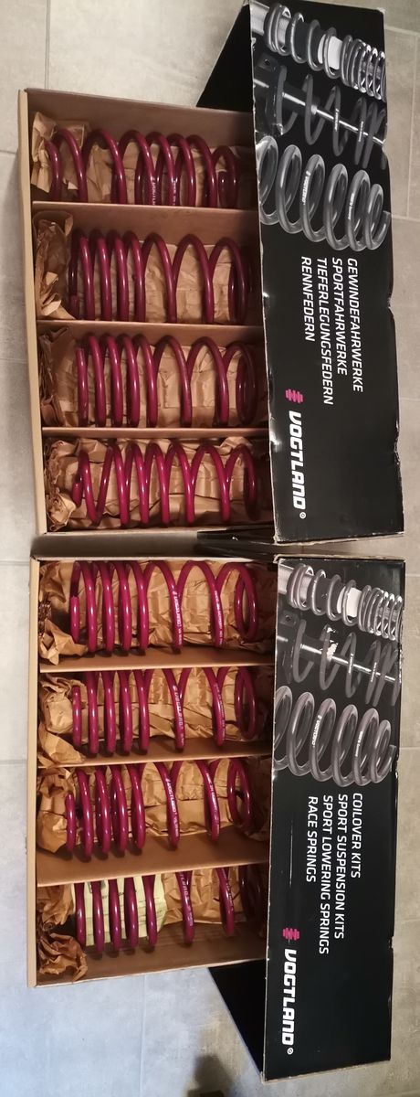

    Zur Firma Vogtland Autosport GmbH: Die Firma sitzt in Hagen, wodurch sich für mich die Möglichkeit ergeben hat die Federn als erster eingebaut zu bekommen. Unter dem Namen Vogtland Autosport GmbH erfolgt meines Wissens nach die Produktplanung, das Marketing und der Verkauf. Hergestellt werden die Federn in einem Werk direkt neben an namens VDF Federn. Erfahrungen mit der Marke habe ich zuvor keine gehabt. Die Tieferlegung ist also für mich der Erstkontakt mit der Marke.
    Bei dem Tieferlegungssatz handelt es sich um eine 40mm Tieferlegung. Die Federn sind in einem sehr dunklen Violett beschichtet, genauer RAL4004. Wie ich finde eine tolle Farbe, nicht so auffällig wie gelbe oder hellblaue Federn anderer Hersteller, aber dennoch machen sie dezent auf sich aufmerksam. Jedoch sind sie leider durch den Fahrwerksaufbau an der Hinterachse zum großen Teil verdeckt.

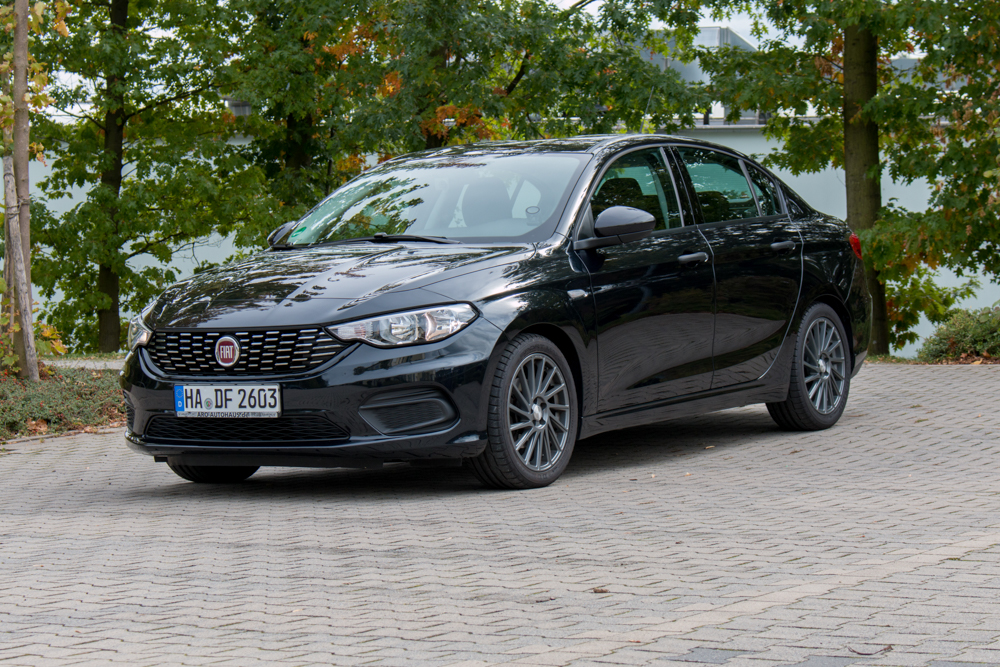

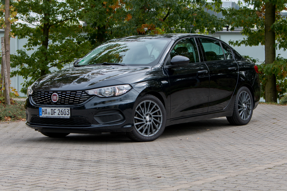

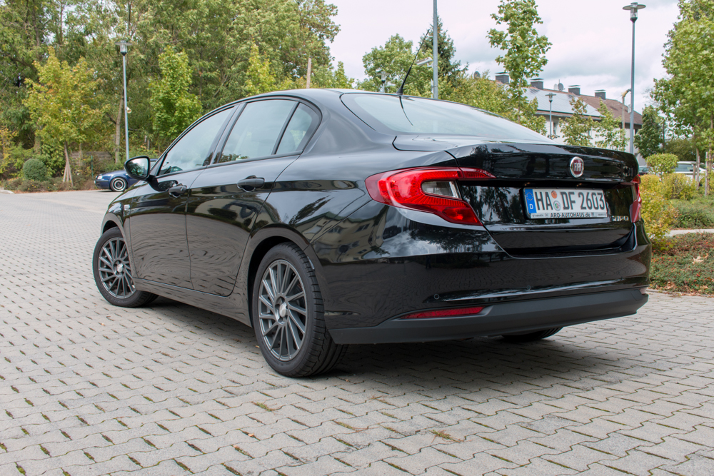

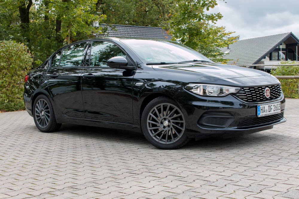

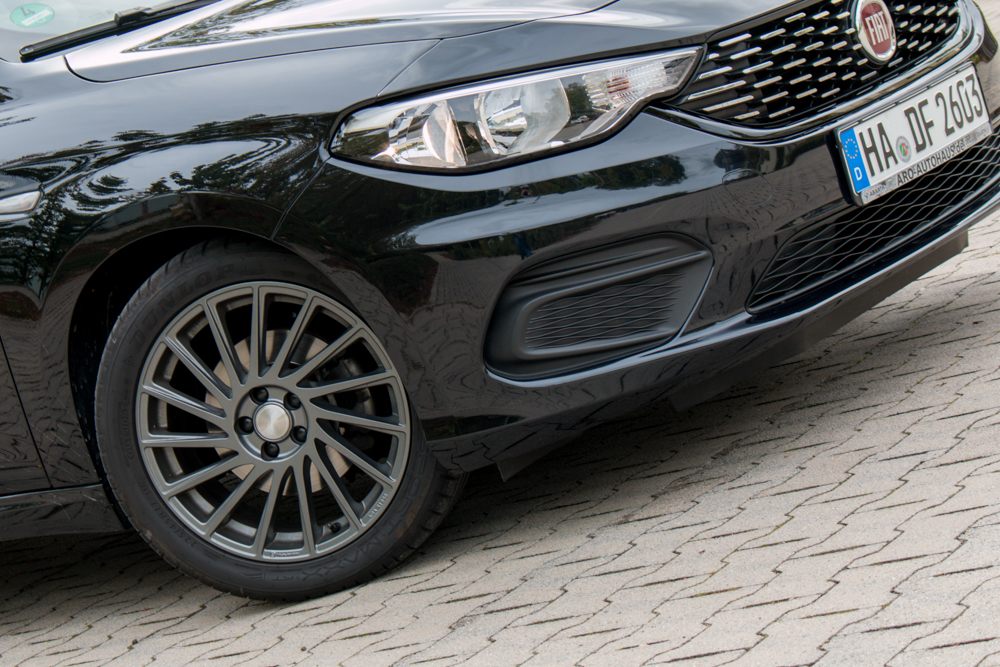

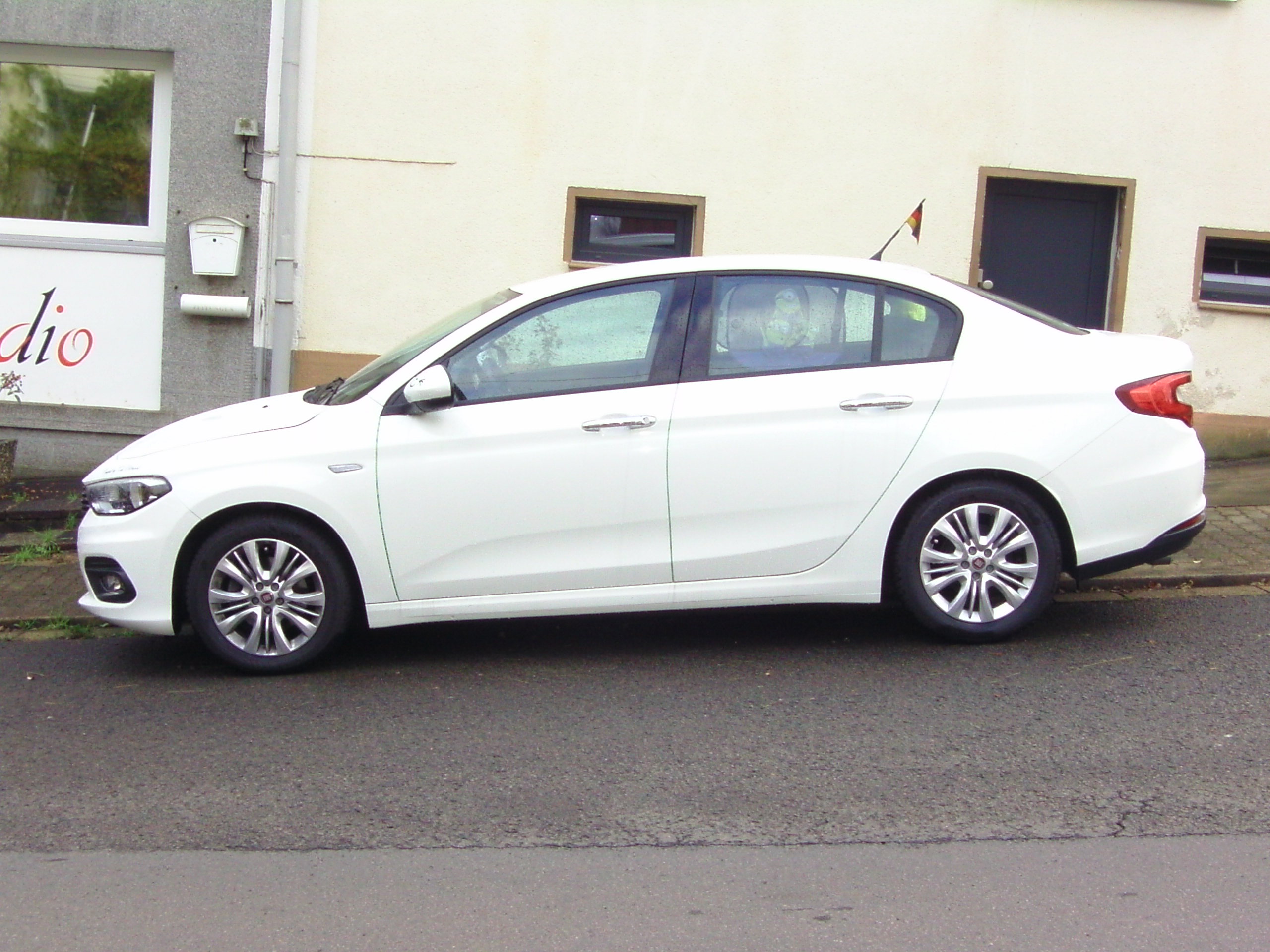

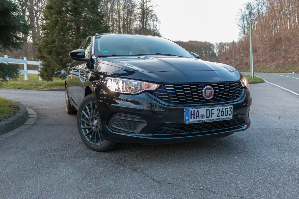

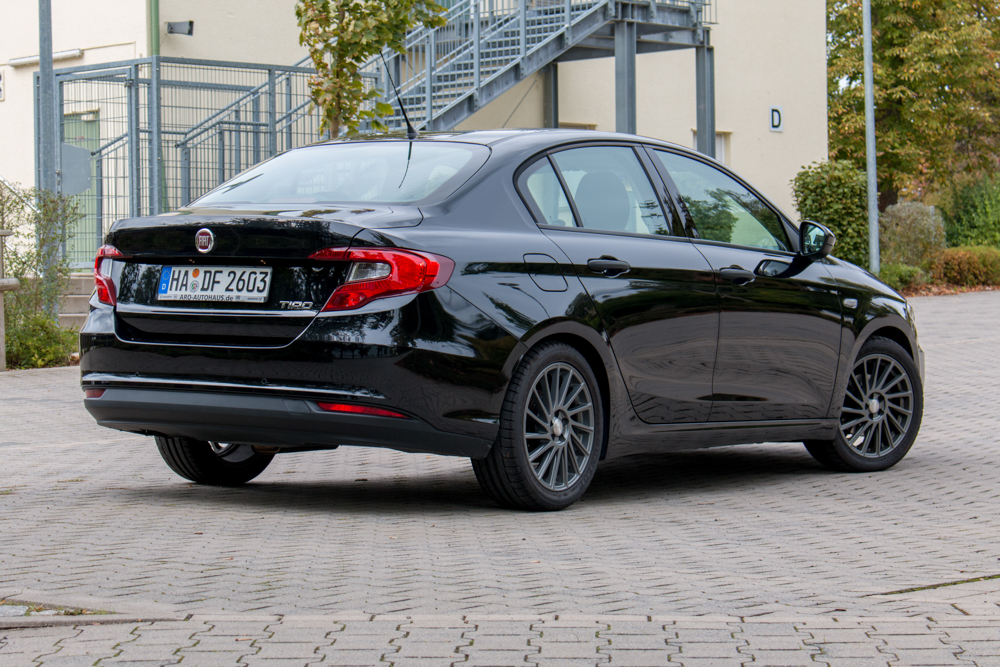

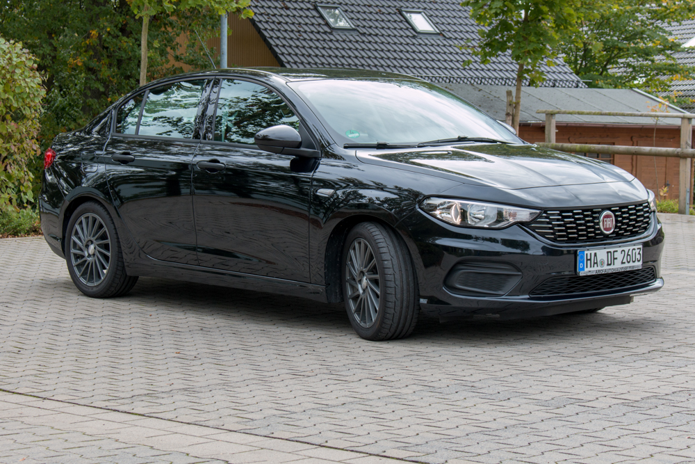

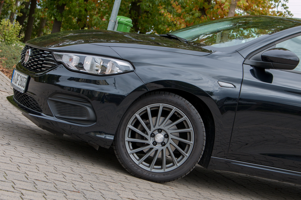

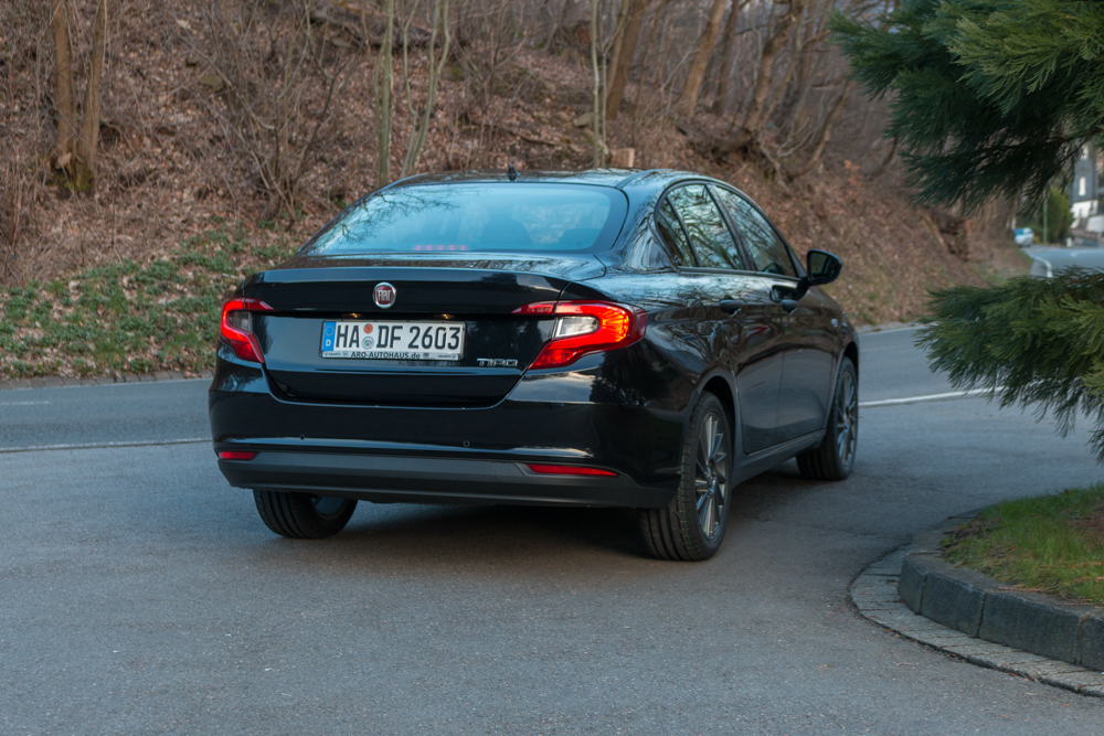

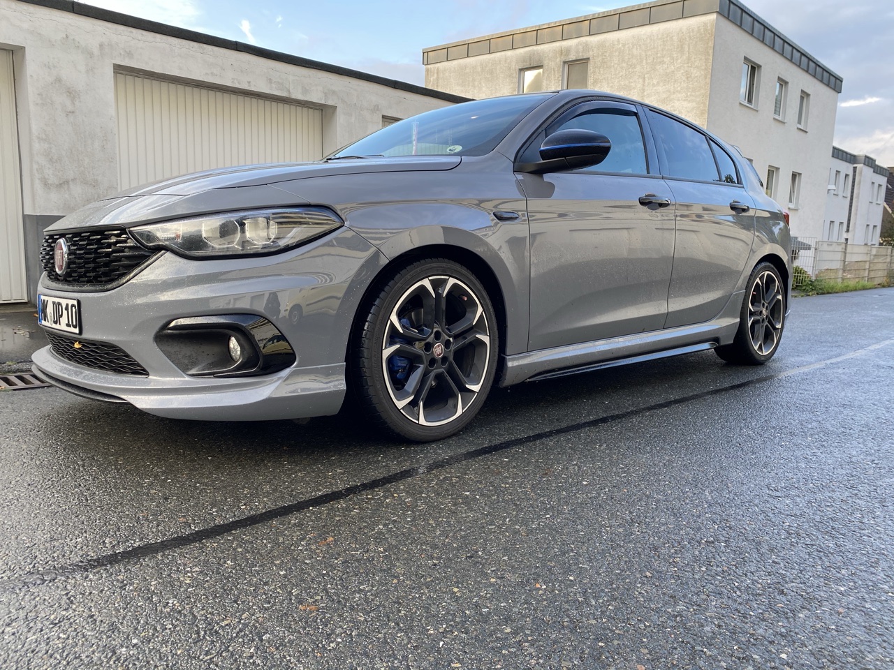

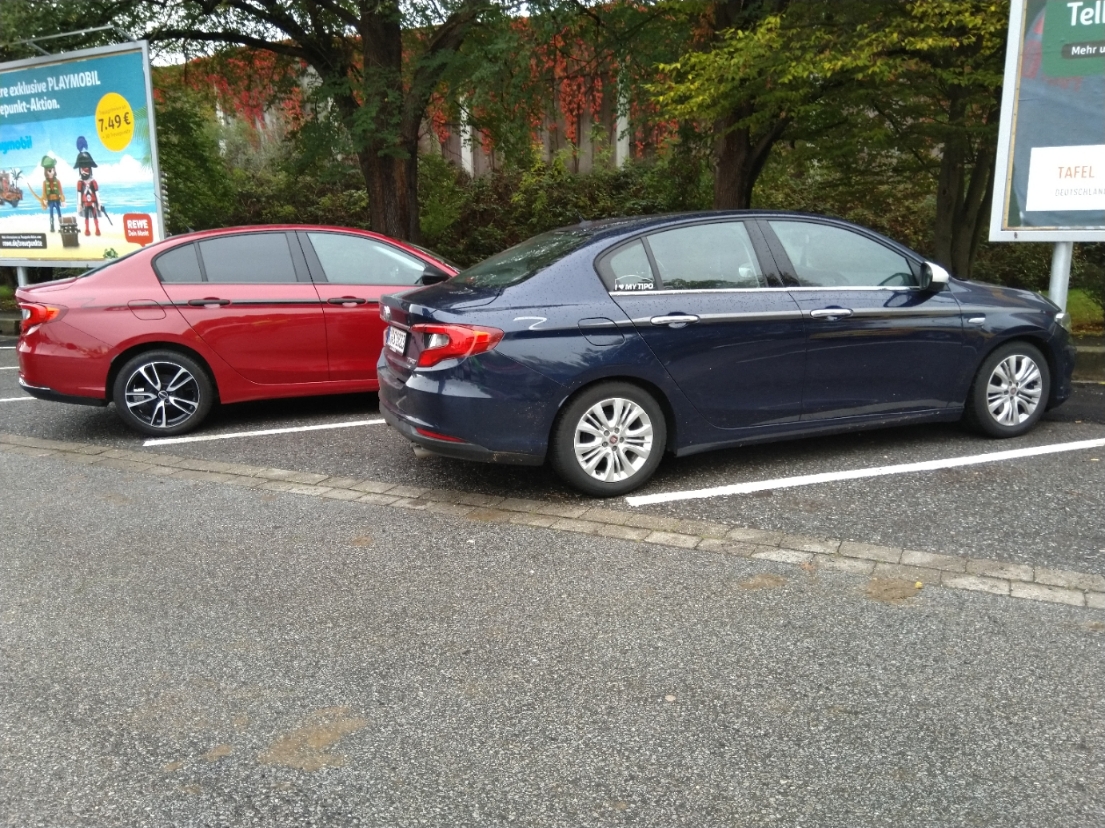

    Zum optischen Eindruck nach Einbau der Federn brauche ich eigentlich nicht mehr viel sagen, ich denke da zeige ich euch einfach nochmal die Bilder von meinem Tipo vor dem Einbau im März diesen Jahres und im Vergleich dann die aktuellen Bilder mit der Tieferlegung. Einige von euch konnten sich das Ergebnis auch bereits in Natura auf dem Duisburger Tipo-Treffen anschauen. Allen die nicht da waren kann ich sagen (um mal den Serientipo außen vor zu lassen) im Vergleich mit einer von Eibach tiefergelegten Limosine ist meiner mit der Vogtland Tieferlegung am Heck nochmal ein sichtbares Stück tiefer, an der Front nur minimal. Der Unterschied wiegt sich wohl so stark auf, da mein Tipo den kleinen und leichten 1,4er Benziner verbaut hat und der Vergleichstipo dagegen den schweren 1,6er Diesel. Klar ist aber, dass die Vogtland Tieferlegung aktuell die tiefste mögliche ist. Ob und wann das jemand überbietet kann man nicht sagen und ich würde nun auch nicht mehr länger warten, da dieser Fall doch recht unwahrscheinlich ist.

    Mein abschließendes Fazit fällt vollkommen positiv aus. Die Vogtland Tieferlegung hat nicht nur die Optik deutlich aufgewertet in dem sie das Verhältnis des Leerraums im Radkasten auf einen stimmigen Wert reduziert hat sondern, sie hat auch die Fahreigenschaften für mein Empfinden positiv beeinflusst. Für welche Tieferlegung man sich nun entscheidet muss jeder selbst entscheiden. Für mich war dieser erste Kontakt mit Vogtland ein bisher äußerst positiver und ich bin mir sicher, dass dies nicht der letzte sein wird. Bei uns im Haushalt wurden in der Vergangenheit fast alle Fahrzeuge tiefergelegt und der Tipo wird ja nicht mein letztes Auto sein und in Zukunft greife ich gerne auf Vogtland zurück.
    Und wer sich selbst ein Bild machen will soll sich nicht scheuen und mich einfach auf zukünftigen Treffen ansprechen, einige von euch haben die Möglichkeit mal ne Runde bei mir mitzufahren ja bereits wahrgenommen. Bilder von vorher und nachher findet ihr gleich unter diesem Beitrag.
