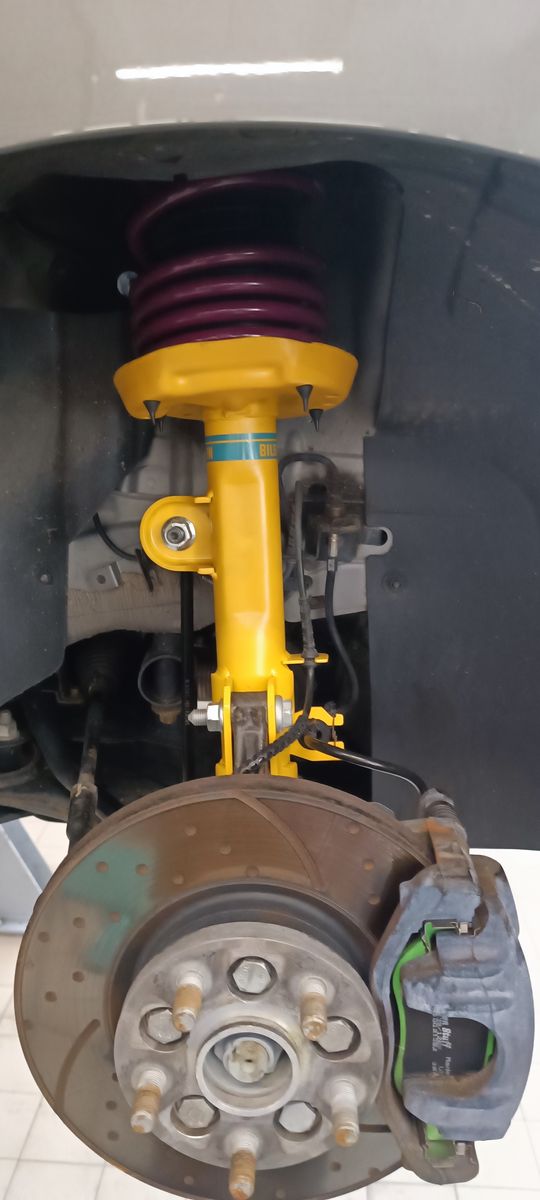

  • So. habe jetzt meine Vogtland incl Bilstein B8 auch drin.
    Bin vorn 1cm höher und hinten 5mm tiefer gekommen :cursing:
    vorher mit H&R und orig Dämpfer
    VL 35
    VR 35
    HL 34,5
    HR 34,5
    jetzt mit Vogtland und Bilstein B8
    VL 36
    VR 36
    HL 34
    HR 34
    Ich habe eher die Domlager vorn in Verdacht!

  • Ich wette, das liegt an den Vogtlandfedern.
    Ich habe mir übrigens letzte Woche mal beide Gutachten von den H&R und den Vogtland angeschaut um die Daten zu vergleichen.
    Als Tieferlegung wird in beiden Gutachten ca.40mm angegeben. Die H&R sind kürzer wie die Vogtland und haben weniger Windungen.
    In wie weit das einen Unterschied in der Tieferlegung genau macht bzw. ob das überhaupt relevant dafür ist keine Ahnung.

  • Kann ich irgendwie nicht glauben. Irgend jemand hier hatte doch die Vogtland + B8 verbaut und kam auf die etwaige Tieferlegung von rund 40mm.
  • hab jetzt nochmal geschaut. Habe originale Domlager verbaut und keine aus dem Zubehör (hatte ich vergessen da die Teile schon ewig fertig rum lagen)
    Daher kann es nur an den Dämpfern oder den Federn liegen X/
    Dämpfer könnte man aber eigentlich ausschließen da bei dir die selbe Höhe raus kam wie vorher... Also müsste es wirklich an den Federn liegen...

  • Das sind definitiv die Vogtland. Werde nie den Moment vergessen, wo ich das Auto von der Tuningwerkstatt abholte. Es wurden die Eibachfedern ersetzt durch die Vogtland; die Bilstein B6 waren da schon drin.
    Komme auf den Hof, sehe den Tipo von der Seite und denke sofort "der ist doch höher gegangen". Und gross was mit Setzen kam dann auch nicht mehr.

  • so ich habe jetzt wieder auf H&R zurückgerüstet.
    Dabei habe ich mal paar Daten/Höhen erfasst in unterschiedlichen Kombinationen
    Abstand Radmitte zu Kotflügelkante
    originale Höhe Tipo Kombi 1.4Tjet (bei 2 Fremdfahrzeugen gemessen - Tankinhalt keine Ahnung)
    VL 38,5cm
    HL 38,5cm
    HR 38,5cm
    VR 38,5cm
    Tipo Kombi mit originalen Dämpfern und H&R Federn
    VL 34,5cm
    HL 34,5cm
    HR 34,8cm
    VR 34,8cm
    Tipo Kombi mit Bilstein B8 + Vogtland Federn
    VL 36,cm
    HL 34,5cm
    HR 34,5cm
    VR 36,0cm
    negatives Keilfahrwerk :(
    Tipo Kombi mit Bilstein B8 + H&R Federn
    VL 34,8cm
    HL 35,0cm
    HR 35,1cm
    VR 35,2cm
    gemessen mit Zollstock. Also bisschen Tolleranz ist dabei aber so als grober Richtwert ganz brauchbar.
    btw: jetzt krieg ich den Dämpfer/Federtausch ringsum in unter 3h hin ;)

    also ich kann dir sagen, es lag nicht an den Dämpfern! Die Vogtland Federn sind Dreck.

  • Die Vogtland Federn sind Dreck.
    Wie ich gesagt habe. Es liegt an den Federn.
    Ich habe noch nie was von Vogtland gehalten und daher bisher bei jedem Auto immer die Finger von der Marke gelassen.
    Viele machen sich aber einfach nicht schlau und sehen nur die angebliche Tieferlegung und greifen deswegen zu Vogtland.
