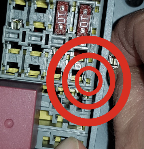

    Schon mal da drin "rumgestochert"? Also einfach mal leicht von oben Druck drauf ausüben und schauen ob es einen Einfluß auf die gelben Plättchen hat.
    Erinnere mich mal Kabelklemmen in so einer Art gehabt zu haben.
    Aber bitte nur ganz vorsichtig, nicht das du was kaputt machst.
  • Hab da überall schonmal gedrückt und geschoben, aber man kommt nicht richtig dran, das sind so Stifte, die Dose ist ringsum zu, die kann man nicht rausschieben ohne das vorher auseinanderzubauen...
    Aber Klaus hatte glaube ich die richtige Idee, an dem Sicherungshalter ist weiter unten so ein treppenartiger Ausschnitt, der dürfte genau auf diesen gelben Stift passen.
    Selbst wenn es nicht einrasten sollte würde die oben reingesteckte Sicherung das Kabel an Ort und Stelle halten.

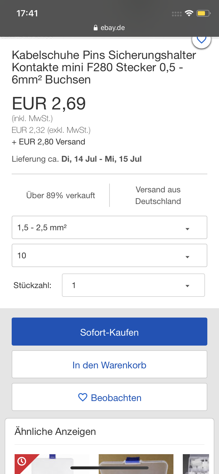

  • Hier die Kontakte:
    https://www.ebay.de/itm/Kabels…ksid=p2057872.m2749.l2649
    ...und die Minisicherungen:
    https://www.ebay.de/itm/Set-Mini-Sicherungen-10-Stück-KFZ-LKW-Typ-ATM-APM-Sicherung-MTA-Qualitätsware/272905405215?ssPageName=STRK%3AMEBIDX%3AIT&_trksid=p2057872.m2749.l2649
    Die hab ich gleich als Satz genommen, hat man mal welche in Reserve... :whistling:
    Den Kabelschuh musst Du vernünftig an das Kabel crimpen, mit einer ordentlichen (!) Crimpzange, und zwar NACHDEM du es von unten durch den richtigen Steckplatz im Sicherungskasten geschoben hast.
    Dann Schuh dran, am Kabel zurückziehen und Stecker von oben in den Steckplatz stecken.
    Ohne Klaus wäre ich da nie drauf gekommen, auch hier nochmal herzlichen Dank ! :thumbup:
    Zum Schluss Sicherung rein, klar.
    Ich hab das neue Kabel dann zusammen mit dem bereits existierenden Kabelbündel mit einem neuen Kabelbinder an der dafür vorgesehen Lasche am Sicherungskasten wieder festgemacht.
    Das Stück Klebeteppich wieder hinten drauf, damit nix scheuert und festschrauben.

    Die Teile sind für ein 2,5mm² Kabel.
