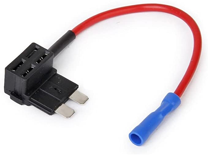

  • Du meinst wahrscheinlich so was wie hier, einen Sicherungsabzweiger. Kann man auch machen, ist aber nicht professionell. Lieber ein Kabel crimpen und von unten in das Sicherungskästchen an den entsprechenden Steckplatz führen, oben eine 15A-Sicherung rein, und es sieht identisch aus wie ab Werk.
    Sicherungsabzweiger nicht professionell..... :1f602: :1f602: :1f602: der war gut Klaus.....
    ich benutze die seit Jahren und für mich gibt es nichts besseres.... zuletzt beim Panda als ich die AHK eingebaut habe.....ansonsten hätte ich ein Loch in die Motorspritzwand bohren müssen um an die Batterie zu kommen.....so bin ich nur bis zum Sicherungskasten gegangen..... :) :) :)

  • Sicherungsabzweiger nicht professionell..... :1f602: :1f602: :1f602: der war gut Klaus.....
    Sind sie auch nicht. Klar funktioniert es, aber es machen sich die meisten Laien schon mal keine Gedanken darüber, ob die Ursprungsleitung den zusätzlichen Verbraucher überhaupt ab kann. Klar, in den meisten Fällen funktioniert es, aber ein Profi würde so was nie und nimmer benutzen. Frag mal einen Mechatroniker.
    Ei Du hättest doch auch ohne Sicherungsabzweiger an den Sicherungskasten gehen können, nur von unten halt mit einem Kabel und gecrimptem Kontakt. In jedem Sicherungskasten gibt es freie, Reservesteckplätze. Von oben, wie es sich gehört, eine Sicherung reingesteckt und fertig. Selbst der Panda hat mehr als 10 freie Plätze, die völlig ungenutzt sind.

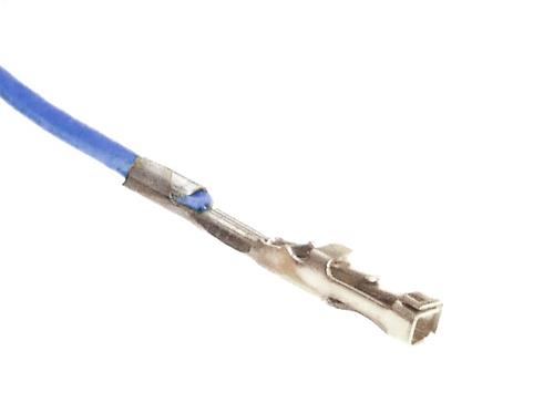

  • @Braindead @Stella
    Das ist ein gecrimptes Kabel, wie man es beispielsweise mit dem entsprechendem Kontakt von unten in den Sicherungskasten steckt (die Abbildung zeigt jedoch nicht den korrekten Kontakt für den Sicherungskasten. Ich habe aber gerade kein anderes Foto):

  • Sind sie auch nicht. Klar funktioniert es, aber es machen sich die meisten Laien schon mal keine Gedanken darüber, ob die Ursprungsleitung den zusätzlichen Verbraucher überhaupt ab kann. Klar, in den meisten Fällen funktioniert es, aber ein Profi würde so was nie und nimmer benutzen. Frag mal einen Mechatroniker.
    Weißt Du Klaus ich bin ein Laienschrauber und gehe natürlich den leichteren Weg der auch sicher und schnell geht...... :D :D :D und eine Steckverbindung ist mir lieber wie eine Qetschverbindung......
    den Tipp habe ich von einem KFZ -Meister sowie von einer Firma...... bei der Firma handelt es sich um einen Boschdienst der Standheizungen bei Fahrzeugen nachrüstet sowie AHKs einbaut......die haben seit Jahren sehr gute Erfahrungen damit gemacht......und vor allem ist es auch für einen wie mich einfach zu schaffen..... :D :D :D
    also warum alles kompliziert machen wenn es auch einfach geht :) :) :)

  • ... und eine Steckverbindung ist mir lieber wie eine Qetschverbindung......
    Das von mir vorgeschlagene Kabel für "in den Sicherungskasten" hat einen gecrimpten Kontakt und so etwas ist keine Quetschverbindung. ;)
