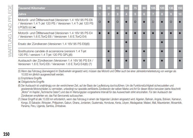

  • Ich habe das gleich Baujahr, also auch 2019 komme auch nicht über die Laufleistung hab jetzt 18000 drauf. Da die zweite Inspektion aber die große ist, ist es irrelevant ob du sie gewechselt haben möchtest oder nicht. Die zweite Inspektion ist die 30000er oder zwei Jahre, je nach dem was früher eintrifft und hier müssen laut Hersteller die Kerzen getauscht werden.
    Natürlich kannst du aber gerne mit deinem Händler drüber sprechen dies zu lassen, solange er trotzdem das Serviceheft komplett ausfüllt.
    Möchte gerne Deine Angabe verifizieren? Wo hast Du das her?
    Finde nur: "Der Austausch ist unabhängig von der verstrichenen Zeit, auf der Basis der Laufleistung durchzuführen."
  • Also derjenige der den plan gemacht hatte absolut keine ahnung. Wenn ich die kerzen anschauen will muss ich sie raus schrauben. Dann muss man eh neue rein machen, weil die abdichtung nicht mehr gegeben sein könnte. Das kann man sich sparen, das ist so ein punkt den man abhakt und fertig. Genauso wie zahnriemen prüfen beim ducato. Eh man die verkleidung runter gebaut hat um den riemen zu prüfen hat man das ding auch glei gewechselt. :D
    Nö, ich habe zig mal Kerzen nur zum Angucken rausgeschraubt und wiederverwendet. Da ist nie etwas undicht geworden, geschweige das Gewinde kaputt gegangen.
  • Möchte gerne Deine Angabe verifizieren? Wo hast Du das her?
    Hi, das steht in deiner Betriebsanleitung bei Wartung u. Pflege (siehe Seite 198) dort gibt es eine Tabelle die dir deine genauen Intervalle anzeigt. Hier ist dann immer der zu erst eintretende Fall zu betrachten.
    Beim 1.4 t-jet sind also die Zündkerzen entweder nach 30000 km oder nach 2 Jahren komplett auszuwechseln.
    Ich hoffe ich konnte dir helfen.
  • Dann haben wir verschiedene Versionen ;)
    Die Zündkerzen sind erst bei einer Laufleistung von 30 TKm zu wechseln :)
  • Aber ich möchte nochmals hinzufügen, das dies jedem selbst überlassen ist und ich es genauso als Schwachsinn betrachte. Ich aber meine Garantie bei einem Neuwagen aufrecht erhalten möchte und dies nicht wegen 80 Euro aufs Spiel setze. So muss ich bei einem Schaden am Motor oder im Zusammenhang mit diesem, nicht mit Fiat rum diskutieren.
    Muss aber dazu sagen weil ich selbst schon einmal das Thema hatte, das ich einfach Glück habe mit meiner Werkstatt. Denn am Ende zählt das was die Werkstatt an den Konzern Fiat weiter gibt.
  • Oben steht dann 30000 km oder 2 Jahre, wie gesagt je nach dem was zuerst eintrifft.
    NEIN!
    Deshalb greift der Index 6! Unabhängig von der Zeit!
