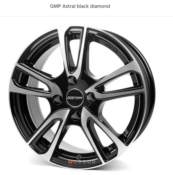

    Ich habe mir die folgenden Felgen ausgeschaut, die 17 Zoll haben, ET 35, Lochkreis 5x98, eine ABE haben und mit 225/45 R17 gefahren werden können. 8o :rolleyes:
    "Gutachten zur ABE ohne Auflage A01
    Bei dem uns vorliegenden Gutachten handelt es sich um eine allgemeine Betriebserlaubnis (ABE). Es ist in Deutschland kein Nachtrag in die Fahrzeugpapiere erforderlich und Sie müssen auch nicht noch einmal zum TÜV! Ihr Fahrzeug muss der Serienausstattung entsprechen."
    https://www.felgenoutlet.de/fi…03_11/391458/00293022.pdf
    Ich bin mir nicht sicher (lt. Anbieter und ABE ist die Felge für die Tipo Limo geeignet) und habe folgende Fragen:
    • kann die Einpresstiefe von 35 ein Problem sein (s. Angaben in meiner COC; darf ich da nur zwischen 38 und 41 liegen?!)
    • die Felgen sind für Fahrzeuge mit Serienausstattung; da ich Eibachfedern drin habe, müsste ich zur Sicherheit mal zum TÜV, oder?! (oder ich warte bis zum TÜV Termin im Juni und schaue was passiert)
    An die Limofahrer mit 17 Zoll Felgen: was steht bei Euch in der COC / im Fahrzeugschein bzw. welche Einpresstiefen haben Eure 17 Zöller?!
    Danke für jegliche Hilfe. :thumbup: :thumbup:
  • ET35 ist kein Problem!
    die Felge kommt nur 6mm weiter raus als die Serien 17"
    ABER die Felgen musst du vom TÜV abnehmen lassen da du ja die Tieferlegung drin hast.
    die ABE gilt nur wenn das Fahrzeug im Serienzustand ist... ist deiner ja nicht.
    Und der TÜV würde das auch bemerkten (sofern er seinen Job korrekt macht)
    Empfehlung von mir: wenn du Reifen kaufst, guck bitte (ein bisschen) nach dem Gewicht - die Felgen sind recht schwer (12,x kg) - plus schweren Reifen kann das mit 95PS und dem Tipo Fahrwerk zur Qual werden.
    Das kann mal schnell bis zu 3kg Unterschied pro Reifen ausmachen!

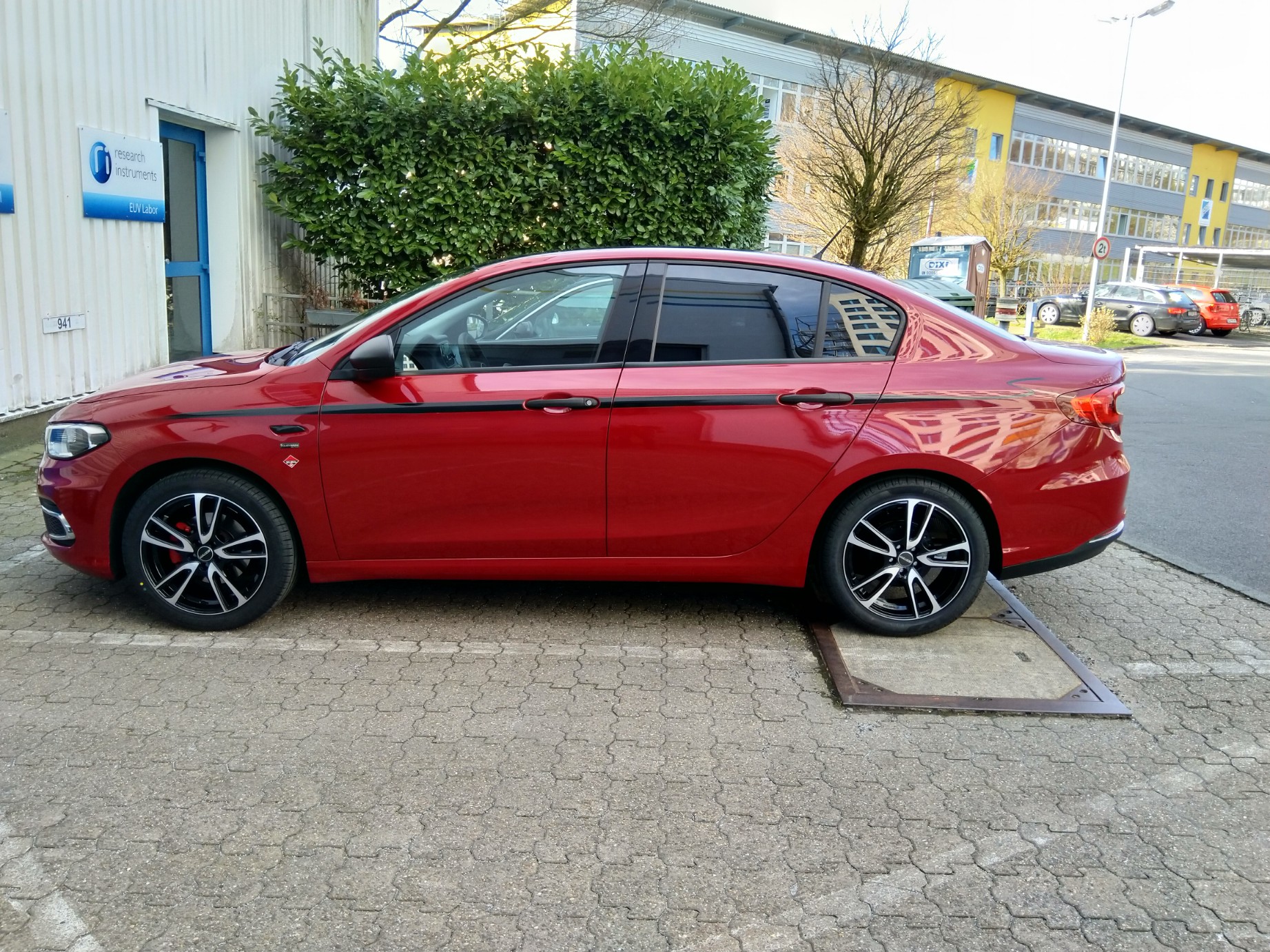

  • So, die Pirellischluppen sind zusammen mit den 17 Zöllern drauf - bin stolz wie Oskar..... aber seht selbst: 8o
  • Super, sag mal was zum Fahrgefühl. Man merkt schon einen Unterschied zu den 195ern, oder?
  • Na, die Reifen müssen erstmal etwas Neugummi verlieren. Aber schöne direkte Ansprache - zackige Kurvenfahrten und holprige Pisten werden zeigen, wo die Vor- und Nachteile sind.....
    Ich kenne ja eigentlich fast jede Bodenwelle und jedes Schlagloch bei meinen täglichen Fahrten in und um Köln, so dass mir mein "Popometer" schon gut berichten wird. :rolleyes:
