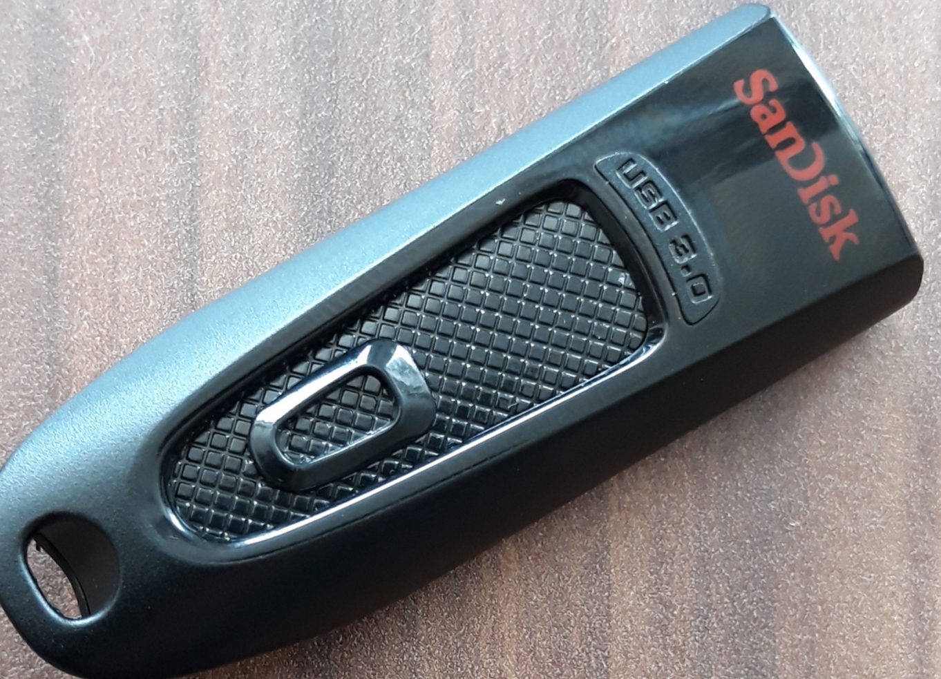

Rätsels Lösung ,Stick No.5
SanDisk ultra 32Gb 1h35
Fat 32 -
Der hat bei mir auch funktioniert. Ist der kleine oder?
das Navi scheint eine echte Zicke zu sein ,und läst nicht jeden ran
