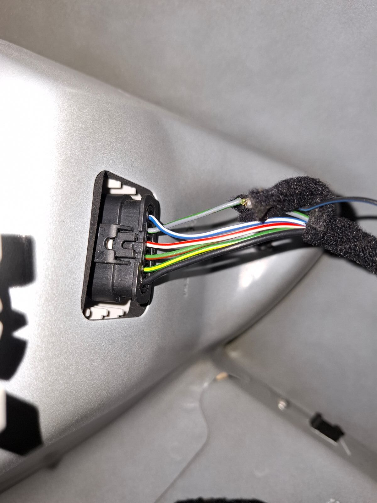

Also... die Stromzufuhr habe ich über die Lichtleiste auf meiner Hutablage genommen. Die zeigt ja an wie weit das Hindernis bzw der Gegenstand hinter mir noch entfernt ist.
Getrennt, neu verbunden, Quetschverbinder genommen, Plus der Kamera angeschlossen. Lichtleiste ging.
Masse auf Heckklappe für Kamera
Nichts ging. Vom Kumpel Stromprüfer geholt.
Strom floss wenn Rückwärtsgang drin war.
Anderen Massepunkt gesucht. Nichts ging.
Kamera auseinander genommen, dort Strom geprüft. Nichts kam an.
Das Kabel was in die Kamera rein läuft kontrolliert. Strom kam bis dahin an.
Schlussfolgerung: Kamera im Arsch. Top.
Haben se schon Müll geliefert.
Heißt die Tage Kamera wieder ausbauen: ab in Müll.
