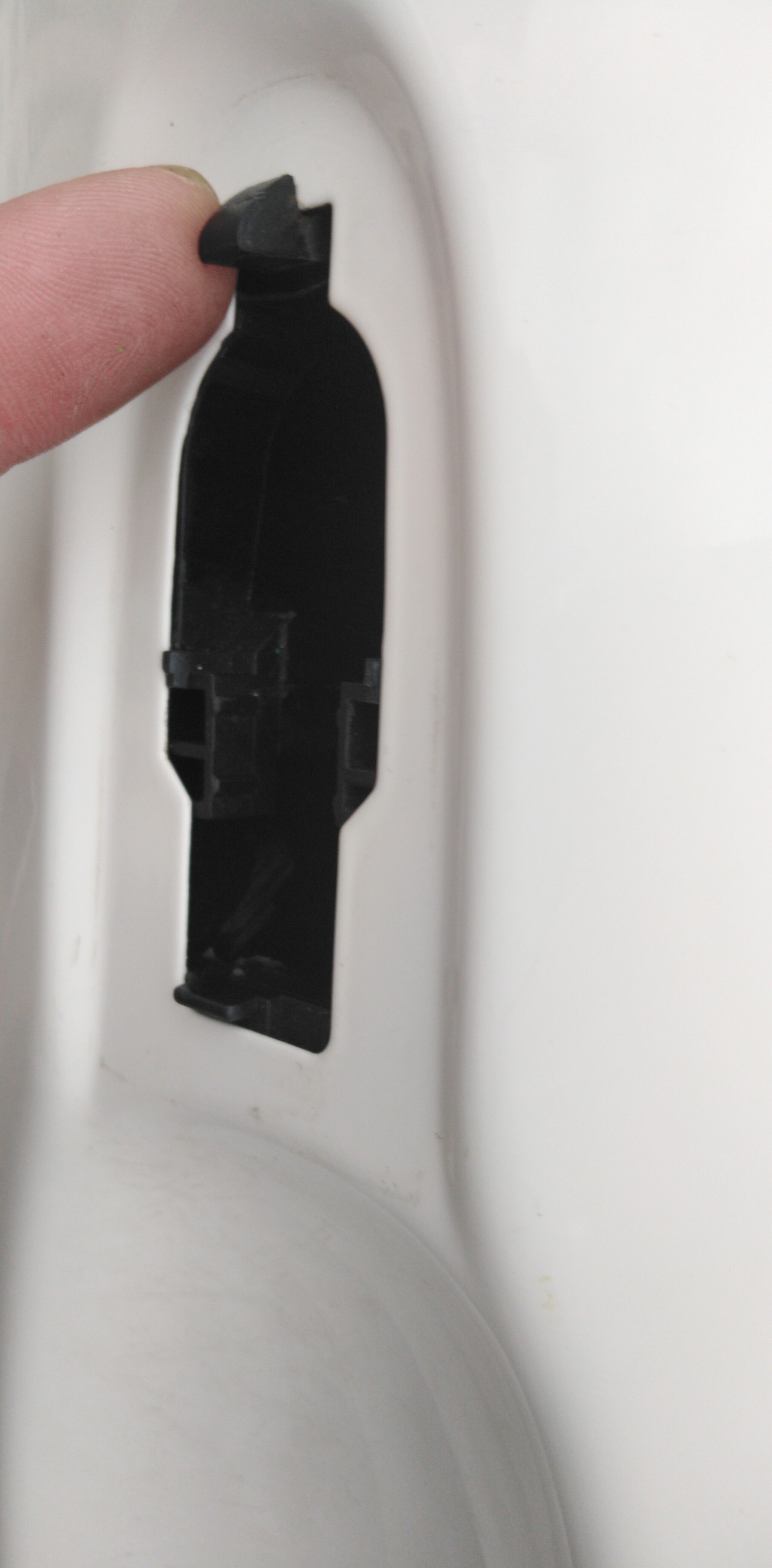

    Bein einbauen kann es auch Probleme geben das Teil kann evtl ins Innere der Tür verschwinden. Sodass man den Griff nicht mehr ranbekommt. Sollte dies passieren das kleine Teil zusammen drücken und rausziehen und einrasten lassen
  • Super Video. Somit könnte ich heute meine grünen Türgriffe anbauen.
    Von der Fahrer seite?
    Gesendet von meinem EML-L29 mit Tapatalk
  • Jap, wie gesagt. Zusammen drücken und rausziehen. Mit ein bisschen Fingerspitzengefühl
