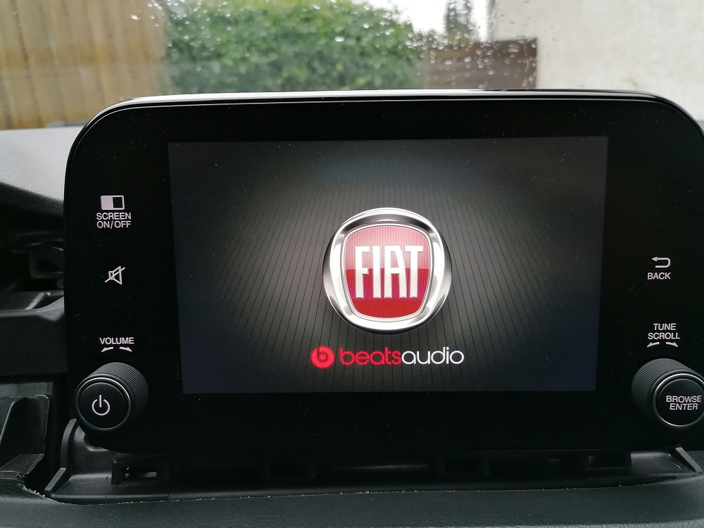

      Byte 130= 01 Fiat logo
      Byte 130= 05 Abarth logo
      UPDATE: Der Austausch vom Startlogo wurde getestet und funktioniert.

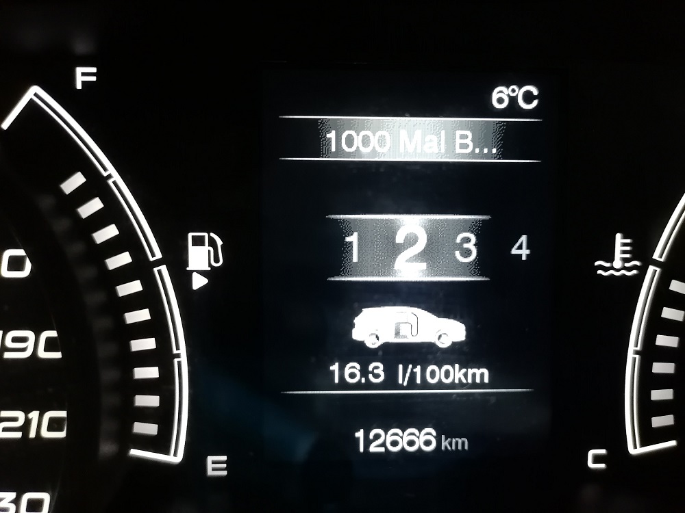

      Bildschirmnavigationsmenü im Tacho:
      Byte 132 = 50 -> 70
      GSI-Menü im Tacho:
      Byte 133 = 42 -> 62
