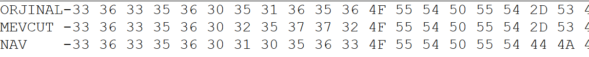

  • Hast doch bestimmt noch die originalen Bytes. Setzt doch Mal die alten wieder um zu sehen ob das Problem dann weg ist.

    Mit welchem Programm arbeitest du? MES oder Alfa OBD.
    Hast du direkt in der Konfiguration Sachen verändert?
    Wenn ja vorher eine Sicherung der originalen Konfiguration gespeichert?
