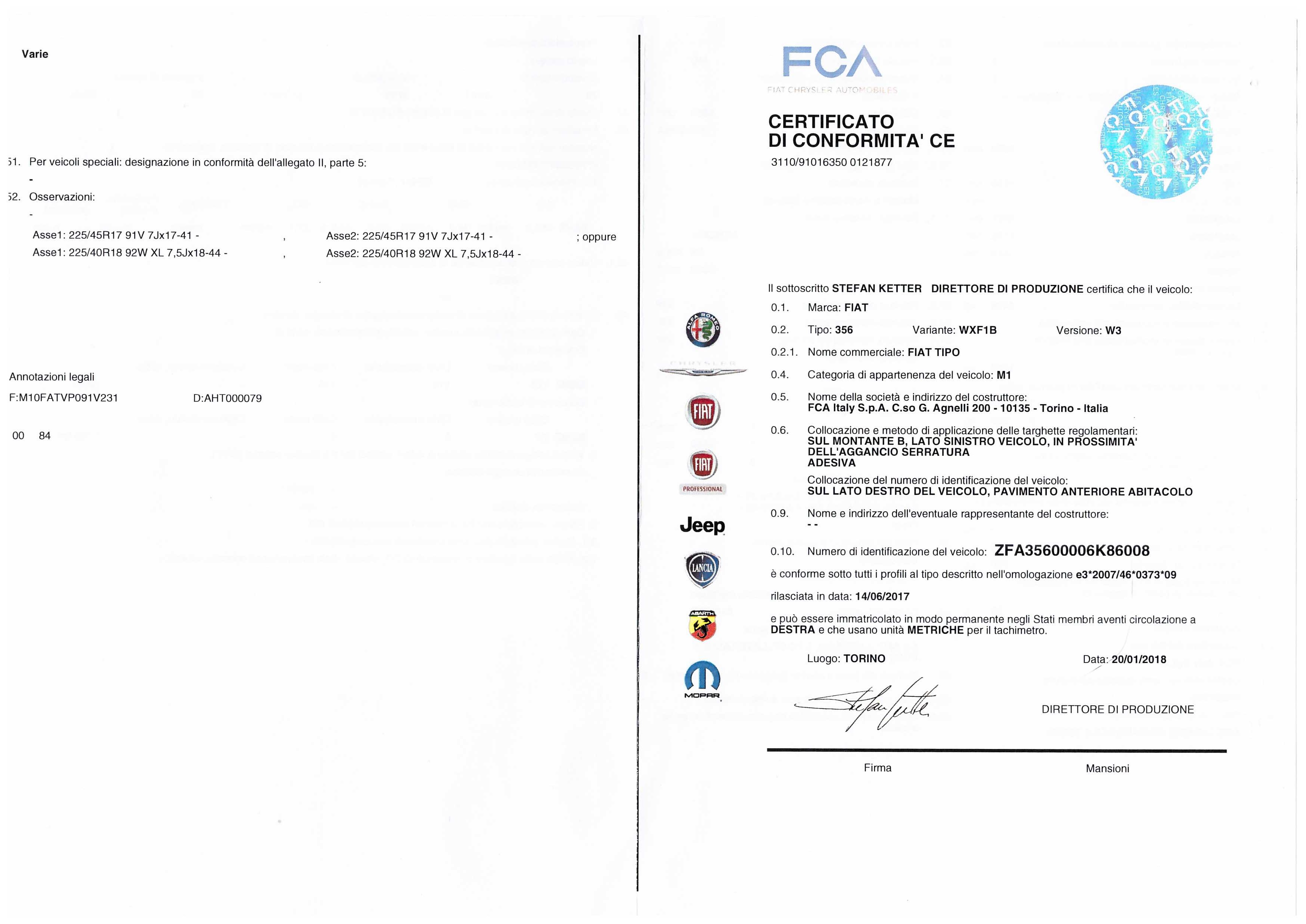

  • Was im COC Dokument nicht drin steht, kann auch nicht nachgetragen werden!
    Hab's selbst auch versucht und Fiat sagte, da kann man nichts machen am COC Dokument.
    Und es ist Jacke wie Hose ob es Original Felgen sind von Fiat oder von sonst einem Hersteller, sie sind nicht im COC Dokument drin und auch nicht in deinem Fahrzeugschein -> ab zum TÜV!

  • Ok dann meine Frage ob mir jemand dieses COC Dokument zukommen lassen kann damit ich es bei mir eintragen kann :)
    Frage mal @19inchwheeler Er hat mir für meinen Sport auch eine Abfrage wegen des COC gemacht und mir zugemailt.

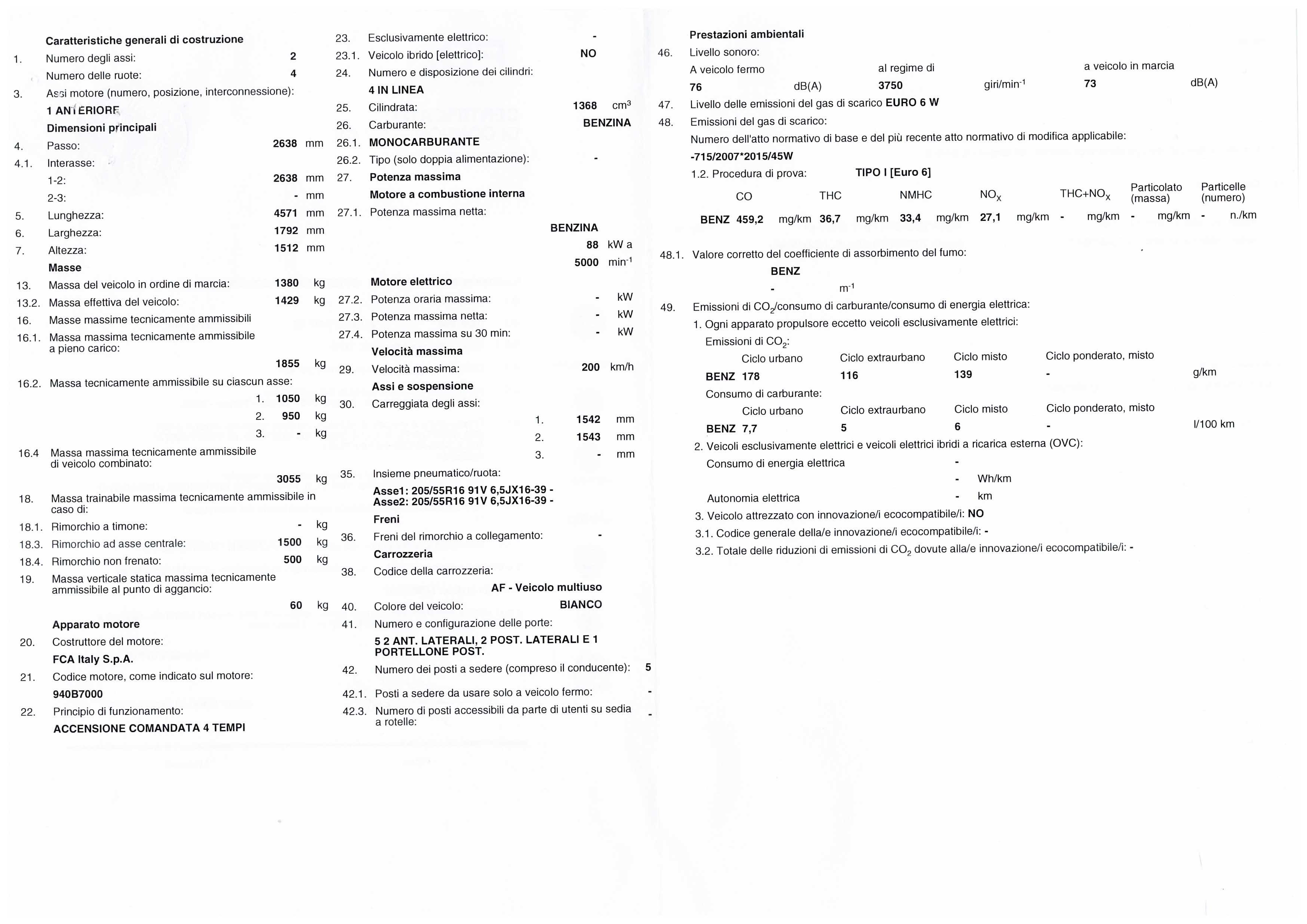

  • Ich bin jetzt ein weinig neugierig geworden und hab mir meine Zulassung angesehen. Mein Tipo ist ein S-Design mit original 18 Zöller. Abgeholt hab ich ihn mit Original 17 Zöller und Winterbereifung. In meiner Zulassung steht im Punkt 15 (Bereifung) 205/55 R16 91V. Von 17 oder 18 Zöllern ist nix geschrieben. Im Punkt 22 (Bemerkungen und Ausnahmen) steht jede Menge zu meiner Lovato Gas-Anlage aber nix über Felgen bzw. Reifen.
    Ich habe genau das Vergleichsauto das du brauchst und ich hätte Dir gern geholfen. Am besten Du fragst beim TÜV nach, wie Du Dich verhalten musst.

  • Im Fahrzeug schein steht nur die kleinste größe drin die du fahren darfst, alles andere im COC.
    Aha, man lernt nie aus, danke Manni :)

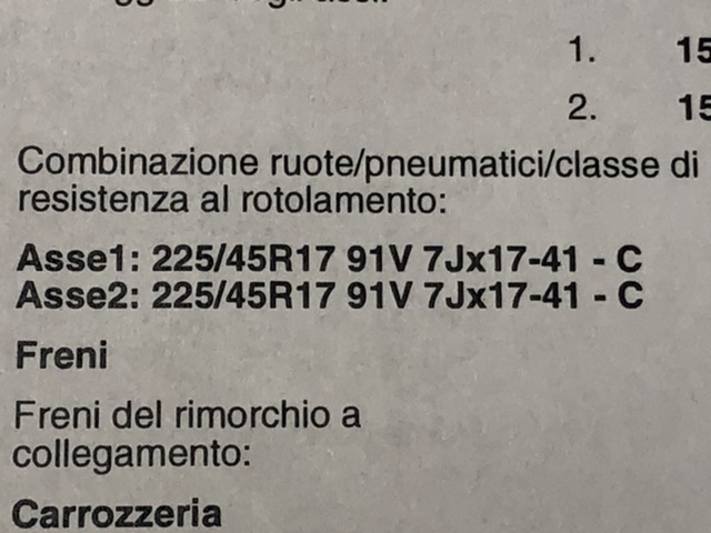

  • @Turbo M
    Und was steht in deinem COC?
    Da sollten eigentlich die 18 Zöller drin stehen.
    Jetzt war ich zu langsam sorry, ich muss die erst raussuchen, ich schau mal nach. :thumbup:
    Es werden nicht alle Radgrößen eingetragen, dafür gibt es das COC - Dokument, wo sämtliche zulässige Kombinationen eingetragen sind.
