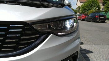

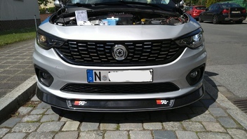

  • Drfiat sieht mega aus :thumbup: hast schon eine Nacht Probefahrt machen können und kannst sagen wie hell das Fernlicht nun ist?
    Fiat Tipo Kombi 1,4 T-Jet 120Ps S-Design Cinema Schwarz Metallic H&R Federn in Blau.
    Mein Fiat: Fiat Tipo Kombi S-Design 1,4 T-Jet Cinema Schwarz Metallic, Xenon, H&R Federn in Blau.
  • Der Unterschied ist wahnsinn. Das Abblendlicht leuchtet merklich breiter aus. Schilder leuchten viel früher auf. Ein Echter Zugewinn. Ein Fahrzeug mit Xenon, also im Vergleich mit einem BMW, hat aber schon etwas mehr Leuchtdichte. Der hat aber auch "echtes" Xenon, also mit Scheinwerferreinigungspflicht.
