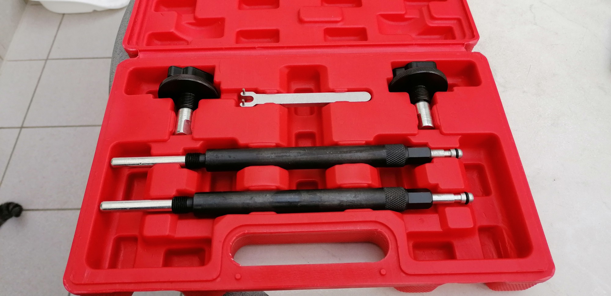

  • Hier ein Foto vom Arretierwerkzeug und dem Spannschlüssel für den 95/120 PS Benziner im Tipo.
    Diesen Satz habe ich bei Ebay für unter 20€ geschossen. :D
    Dann hab ich wohl noch das Gleiche Werkzeug in der Garage liegen, hatte ich damals geholt für einen 1,2 16V Fire Motor.

  • na, dann braucht man auch nicht den Kasten, dann reicht ein edding und ein langer Schraubendreher ^^
  • Ich sag es mal so, die Gefahr das die Nockenwelle sich verstellt ist wahrscheinlicher als das die Kurbelwelle sich bewegt :1f643:
    Aber markiert wird trotzdem :1f62c:
    Mein Fiat: Fiat Tipo Easy Limousine 1,4 16V LPG EZ 11/16 116tkm / Volvo XC60 D3 Momentum EZ 12/15 153tkm, Opel Meriva A 1,6 EZ 08/03 184tkm Shitbox
  • passt schon, jeder wie er mag :1f37b:
    Jetzt wird es wild.
    Klugscheißmodus an:
    Es ist doch alles drin im Kasten.
    Die beiden langen Meßstäbe kommen in die beiden ersten Zylinder. Dann drehen bis sie gleich hoch sind. Dann passen die Arretierungen für die Nockenwellen. Die Kurbelwelle braucht nicht arretiert werden, da man immer die Stellung bobachten kann. Spannrolle lockern. Zahnriemen abnehmen und neuer rauf. Beim Spannen kann sich die Zugspannung über die Kurbelwelle gleichmäßig verteilen. Wäre die Kurbelwelle auch fest, dann wäre auf der Seite der Wasserpumpen kaum eine Zugspannung im Riemen. Soweit ist es mit diesem Kasten gedacht.
    Allerdings: Wird eine Kopfdichtung gewechselt und der Kopf kommt durch das Planen tiefer, dann muss das Nockenwellenrad auf der Nockenwelle gelöst werden, sonst stimmen die Steuerzeiten nicht mehr. Dazu müssen auch die Nockenwellenarretierungen montiert sein. Aber jetzt muss die Kurbelwelle fest sein, da der Ziemenriemen über das drehbare Nockenwellenrad die Spannung weitergibt.
    Sprich: Beim alleinigen Wechsel des Zahnriemens geht es ohne Lösen des Nockenwellenrades und ohne Nockenwellenarretierung. Markieren reicht, wenn nur der Zahnriemen gewechselt wird. Eine definerte Stellung kann OT oder die gleiche Höhe der Kolben sein.
    Klugscheißmodus aus.
