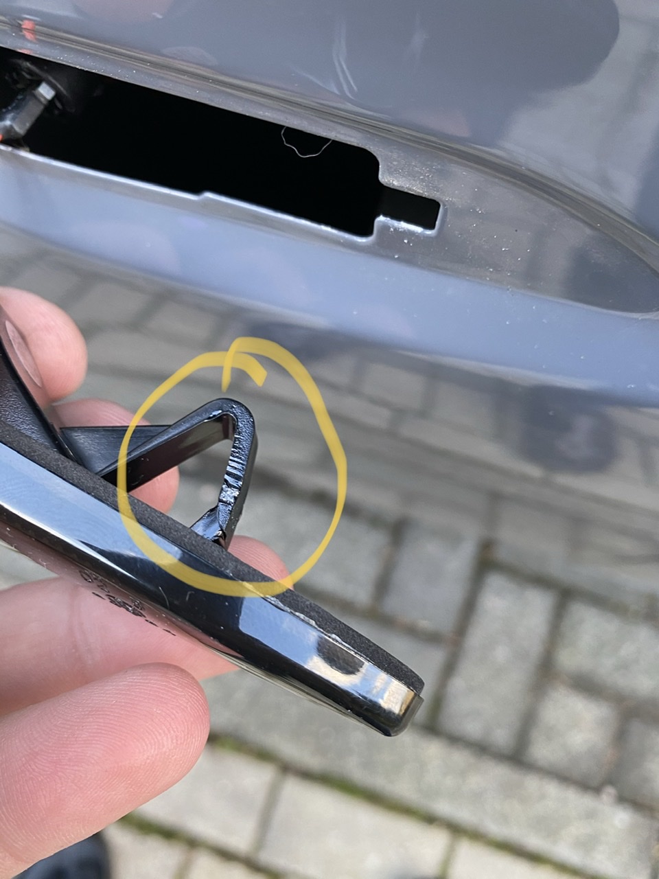

  • Evtl muss Mann schleifen an denn Klammer. Ich und jemanden müssten es machen. 1 nicht mal sehen.

    Die haben mich aber so geärgert, dass sie morgen wieder raus kommen und im Müll landen!
    Wie Daniele schon schrieb, ist die Klammer viel zu dick. Bei mir kommt noch hinzu, dass die Dichtung an der Nut an dem anderen Plastiknippel sperrt und dadurch der Blinker nicht richtig anliegt,einrastet. Und zu guter letzt, ist das Gehäuse auf den letzten 2-3mm zu Dick und so geht der Blinker nicht tief genug in den vorhandenen Ausschnitt im Kotflügel. Außer natürlich man wendet Gewallt an. Aber dann ist der Lack an der Kante des Ausschnitts im arsch und ich bezweifel, dass man den Blinker wieder raus bekommt. Zumindest nicht, ohne weitere Beschädigungen.
    Nach ausgiebigen Schleifen des Halters und des Gehäuses und dem entfernen der Dichtung ging es dann. Aber sie sitzen immernoch beschissen und nicht wirklich richtig.
    Man sieht schon mit dem bloßen Augen einen Unterschied in der Material-Gehäusestärke im Vergleich zu den originalen und auch den normalen schwarzen Zubehörblinkern.
    Letztere gingen übrigens problemlos raus und rein ohne klemmen und Gewallt.
    Wären die neuen auf die selben Maße gefertigt worden wie die anderen beiden Varianten gäbe es eine Kaufempfehlung von mir.
    Aber so leider nicht.
    Schade. Knapp 26 Euro für die Tonne.
    Ach und neue schwarze muss ich mir auch noch bestellen. Denn bei einem hat sich die Klammer beim Ausbauen verabschiedet. War ich aber selber schuld.

  • Habe meine mal mit den originalen verglichen, konnte jetzt optisch keine eklatanten Unterschiede feststellen, Abmessungen sind gleich, auch die der Klammer.
    Genaueres weiss ich aber morgen nach dem Einbau.

  • Hatte das Problem mit Klammer zu dick habe es geschliffen aber passt jetzt perfekt drinne und sitzen perfekt. Unterschied sieht man sehe Bild. Einer hat es so gepasst ohne an schleifen. Bitte schreibt ob es bei euch passt. Facebook haben wir gerade eben diskutiert schon darüber.
  • Übrigens meine vorherigen schwarzen Zubehörblinker die einwandfrei gepasst haben habe ich nicht bei italo-tuning bestellt. Die waren von fiat-sportiva. Weiß nicht obs andere sind als wie bei italo-tuning. Sind von Novitec und kosten 12,99 Euro.
    Die werde ich auch genau da wieder bestellen. Einen habe ich ja auf dem gewissen ;)
