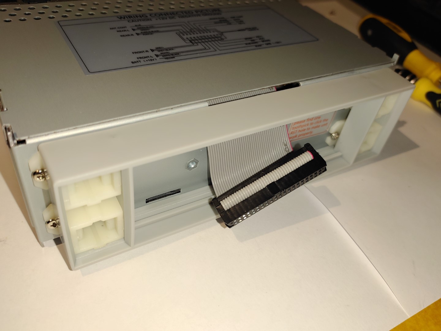

    Ich musste erstmal mir ein längeres Displaykabel besorgen damit ich es getrennt vom Hauptgerät auf dem Armaturenbrett montieren kann.
    Standard ist ein 30cm Kabel dabei, nun werkelt ein 120cm langes. (obwohl die IDC/IDE Kabel nur bis circa 90cm spezifiziert sind)

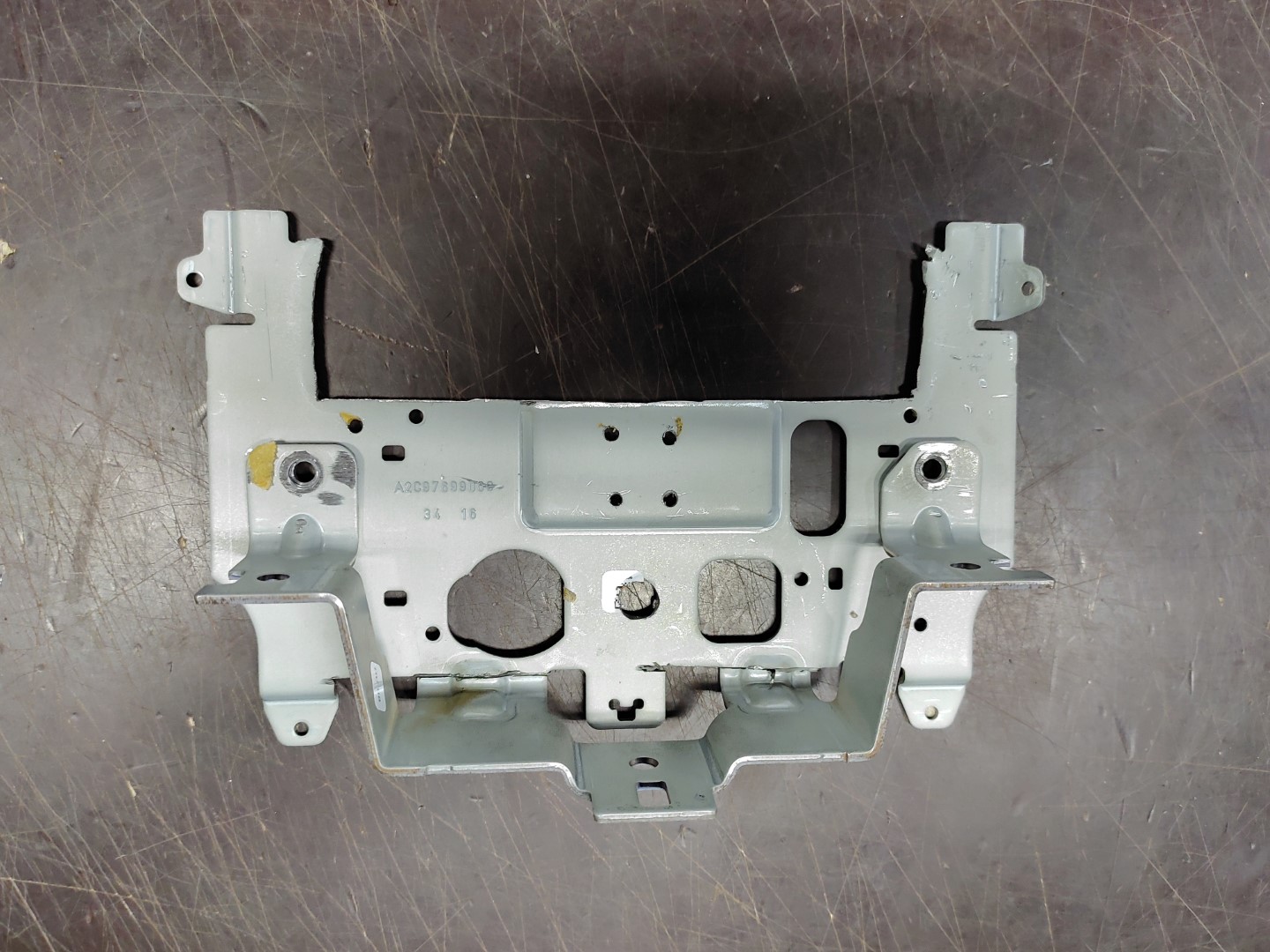

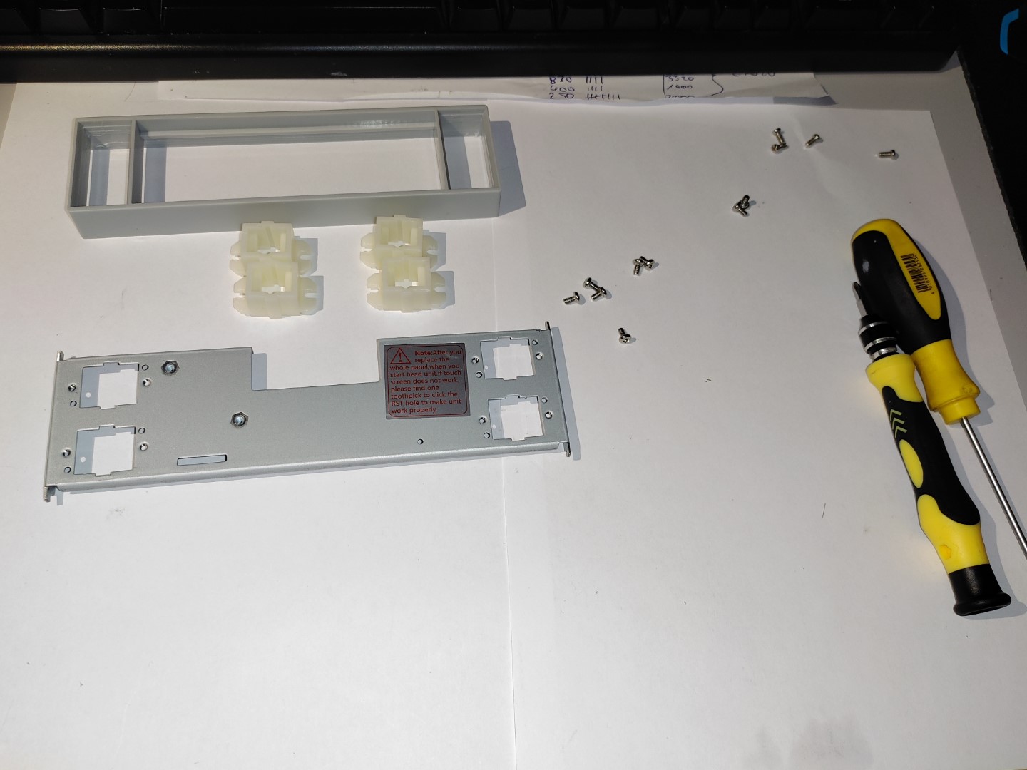

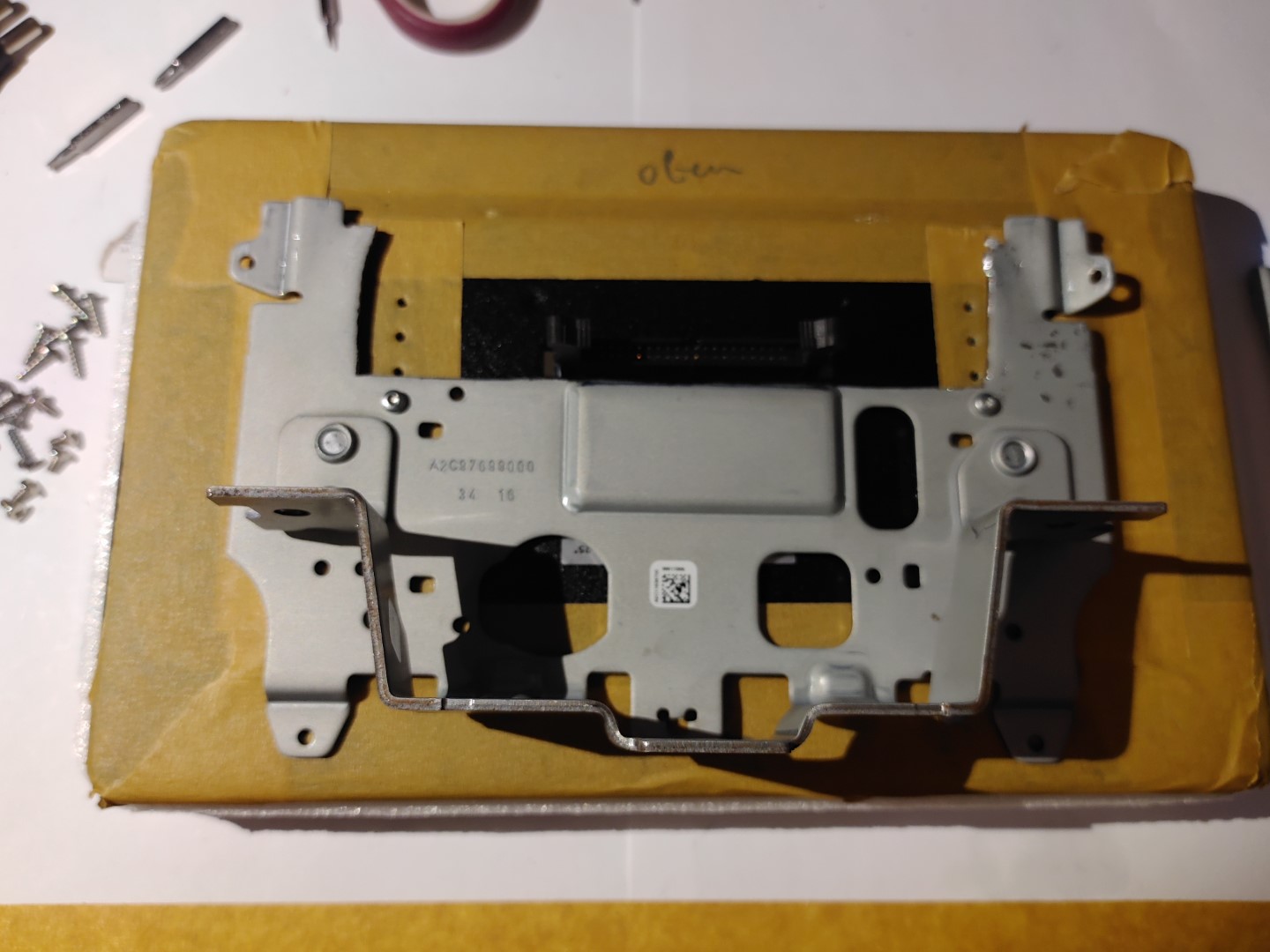

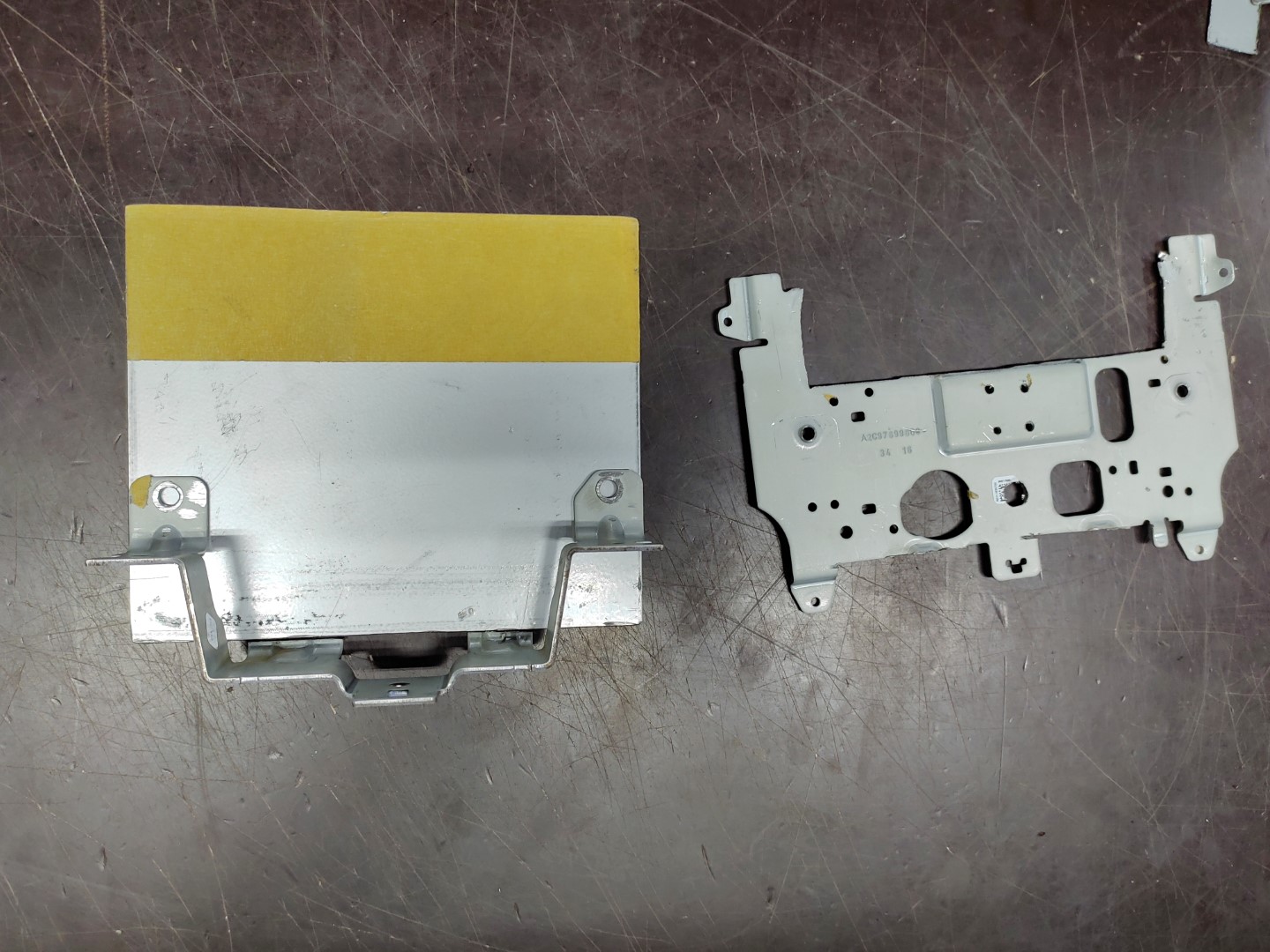

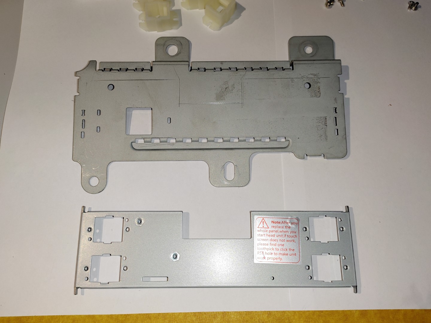

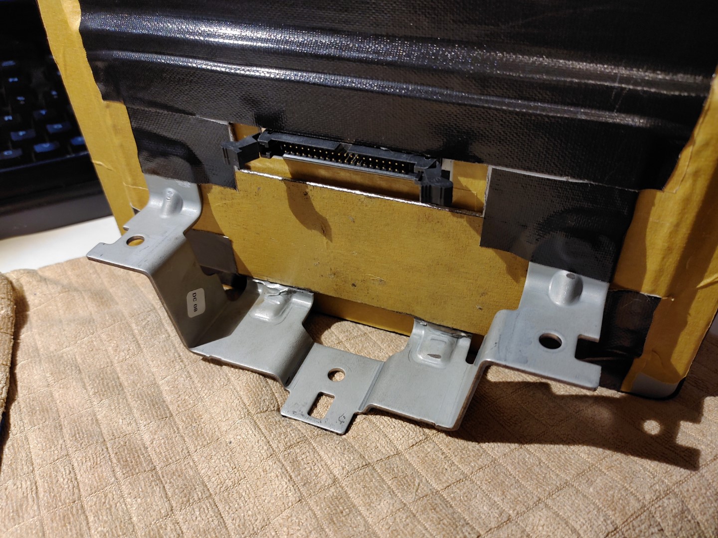

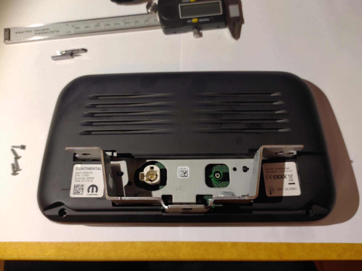

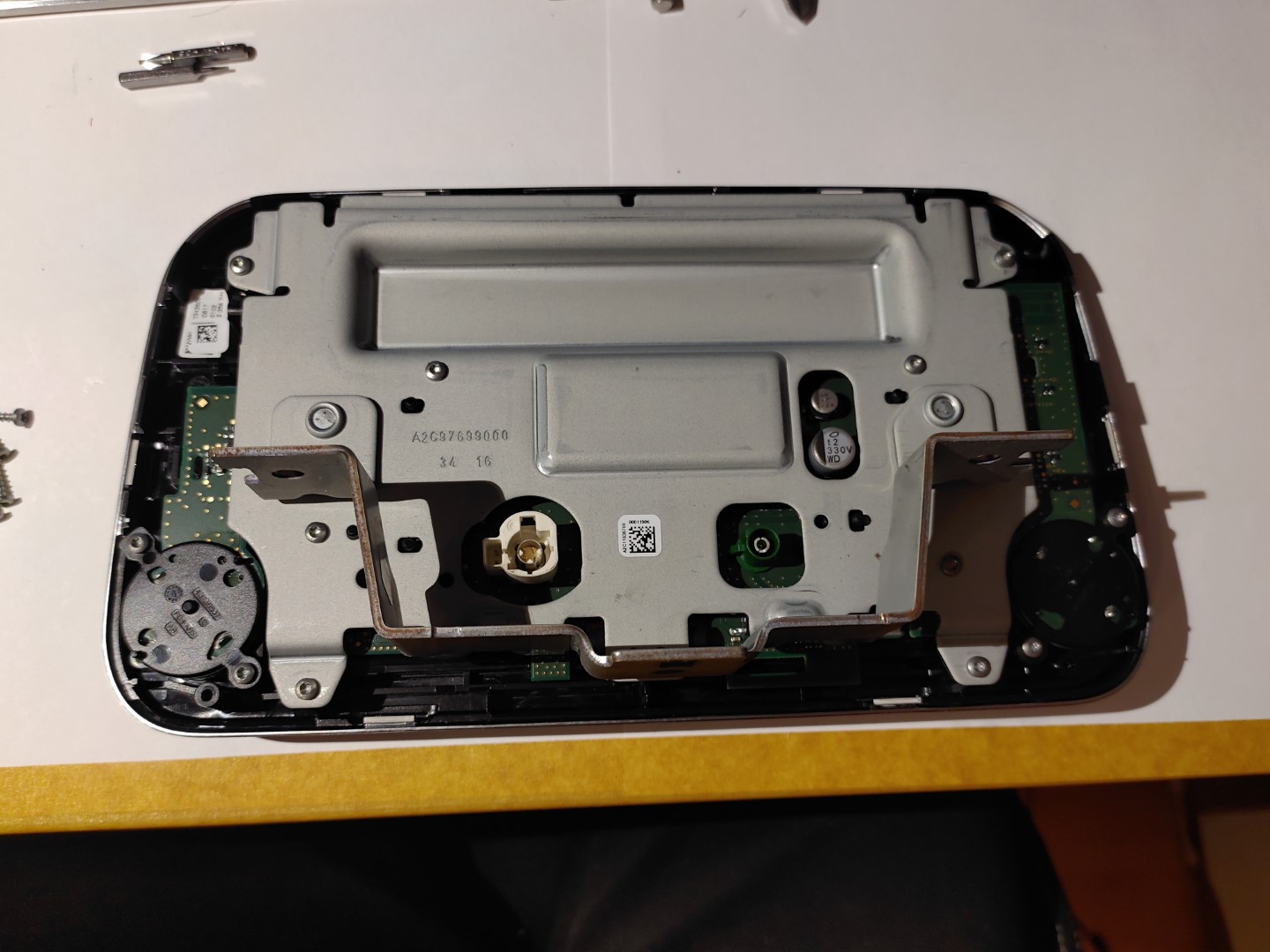

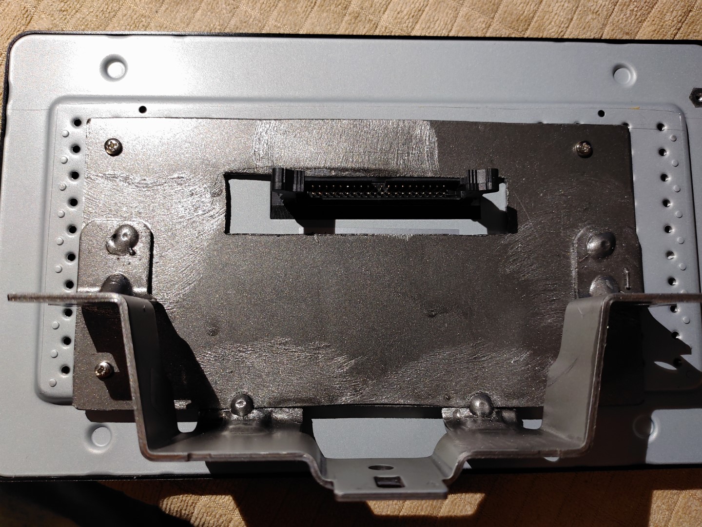

    Dazu musste ich mir noch einen Halter bauen, wobei ich mir aus einem Alten Display den Grundhalterentliehen habe.
    (der ist erstmla nur provisorisch mit Krepp+Panzertape zusammengeklebt zum ausrichten und testen)

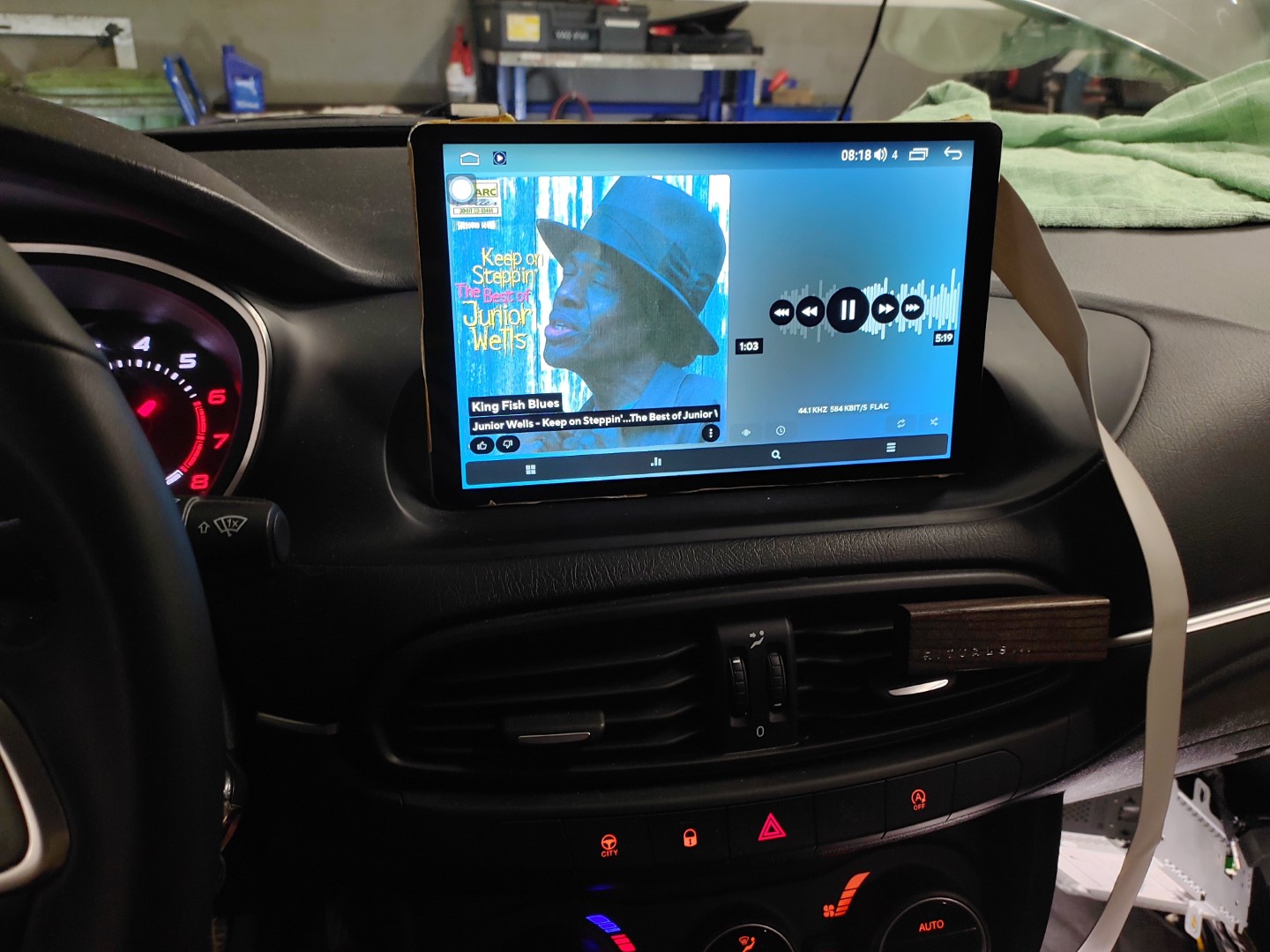

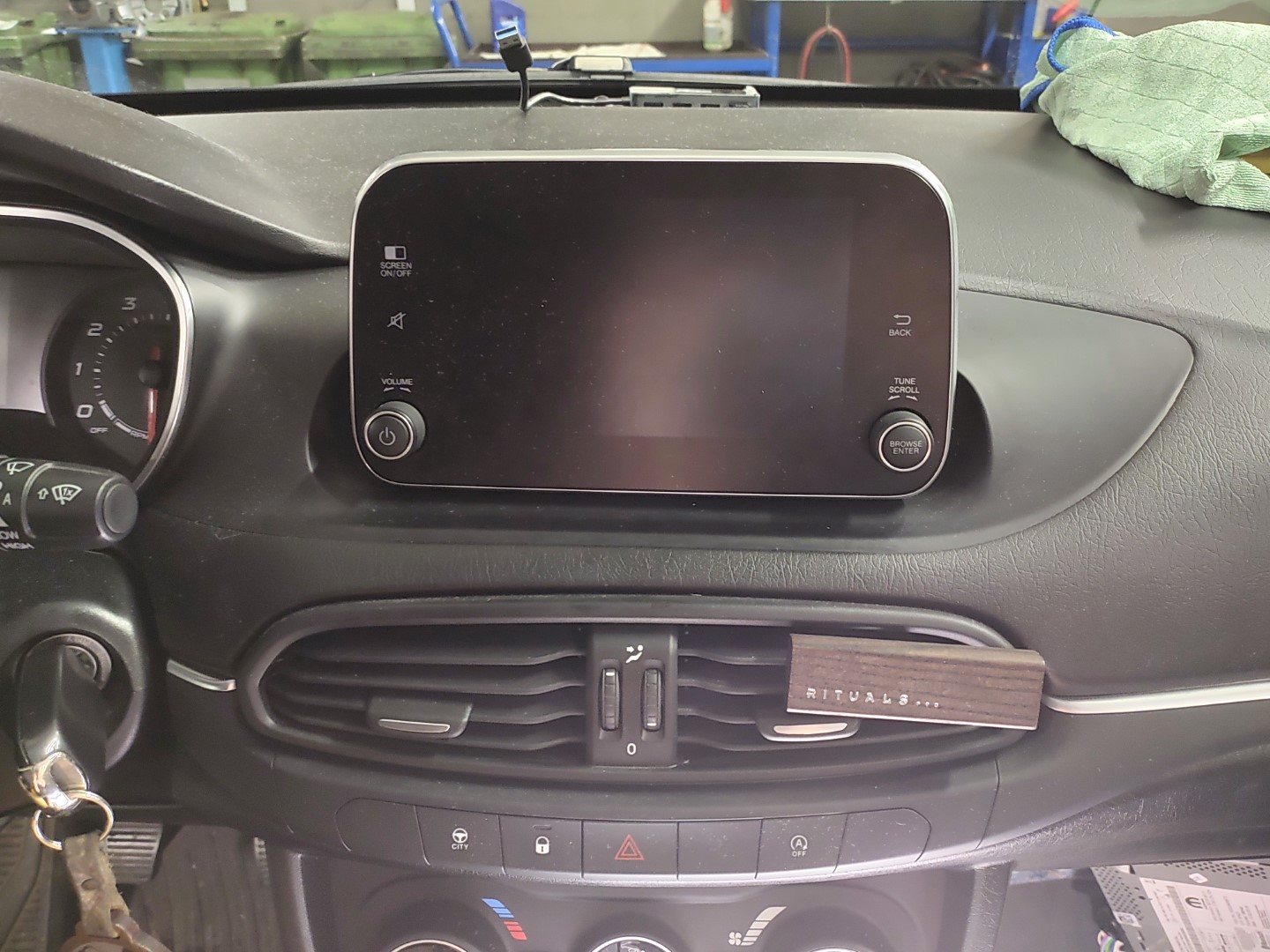

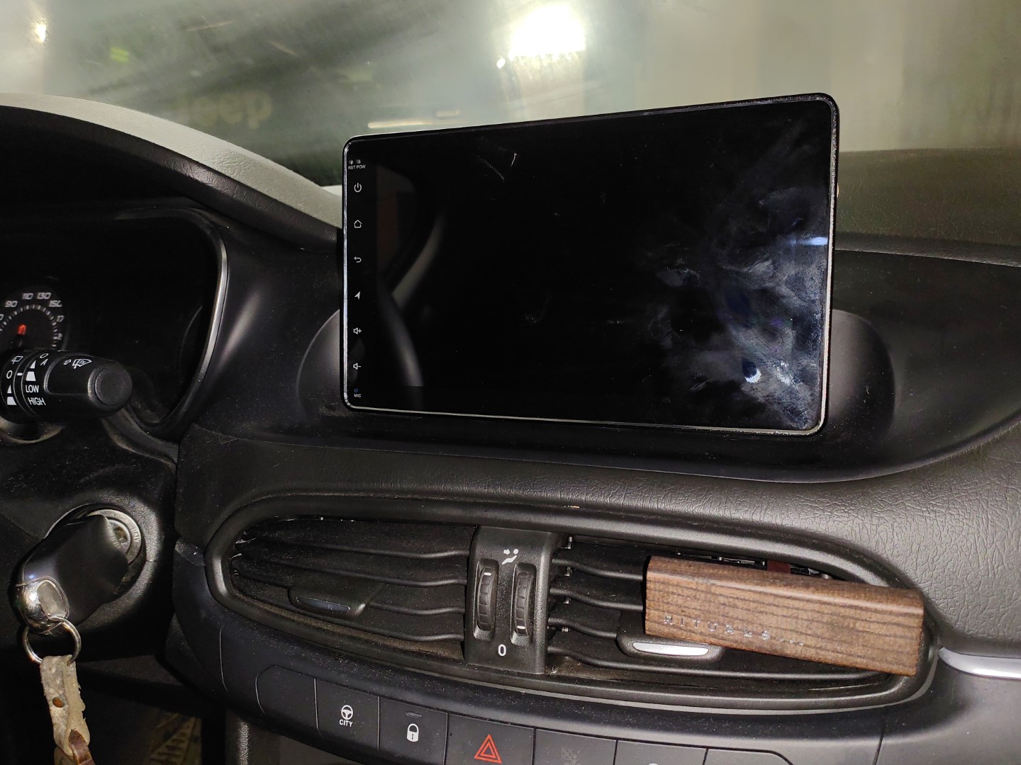

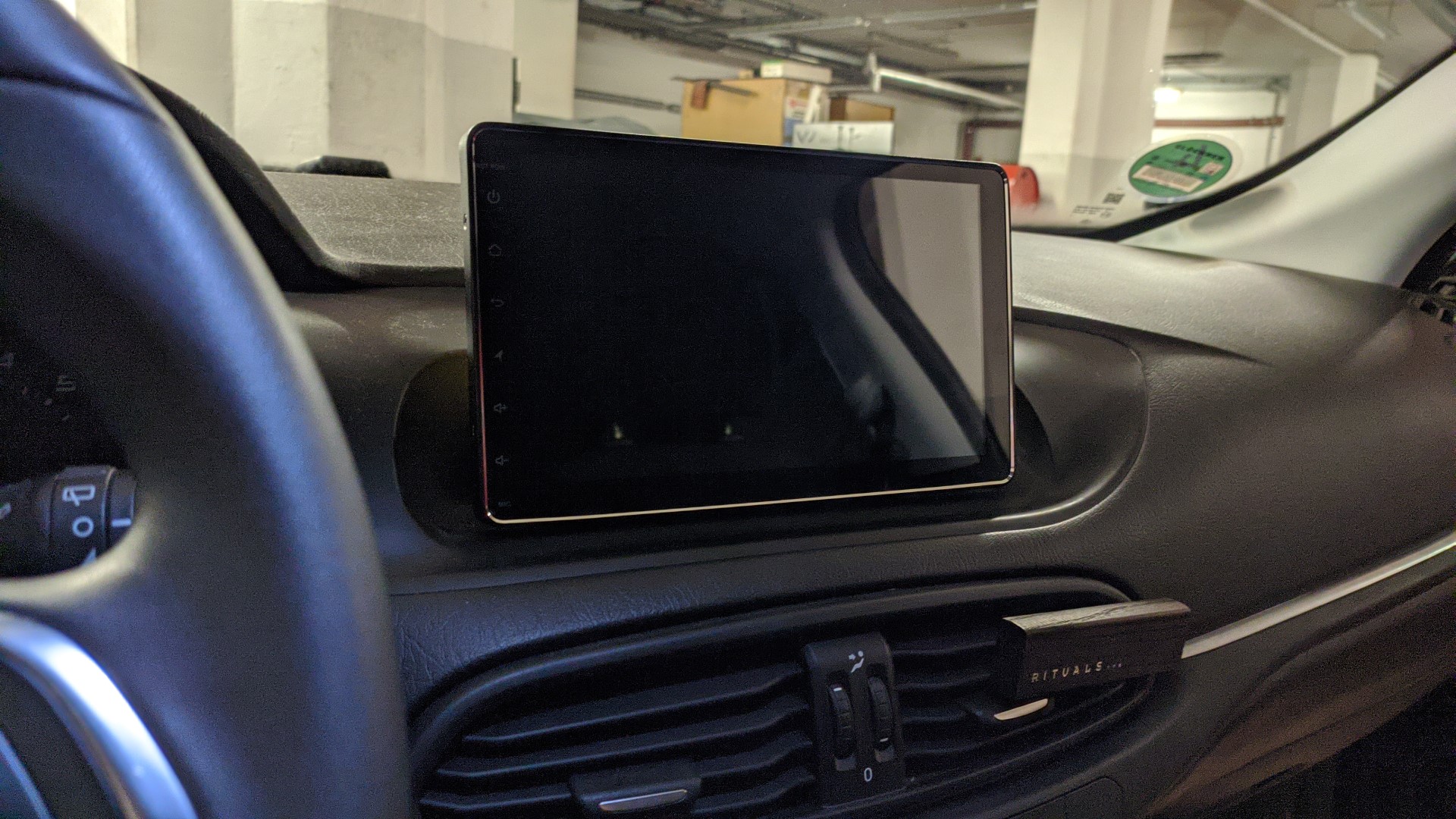

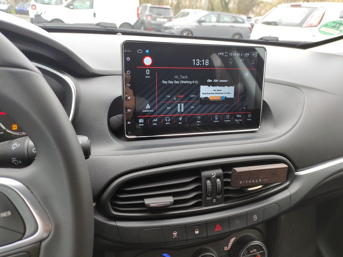

  • erste Passprobe sieht ganz gut aus und nicht so übertrieben riesig.
    jetzt muss ich mir noch die Halterung für das Gerät ansich bauen.
    Hier auch wieder ein altes defektes Uconnect zerpflückt und geschlachtet :)

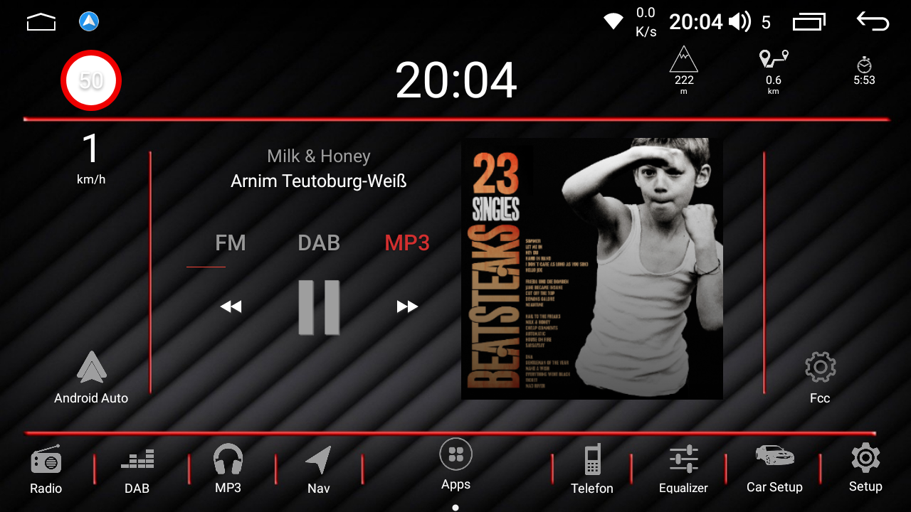

    Software ist soweit an meine Wünsche angepasst und so OEM Look ähnlich wie es mir aktuell möglich ist.

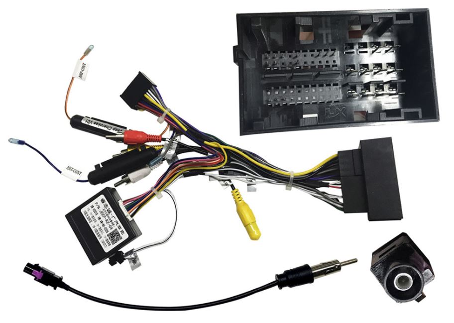

    Jetzt warte ich noch auf ein Adapterkabel mit CanBusBox wo ich hoffe das ich die nutzen kann.
    Musste schon den aktuellen Kabeladapter komplett umpinnen weil die Chinesen sich einen Schei** um irgendwelche Normen scheren...

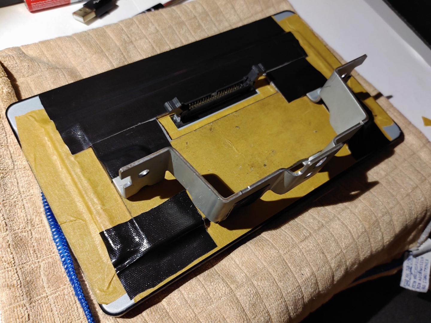

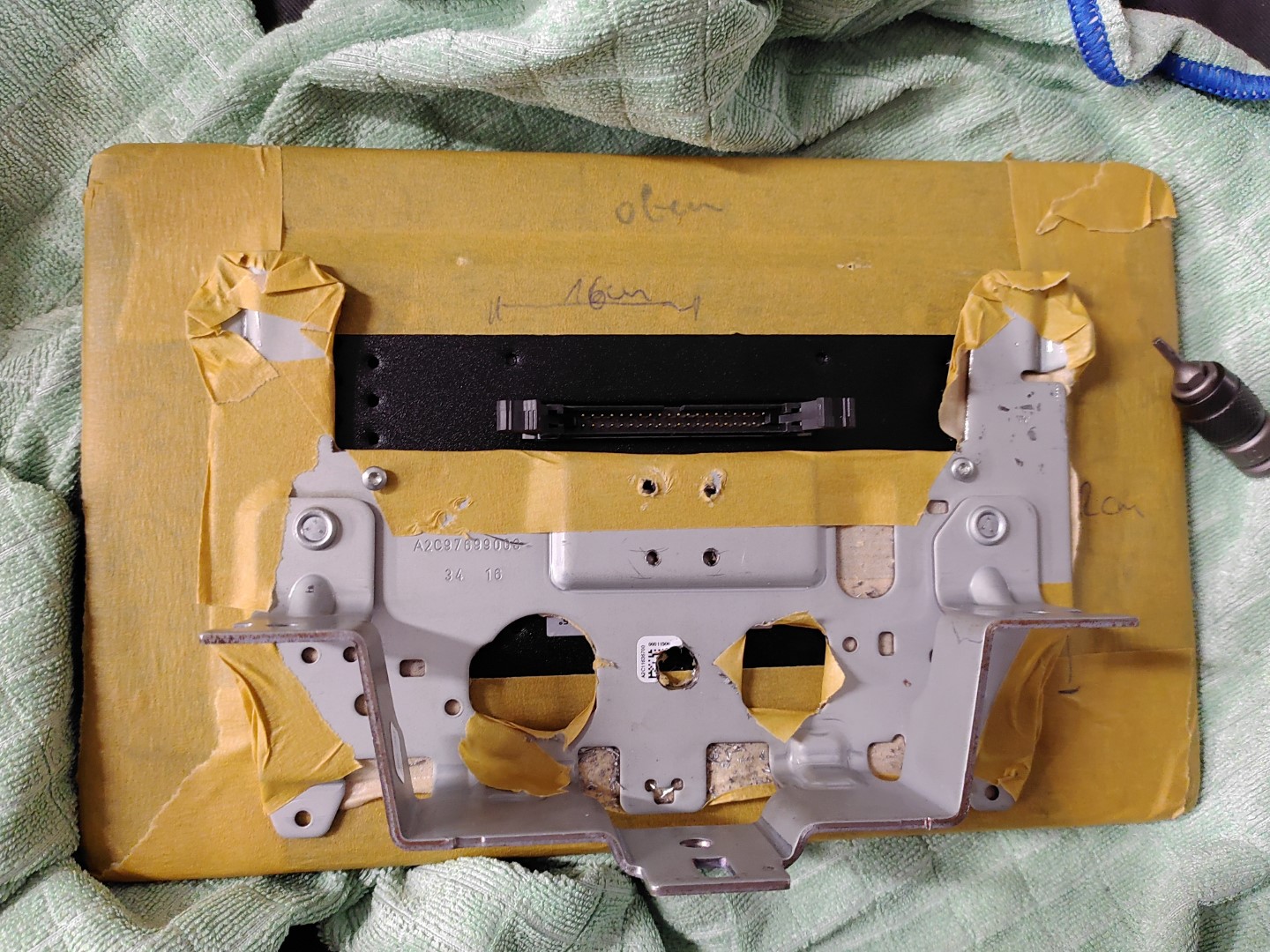

  • gestern den Halter mal zusammen gebrutzelt.
    Der und das Displaygehäuse wird noch schwarz lackiert damit es besser ausschaut.
    CanBus Adapter ist gekommen und läuft gut.
    Car Menü ist da, Lenkradtasten funktionieren so wie sie sollen und Ruhestrom ist auch in Ordnung.

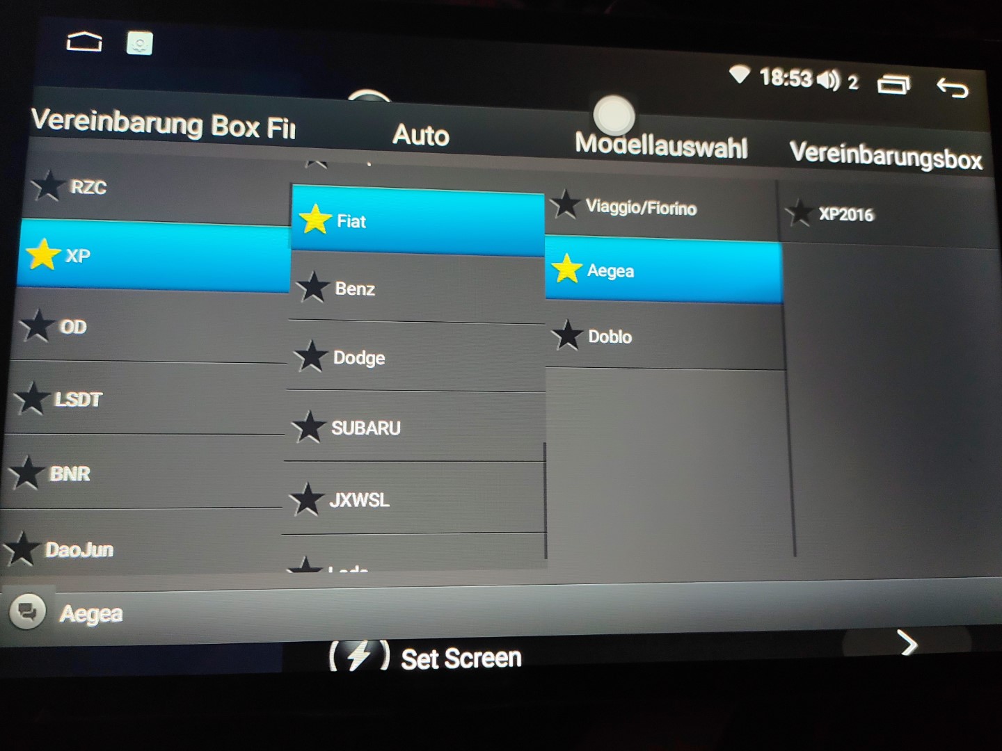

  • also es war schon bisschen "trail&error" aber jetzt läufts gut.
    (da es ja ein Universalgerät ist, ist nichts für den Tipo beschrieben)
    Ich musste mit den ganzen CanBus Kabeln experimentieren bis es geklappt hat.
    Rückfahrkamera, GPS, DAB und PDC funktionieren wie sie sollen. Für PDC muss ein neuer kleiner Speaker verbaut werden (habe mir das Kabel verlängert so das es bis in den Kofferraum an die originale Stelle reicht).
    Kamerabild ist etwas schlechter als original. Da bin ich noch am schauen warum das so ist. Eventuell nur eine Einstellung (PAL/NTSC or whatever) nicht korrekt oder so. Man brauch aber nichts umbauen oder so.
    Mikrofon muss neu verlegt werden oder man nutzt das Display-Interne des neues Navis. Das Mikro ist aber nicht wirklich gut. Daher werde ich das zusätzlich mitgelieferte Mikro mit verbauen.

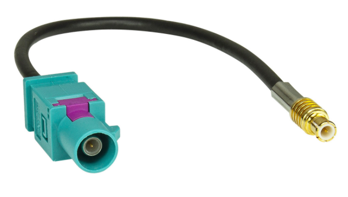

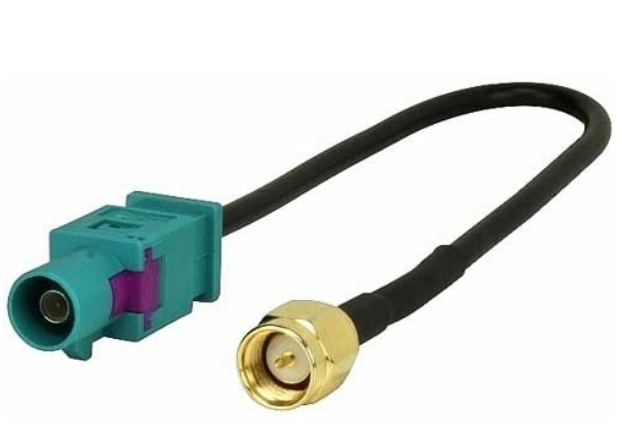

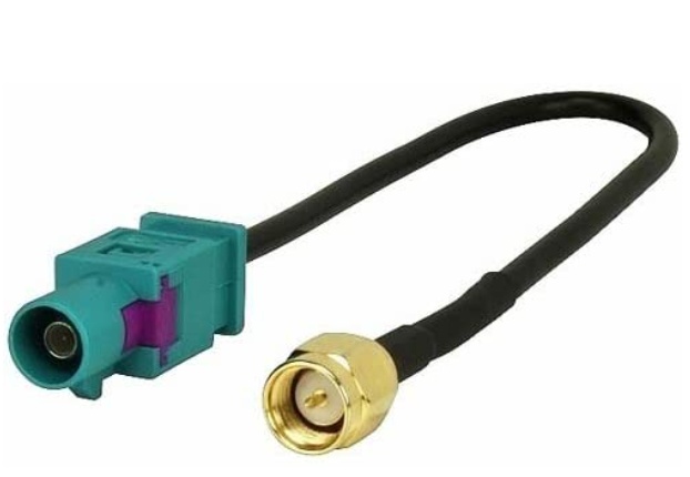

    Fakra-SMA Adapter für GPS
    DAB USB Dongle für Android (da gibt es noch massig andere, aber ich habe mich für den entschieden)
    https://www.amazon.de/Empfänger-Broadcasting-Autoradio-Bedienungsanleitung-Universell-Schwarz/dp/B07N1K36PZ/ref=sr_1_5?__mk_de_DE=ÅMÅŽÕÑ&dchild=1&keywords=DAB+usb+android&qid=1612769841&sr=8-5
    dazu noch einen passenden Fakra Adapter (in dem Fall passig zur DAB Box Fakra-MCX. Gibt auch Boxen mit SMA Anschluss)
    für UKW noch einen Fakra Adapter am besten mit Verstärker

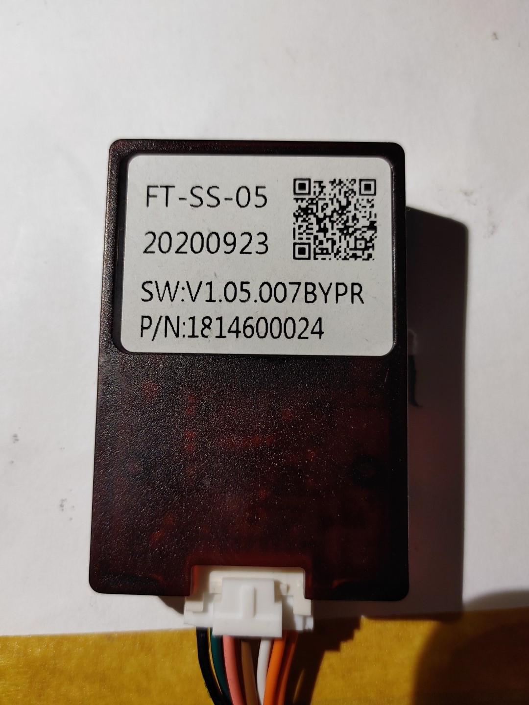

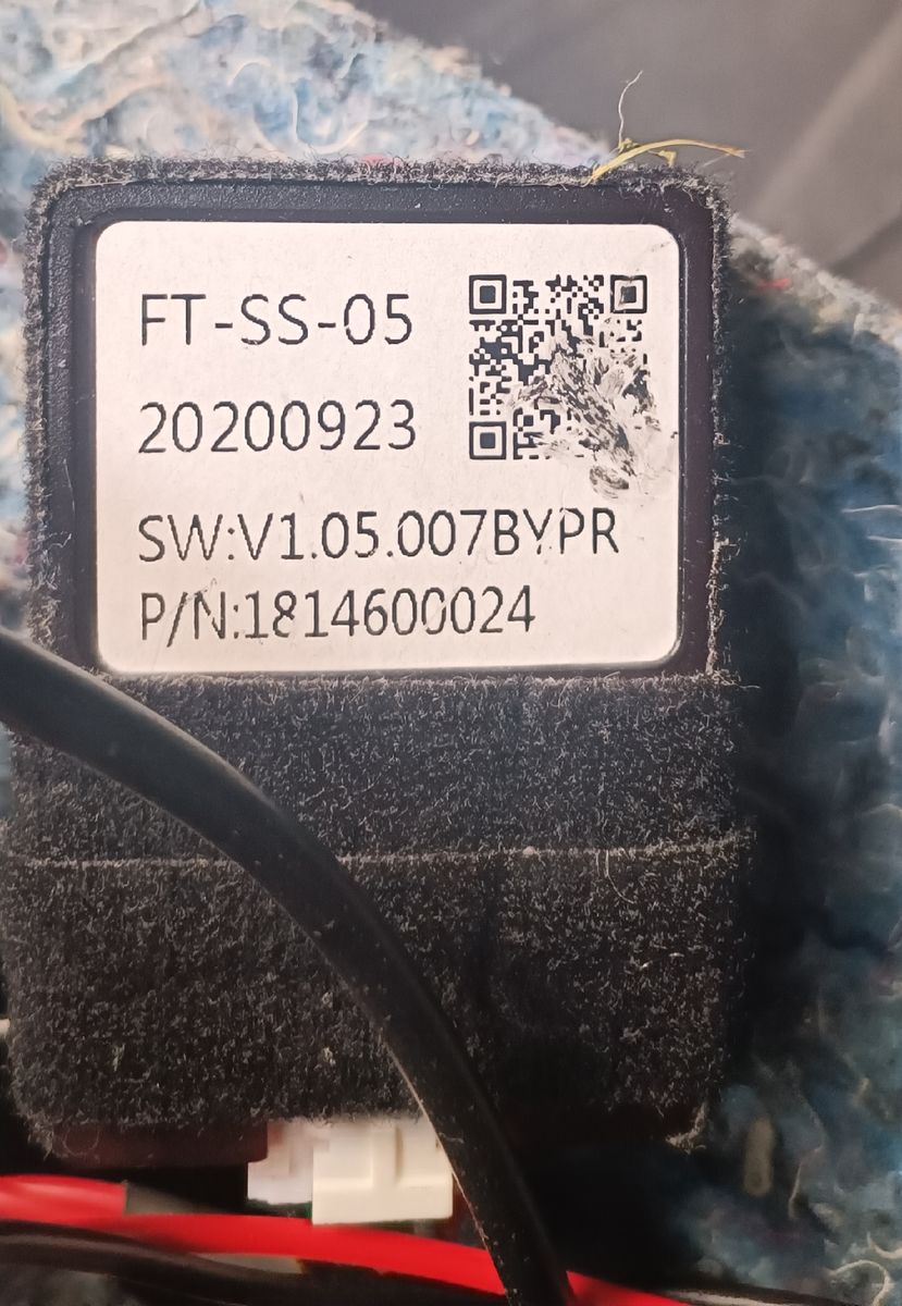

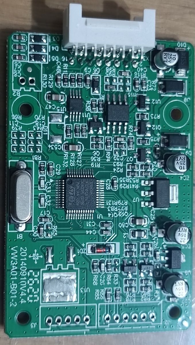

  • CanBus Adapter wird glaube ich das "größte" Problem.

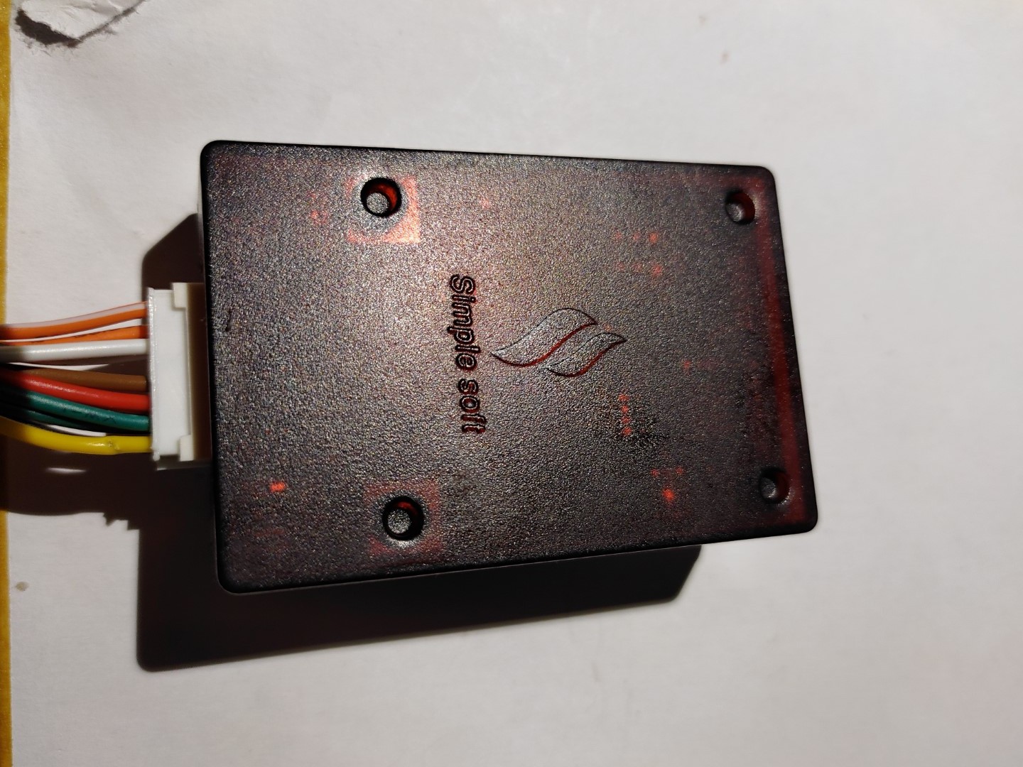

    Ich nutze aktuell die CanBus Box welche von Witson (das Navi was plug&play für den Tipo ist) mitgeliefert worden ist.
    FT-SS-05 von SimpleSoft
    Zum neuen Navi von Joying habe ich zusätzlich das Powerkabel von dem Radio hier dazu bestellt (muss man die Chinesen freundlich anschreiben, kostet extra, sie sagen zwar "wird nicht an ihrem Gerät funktionieren..." aber funktioniert.

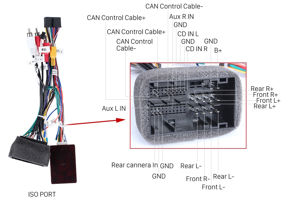

    Alle FCA Fahrzeuge mit diesem Stecker haben gleiche Pinbelegung. Zumindest was die wichtigsten Pins betrifft.

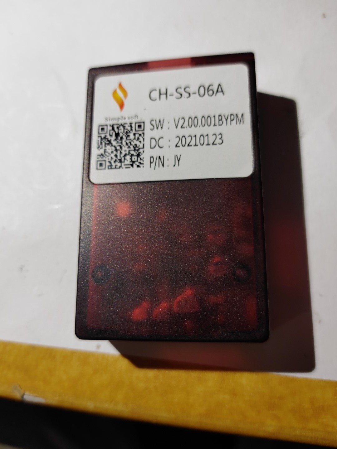

    Die CAnbusBox mit CH-SS-06A ist die für Jeep Renegade, Cherokee usw... muss ich mal testen ob die auch mit dem Tipo funktioniert.
    Auch CanBus Boxen gibt es unzählige... und zu jedem einzelnen Hersteller auch ein eigener Stecker mit eigener Pinbelegung... das ist echt tricky!

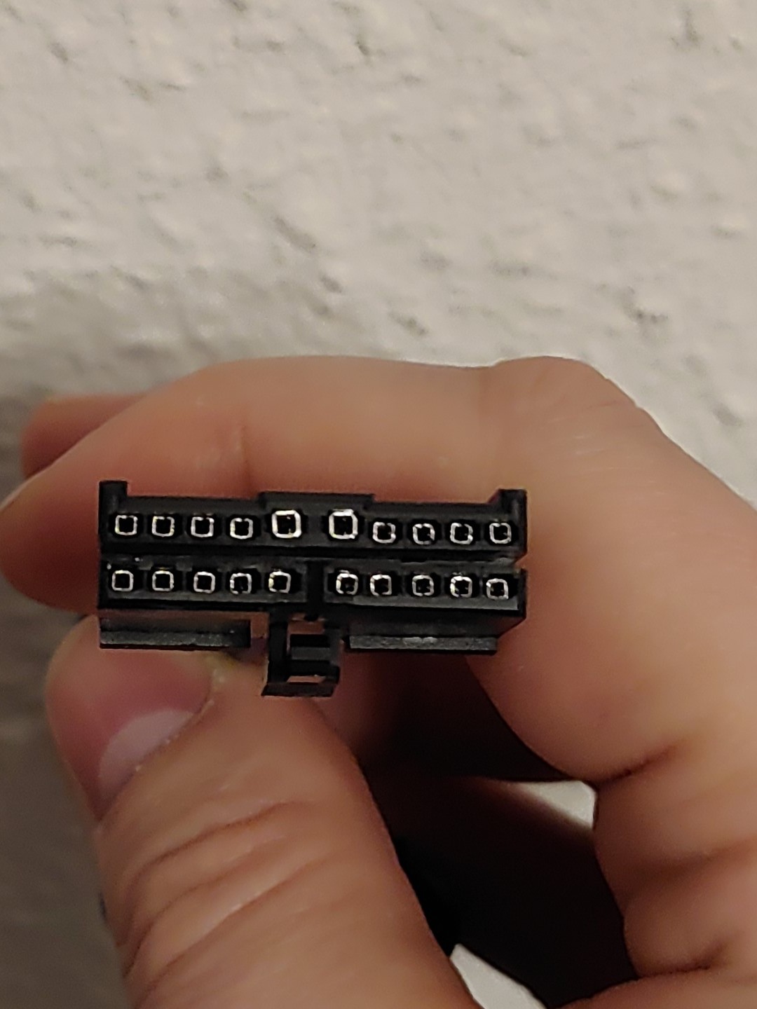

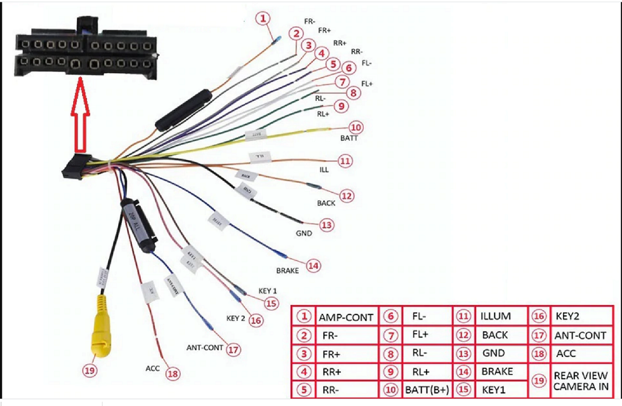

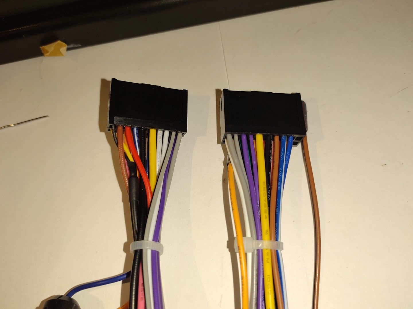

    Wo man aufpassen muss, sind die Stecker am Radio selber.
    Da gibt es etliche unterschiedliche. Das Witson hat Iso, was noch das einfachste von allem ist.
    Die Joying haben irgendeinen proprietären 20-Pin Stecker wovon es auch 2 verschiedene gibt.
    und selbst wenn es der selbe Steckertyp ist, kann die Belegung anders sein.
    Hier in dem Fall links von Joying und rechts von Dasaita. Und hier sind schon mal Plus und Minus vertauscht... Den Rest wollte ich dann schon gar nicht mehr nachprüfen...
    Einmal editiert, zuletzt von 19inchwheeler ()
