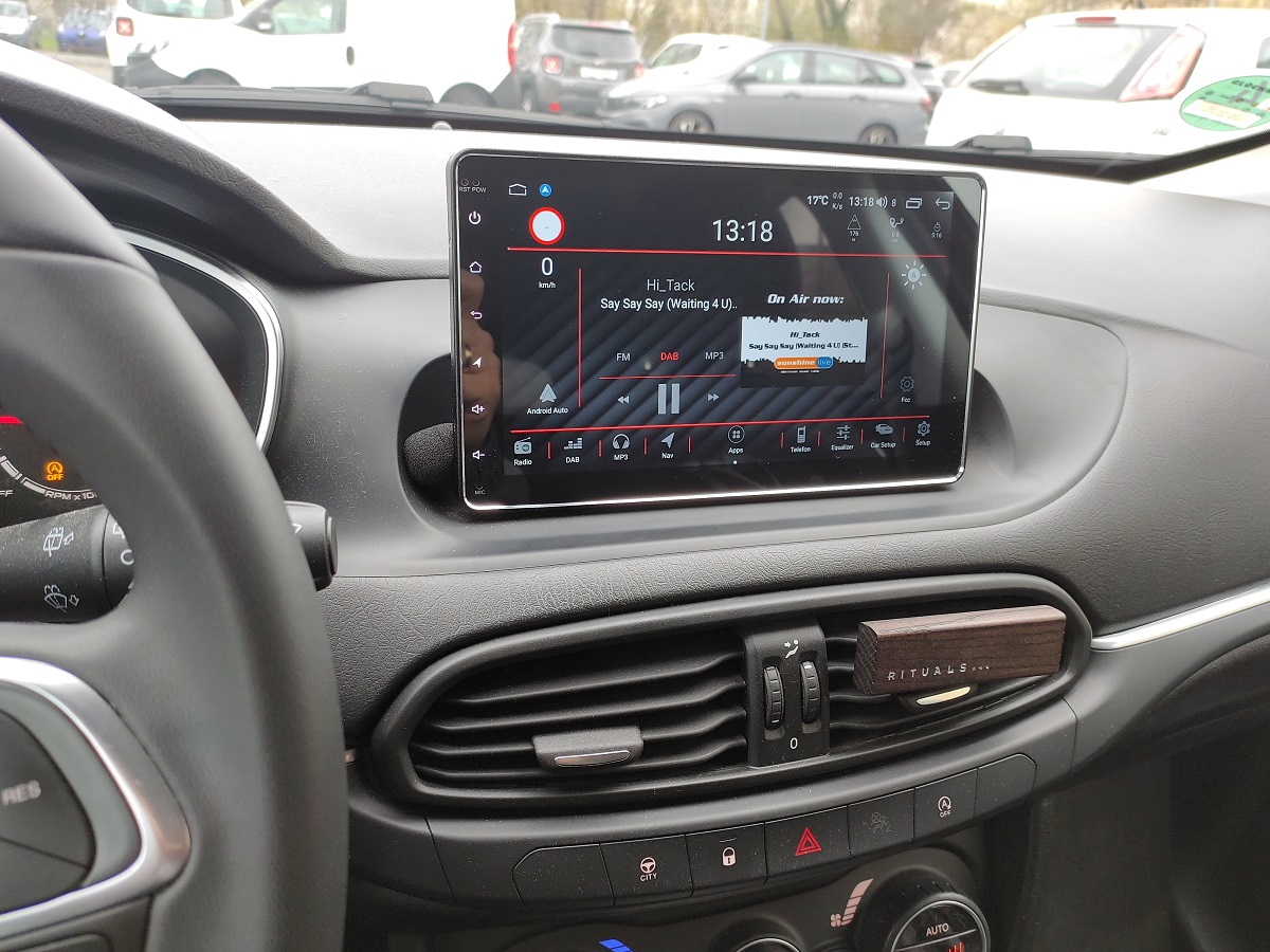

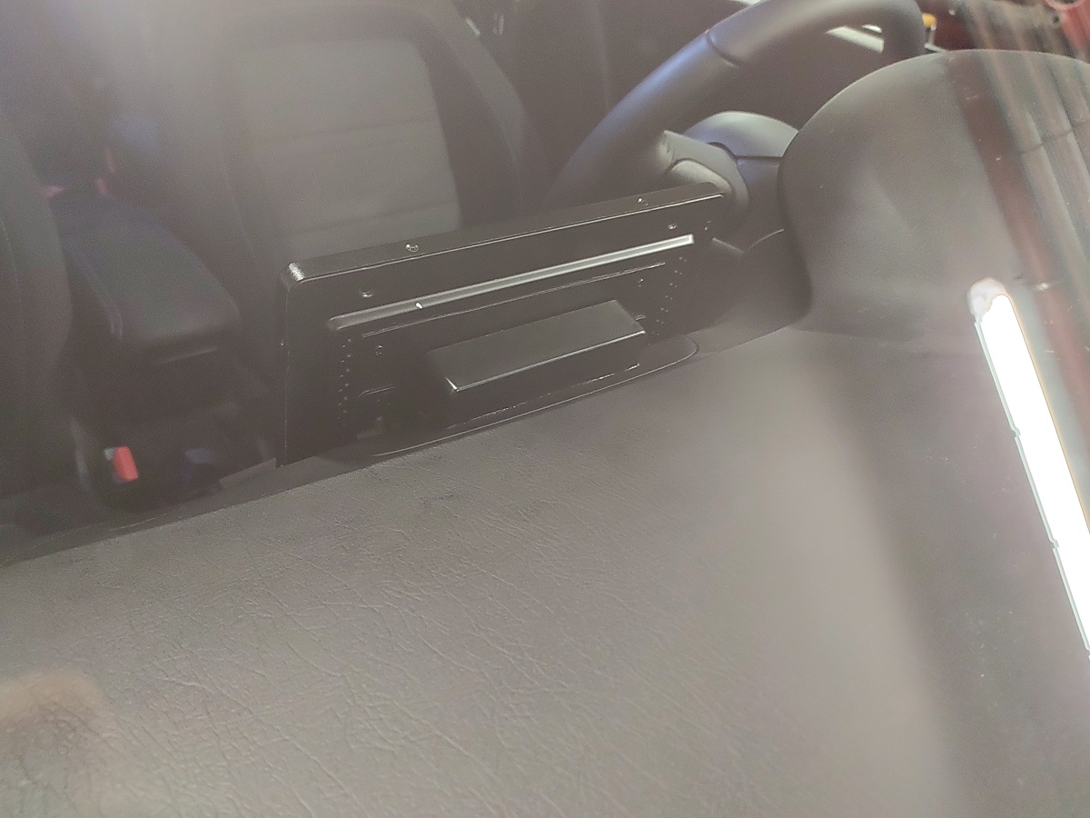

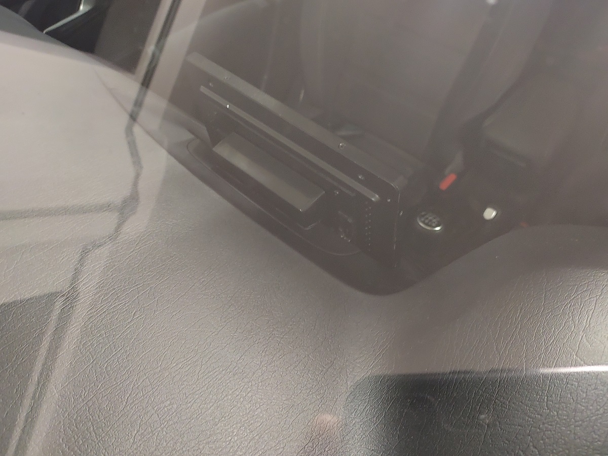

  • habe vorerst fertig.
    Rückseite habe ich noch schwarz matt lackiert. Sieht besser aus als das grau-silber.
    Dazu noch eine kleine Abdeckung gebastelt, welche den Kabelanschluss verdeckt.
    falls ich mal noch Muse habe, werde ich eventuell versuchen die hintere Abdeckung per 3D Scan + 3D Druck aus einem Stück fertigen und insgesamt besser aussehen zu lassen.
    So reicht mir das aber erstmal ^^
    btw: das Mikro werde ich noch etwas mehr verstecken ;)
  • Menschenskind so viel Mühe. Klasse! Und Rituals Autoparfüm, endlich mal ein Mann mit Geschmack :whistling: :thumbup:

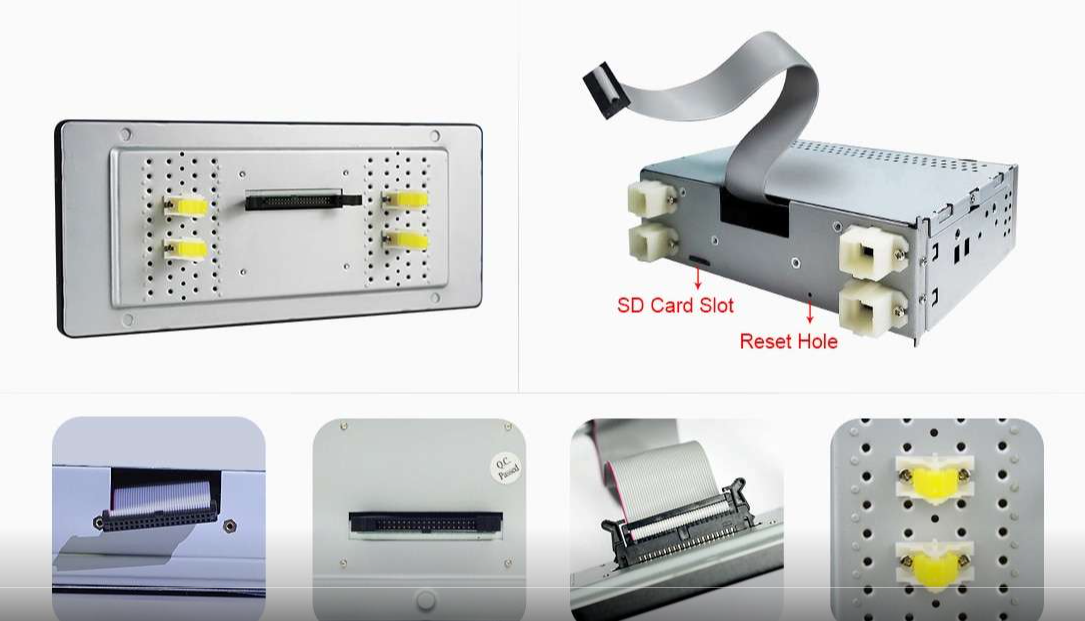

  • Hatte das auch schon im Sinn, aber du bekommst das Display nicht vom Hauptgerät getrennt.
    Du brauchst ja circa 1m Displaykabel damit es bis hinters Handschuhfach reicht.
    Und so ein Kabel ist auch nicht mal eben selbst gebaut, es sei denn die Komponenten sind Standard Teile (wie beim joying Flachbandkabel wie früher im PC verbaut waren)
    Da konnte ich mir selber was bauen.
    Es gibt noch 1-2 andere Marken Geräte wo dies gehen würde, aber die liegen auch in der 1000€ Preisklasse.
    Zum testen mir auch zu teuer. Dort sind meist auch proprietäre Kabellösung dran, wo man sich nichts selber bauen kann...
    Zumal da auch kein richtiges Android drauf läuft.

  • welches Radio ist das auf den Bild? Langfristig überlege ich auch zu wechseln
  • ich habe dieses
    https://www.joyingauto.eu/9-in…ingle-din-4gb-stereo.html
    aber jedes andere Gerät von Joying/Joyforwa hat fast die selbe Hardware (bis auf Display und Gehäusegröße 1Din/2Din) bzw den selben Aufbau
