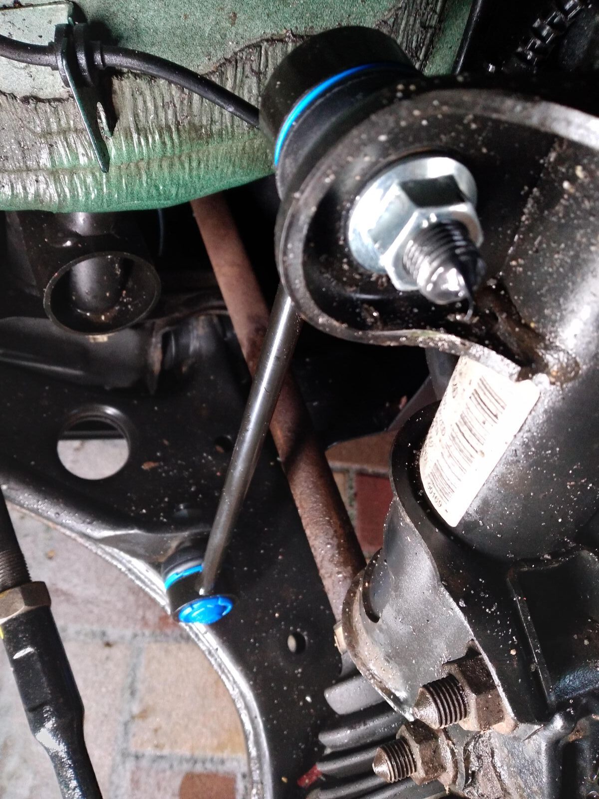

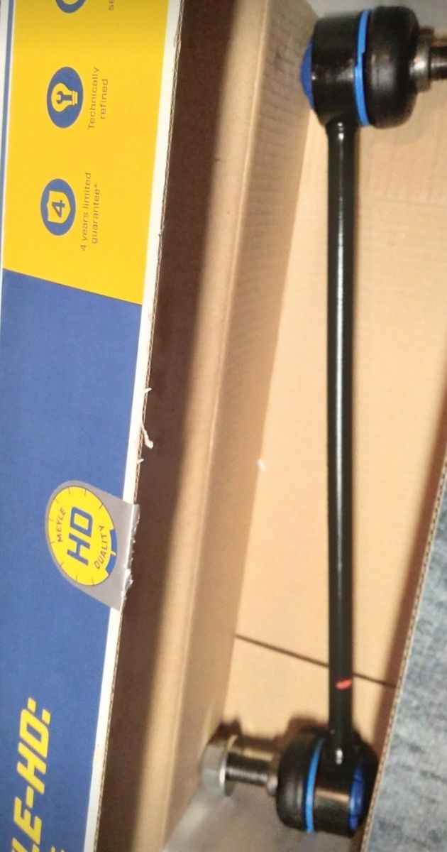

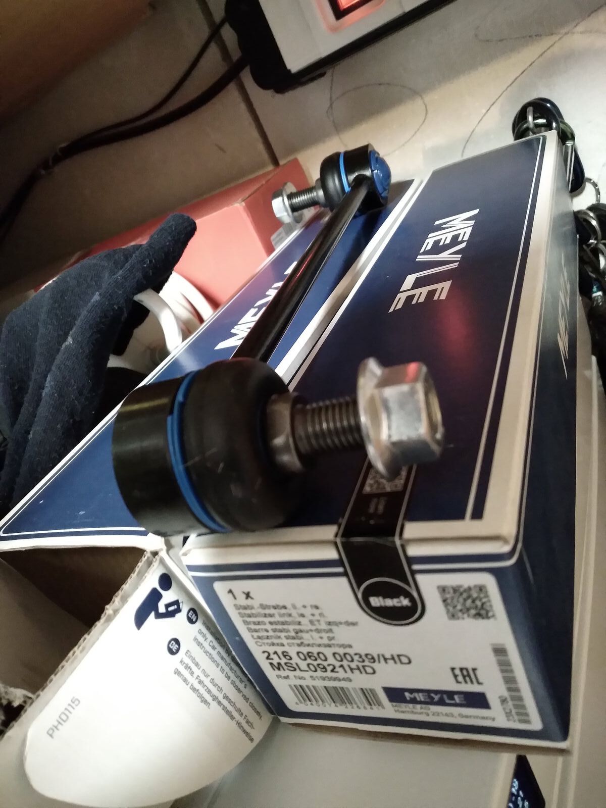

Koppelstangen nach 23.000 km hinüber
  • Liebe Kinder, was gibt es so im Bereich von Fahrwerk & Lenkung...... 8o

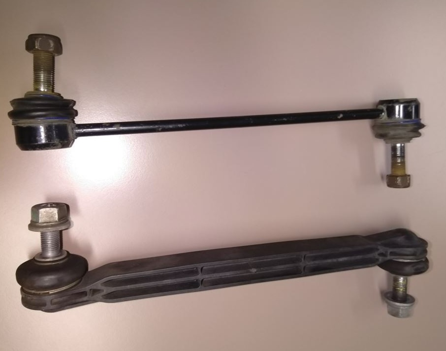

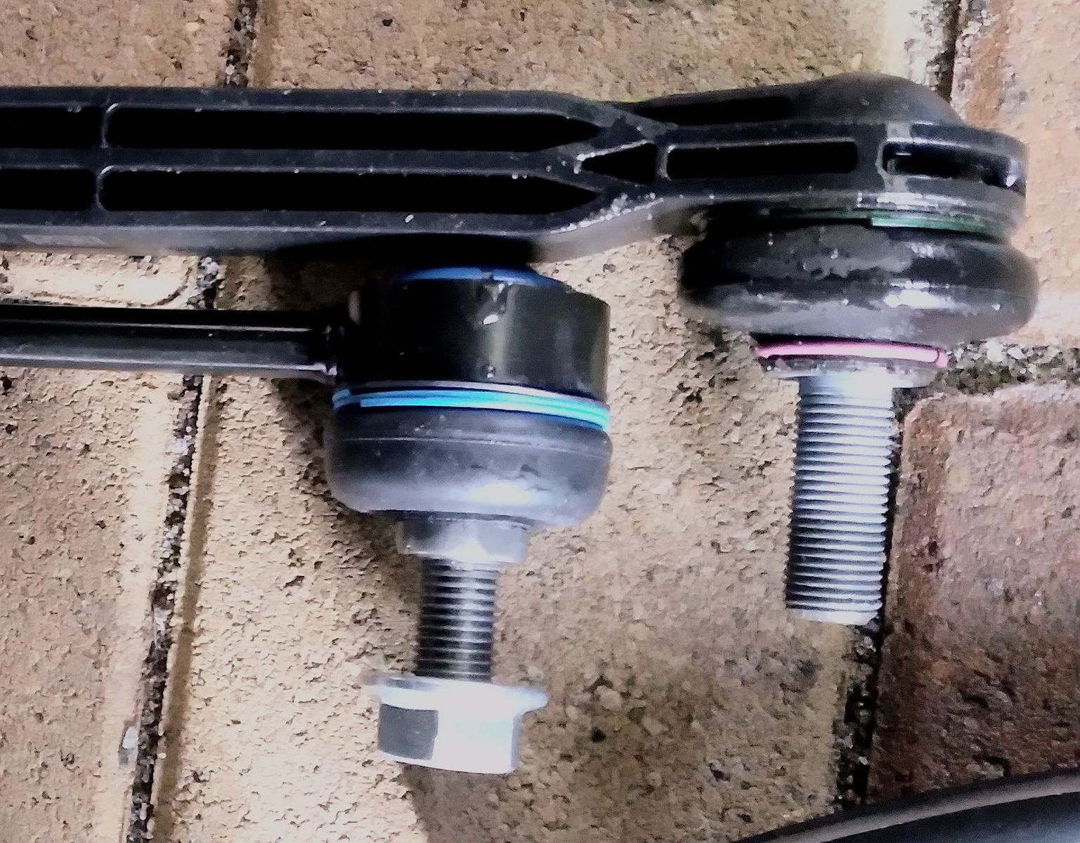

  • Hier die Koppelstangen. Oben die von Meyle, unten das Tipo-Original in "Plastik".
  • Die Originale sieht stabiler aus, auch wenn aus Plastik :1f605: :1f602:
  • Ich weiß auch nicht wo das Problem bei Plastik ist. Die Stange bricht ja nicht kaputt. Die Gummis leiern aus. Ob sie das jetzt bei Metall oder Plastik machen ist doch egal.
    Meine halten jetzt seit 4,5 Jahren bzw. 96.500 km. Sollten die mal kaputt gehen kommen mir gerade wieder die originalen rein.... :D

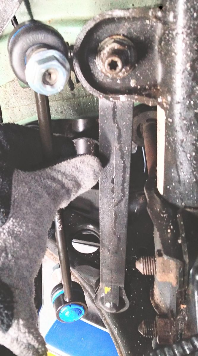

    Hast Du die jetzt extra ausgebaut um sie zu zeigen Jörg ? :1f602:
  • Was ich alles so für Euch tue...... :whistling:

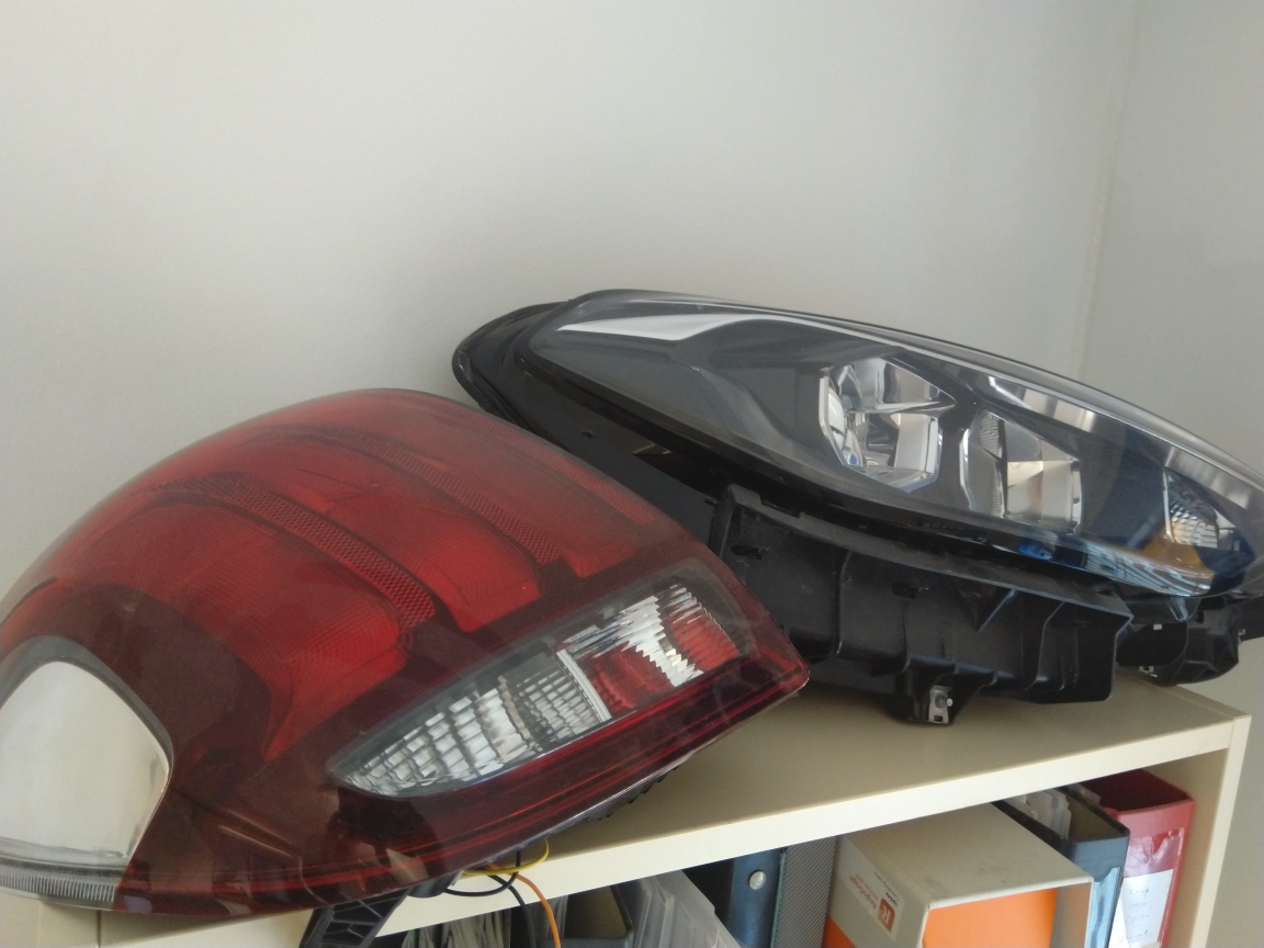

    Wo ist denn der Scheinwerfer hin Jörg..... ^^
  • Ist noch da:

  • Meine Koppelstangen sind auch die ersten und sind völlig ok trotz tieferlegung .
