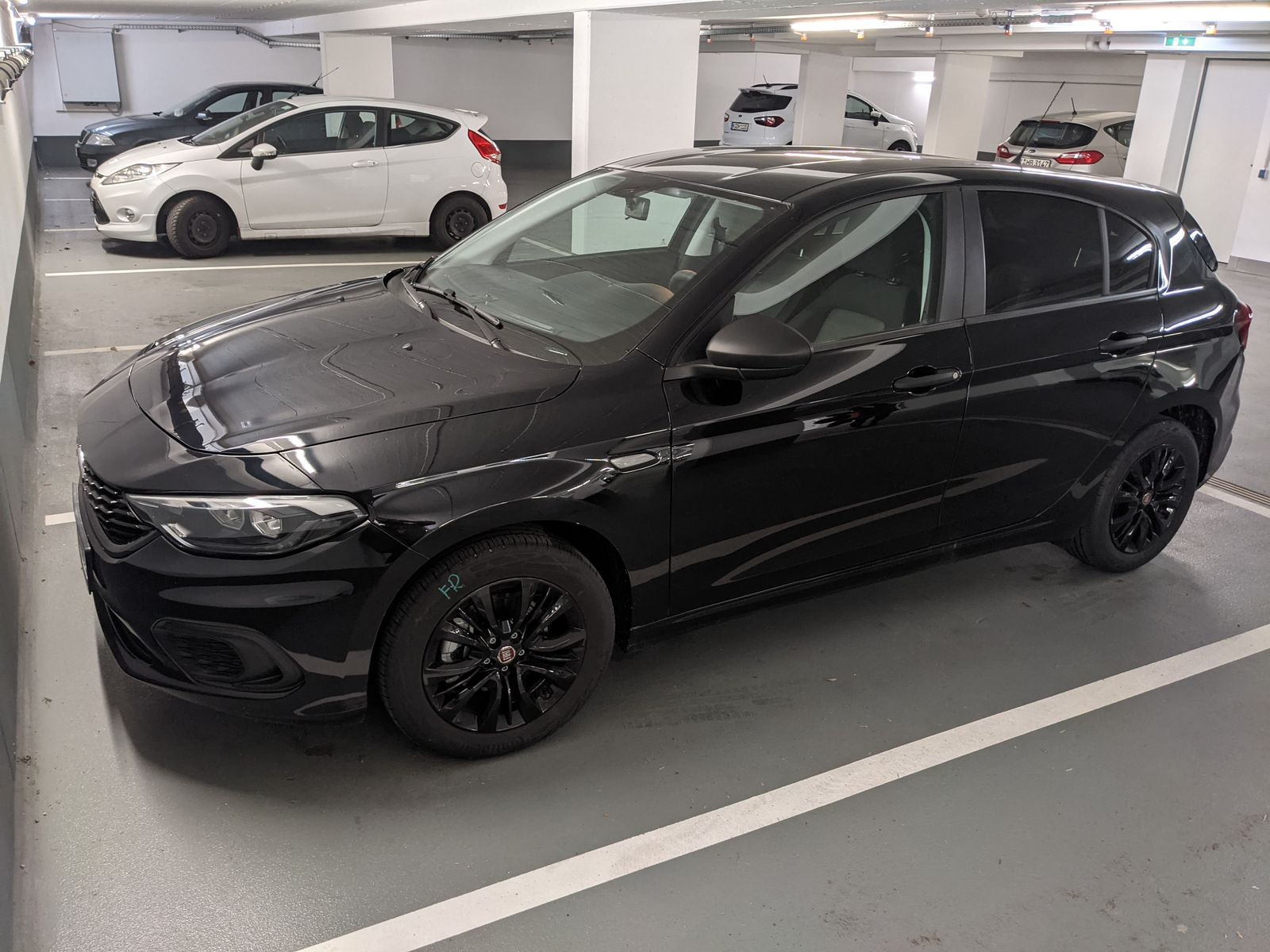

  • Guten Morgen zusammen, :)
    seit ein paar Monaten fahre ich den Tipo Kombi (356) mit 120 PS der keine Dachreling hat.
    Beim Kauf habe ich darauf nicht geachtet. :S
    Da es den Anschein macht, dass alles wieder gelockert wird, wächst die Hoffnung mal wieder einen Urlaub in Italien :1f1ee-1f1f9: machen zu können. ^^ 8)
    Mit zwei Kids reicht der Kofferraum nicht aus und aus dem Grund muss eine Dachbox her.
    Allerdings finde ich keine Grundträger/Dachträger die für den Kombi ohne Dachreling in Frage kommen. :(
    Wisst Ihr welche Grundträger passen?
    Sonnige Grüße vom Bodensee
    Stefan

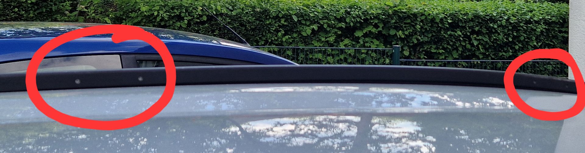

  • Der Hatchback (und die Limo?) haben ja oben vier kleine Bohrungen hinter den Türgummis. In diese Löcher wird der Träger eingesetzt und es kann ja sein, dass unser unbekannter Fragesteller diese Löcher an seinem Kombi hat oder nicht hat. Würde mich mal interessieren...

  • Der Fredersteller sollte mal schreiben, ob er die kleinen Bohrungen für die Aufnahme des Trägers hat. Ohne Bohrungen würde ich den Träger nicht montieren. ;)
    wird dieser Träger bei Hatchback ohne Reling in die kleinen Bohrungen verschraubt ?
  • so ist mir, meine das so in der Betriebsanleitung gelesen zu haben.
  • Ja, beim genauen schauen des Produktbildes ( heran zoomen ) sieht man die Löcher auch in den Laschen des Dachträgers.... und auf der Beschreibung im Produktbild steht auch Hatchback...
    Wer lesen kann ist klar im Vorteil.. Hätten die aber auch in der Produktbeschreibung erwähnen können... Der Laie kann da einen Fehler machen.. :)

    Kleine Bohrungen sind leider nicht vorhanden.
    Wenn die Mopar nicht passen, bleibt mir also nur eine Nachrüstung oder ich warte bis jemand passende Träger anbieten kann?!
