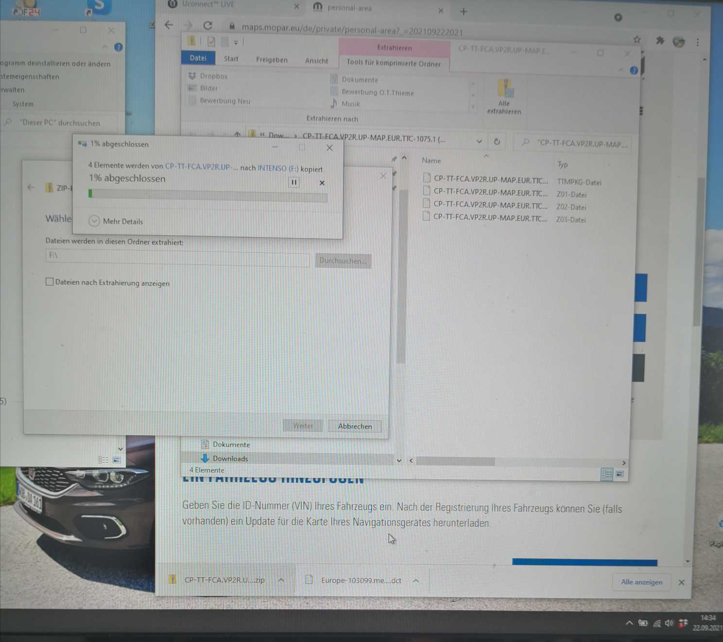

    Es hat dan endlich geklappt (log ueber mein Linkedin-account hat dan letztendlich gegangen)......man..man..man... was fuer eine Versuchung, war dass einfach "damals" auf meinen Octavia 3.
    Von Version 971 (aus 2016???.... mein Tipo ist 01-2019) updated auf 1070, also da ist noch niemals einen Kartenupdate drauf gekommen.
    Die war schon 3 Jahre alt am Tag des Kaufs.
    Und.......hat fast mehr wie eine Stunde geupdated, mit als Resultat: platte Batterie (mein Fehler?).
    Die jetzt an der Lifeline haengt ;)
    Gleich mal eine Probefahrt mit Navi machen, mal schauen ob es dan auch wirklich gut navigiert.
    Und wieso Italien? Na ganz einfach: Kundendienst Niederlande, wird weitergeleiten zu Leute in de Naehe von Milan, die sprechen aber 100% meine Landssprache, also sind Niederlaender die da arbeiten.
    971 von einige Tage her:
    1070 von Heute Nachmittag:
    Einmal editiert, zuletzt von Robzie ()

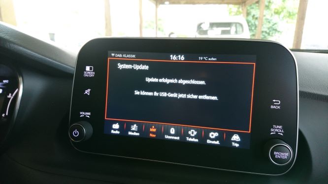

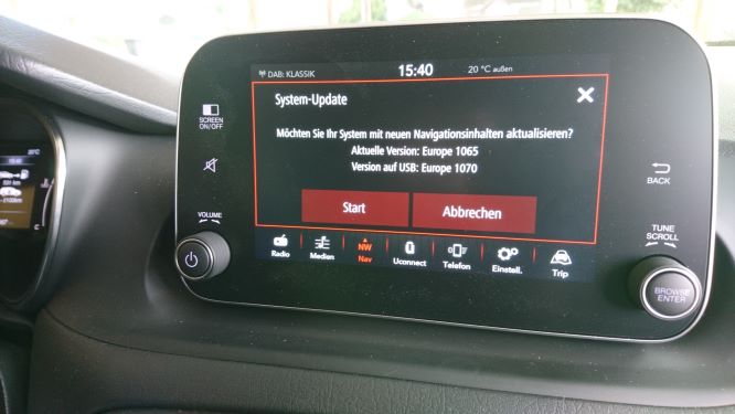

  • Also das mit dem Kartenupdate auf 1070 :cursing:
    Beide Tipos waren auf 1055 ....
    Update auf 1070 runter geladen ....
    Weisser Tipo USB Stick rein , aufgespielt , passt :thumbup:
    Roter Tipo USB Stick rein , Anzeige " falsches Kartenmaterial " ?(
    Neuer Firmware drauf gespielt , Radio apgeckackt :cursing:
    Sicherung raus , nochmal aufgespielt , hat geklappt :thumbup:
    USB Stick ( der im weissen Tipo funktioniert hat ) rein " falsches Kartenmaterial " ?( :cursing:
    Wenn der so weiter zickt fahre ich nie wieder da lang wo das Navi hin will :evil:
