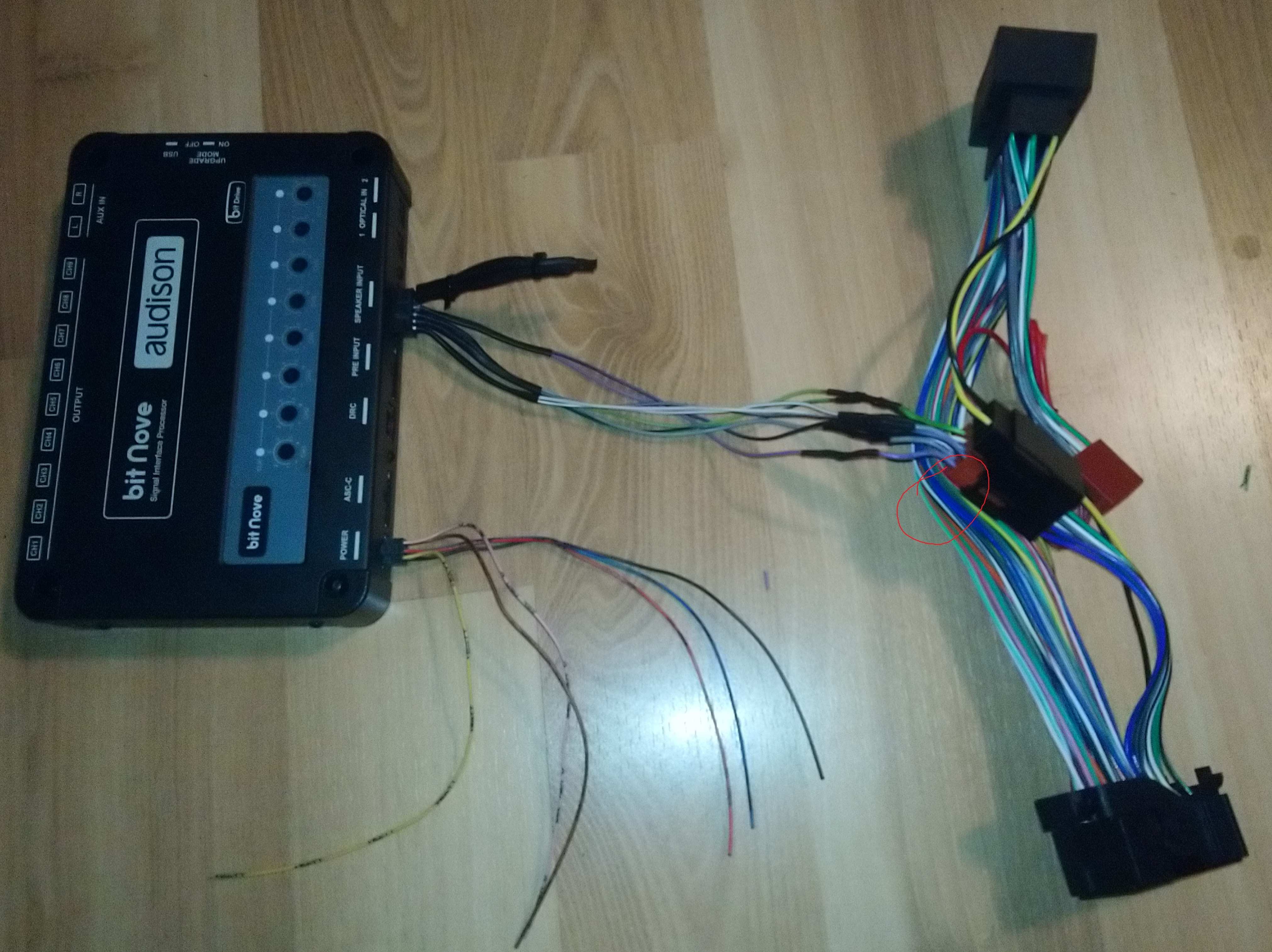

  • da bei dem roten kreis hab ich dan die verlängerung einfach angesteckt...
    und dann komm ich hinten wieder an... und kanns direkt anstecken...
    Wenn das Bild als abschreckendes Beispiel fungieren sollte hat es funktioniert, lasse es jetzt doch lieber offiziell im Fachbetrieb machen. :P :D ;)
  • Danke für die Links, genau was er braucht! :thumbup:
  • Wenn das Bild als abschreckendes Beispiel fungieren sollte hat es funktioniert, lasse es jetzt doch lieber offiziell im Fachbetrieb machen. :P :D ;)
    Ich hoffe die wissen was sie tun...
    Kannst ihnen gleich sagen das sie keinen highlow Konverter verbauen sollen
    Sondern eine endstufe mit high in
    Und das das Auto eine Lautsprecher Überwachung hat
