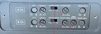

  • Hier mal ein Bild der angeschlossenen Endstufe mit den Einstellungen.
    Die Regler waren alle auf max, habe ich zurück gedreht.

    bilder der einstellungen wie sich normalerweise sein sollten hab ich mal angehängt... bei denen eigentlich nichts passieren sollte
    SOFERN DU DIE LAUTSTÄRKE NICHT ÜBER 30 DREHST
    und bevor ich es vergesse die gain oder level regler sind KEINE LAUTSTÄRKE REGLER
    sie regeln eigentlich nur die eingangsempfindlichkeit passend zum signal vom radio
