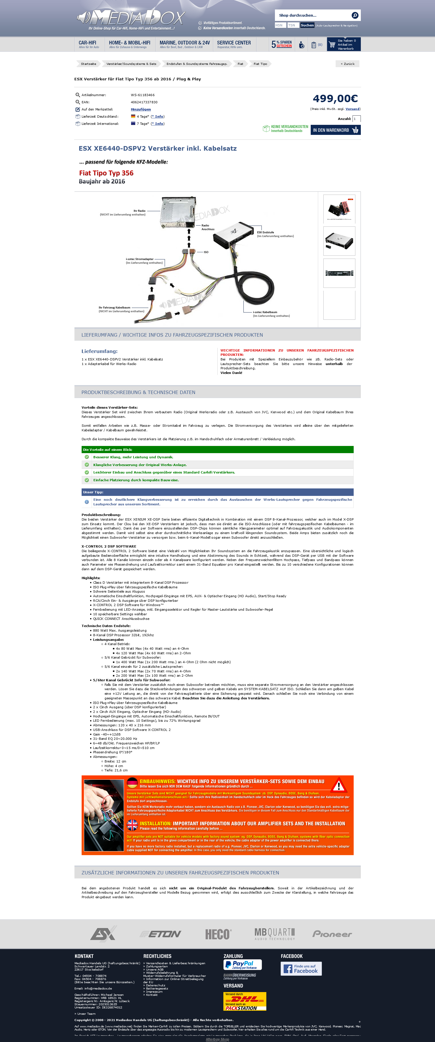

  • Ansonsten gäbe es noch
    https://www.i-sotec.com/ueber-plug-play-soundtuning
    und ESX
    https://www.esxaudio.de/xenium…play-verst%c3%a4rker.html
    alle benutzen den selben/ähnlichen Adapter wie Audiotec Fischer.
    Also ein Y-Kabel wo die Signale durchgeschliffen werden.

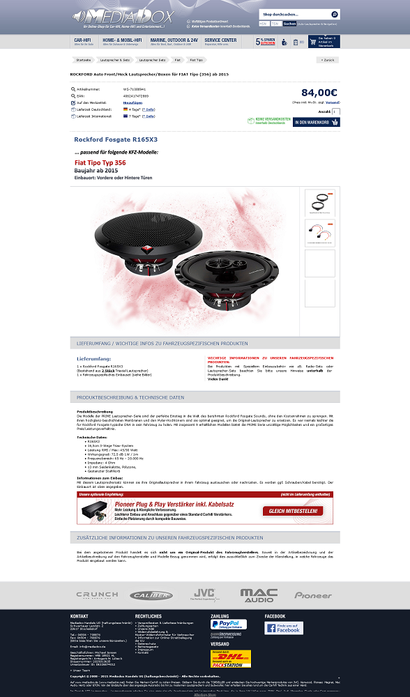

  • Ich hab da nen Anbieter gefunden der hat Fahrzeugspezifische Sets.
    Sieht auf den ersten Blick mal ganz gut aus.
    Endstufen ohne und mit Subwoofer
    https://www.mediadox.net/Verst…f-451d-ace8-dd5402b7225f/
    Lautsprechersets
    https://www.mediadox.net/Lauts…f-451d-ace8-dd5402b7225f/
  • ja ok, aber ist ja im Prinzip wurscht ob man alles sich selber zusammen sucht oder einen machen lässt.
    Audiotec Fischer, Audison & Co (halt das eher teurere Zeugs) hat er halt nicht im Sortiment, da diese Firmen nur ausgewählte Händler haben, welche das verkaufen dürfen...

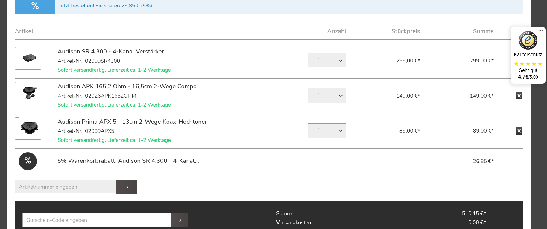

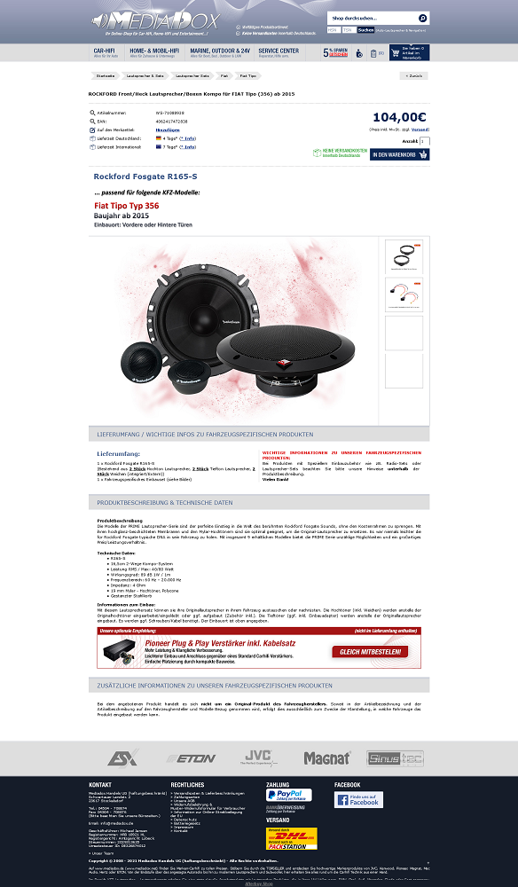

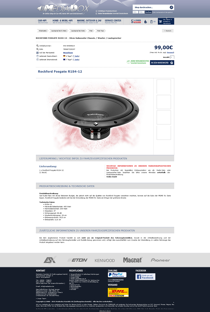

  • So hab mal was zusammen gestellt.
    Würde das so was taugen?
    Verstärker
    Boxen vorne
    Boxen hinten
    Subwoofer

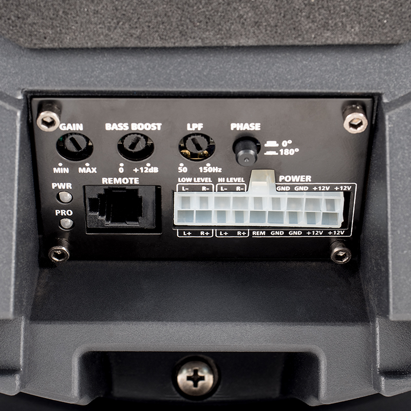

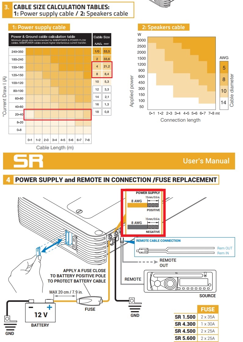

  • Mit Subwoofer musst du aber extra Strom legen!
    Des weiteren noch eine passende Kiste für den Woofer.
    Und ob RF in der Preisklasse was taugt kann ich nicht sagen.
    Warscheinlich genauso gut/schlecht wie alle anderen in der Preisklasse.
  • Mach keinen Murx :D
    Bisher machst du am Auto keine halben Sachen. Fang bei der Hifi nicht damit an.
    Du wirst dich ärgern.
    Fang mit gescheiten Lautsprechern vorn an. Dazu Türen dämmen.
    Hinten brauchst nicht unbedingt andere Lautsprecher. Da reichts wenn was bisschen Lala mit macht.
    Dann Verstärker. Dann Subwoofer.

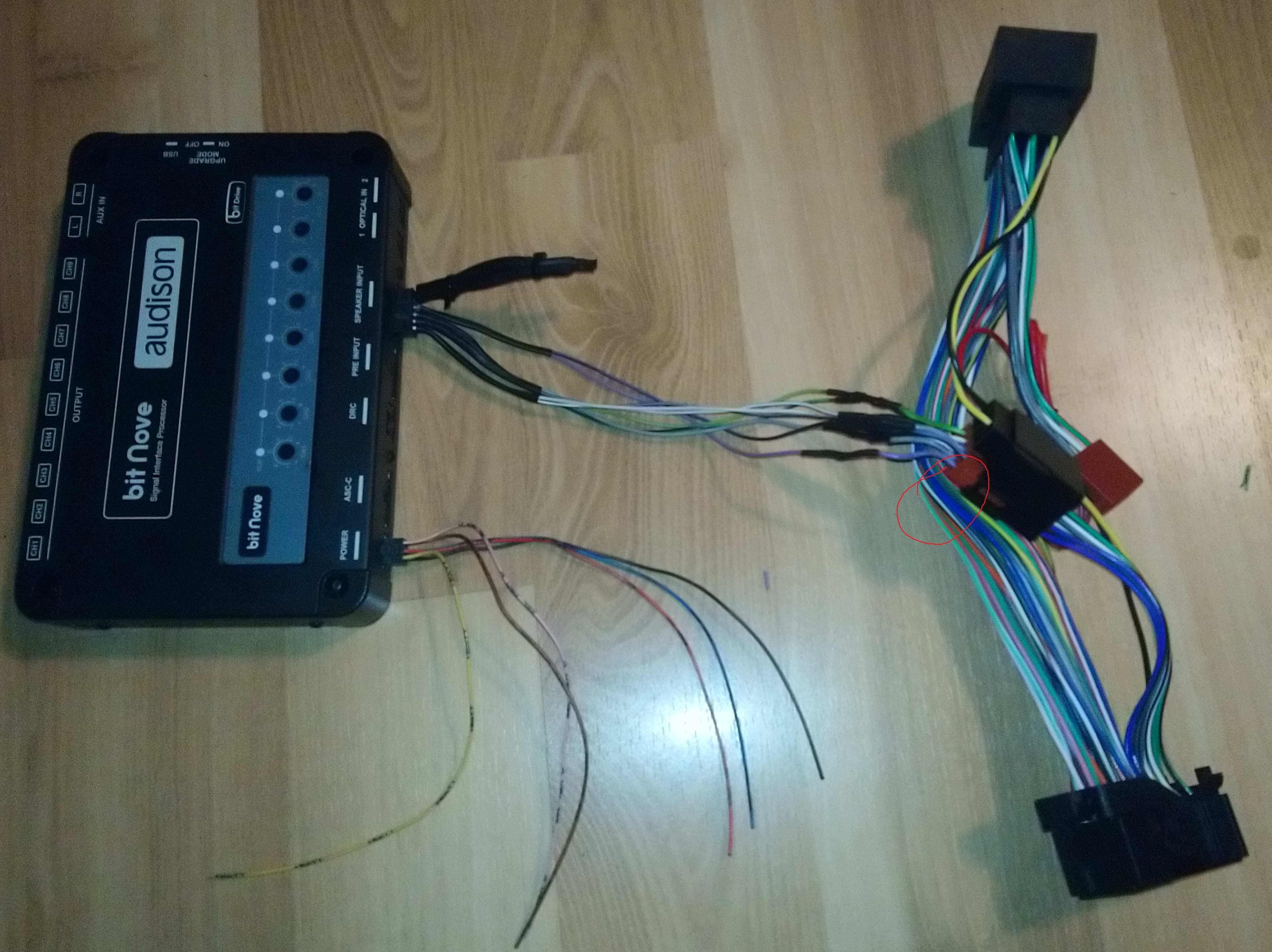

    eine dsp endstufe kaufen die auch bissl bums dahinter hat... würde da definitiv 80w rms empfehlen.... damit ein wenig spielraum hast...
    die dsp endstufe muss auch einen "lautsprecher simulation" haben (so nenn ich es immer) da das radio eine impedanz überwachung hat...
    als adapter am besten einen https://www.ars24.com/zubehoer…6a-t-kabelsatz-dodge-fiat
    und von dort dann in die high level eingänge der dsp endstufe gehen...
    gibt auch fertige kabelsätze das du dann nur die iso stecker verwenden musst...
    und entweder eine dsp enstufe die für den subwoofer mindestens 150rms 4ohm zur verfügung stellt...
    alternativ auch eine extra endstufe für subwoofer die dann über die dsp enstufe geregelt wird (frequenz inkl flankensteilheit, laufzeitkorrektur)
    stehe da gern zur verfügung... bei der leistungsklasse die @19inchwheeler gennant hat brauchst dir auch keine sorgen um deine batterie machen und der sensor kann stecken bleiben)

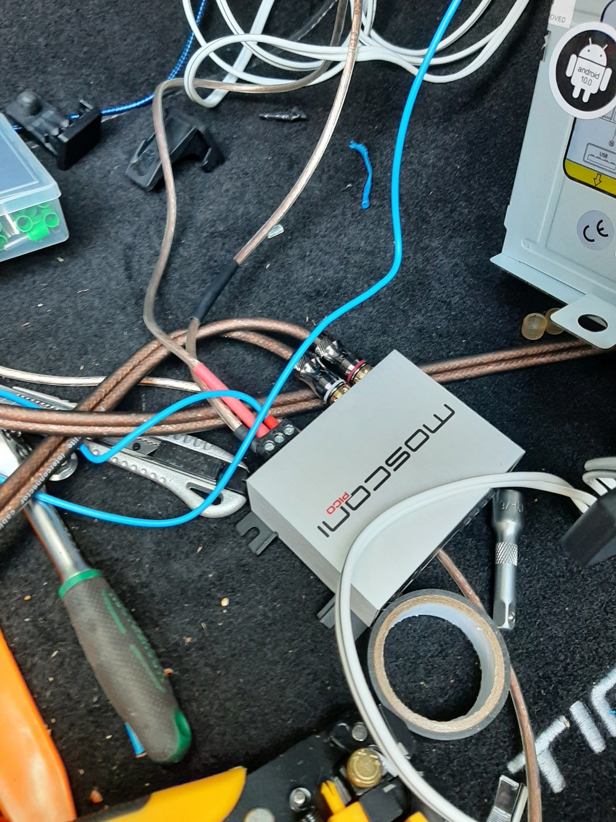

  • Zu den Eton Pow 160.2 hab ich mir eine Mosconi Pico 2 geholt, ist voll digital und bin sehr zufrieden damit.
    https://www.ars24.com/verstaer…i-gladen-pico-2?c=1000078
    Danke Christian für deine Empfehlung :1f609: :1f44d:
  • Eine Audiotec Fischer Match M5DSP bzw M5.4DSP ist unwesentlich großer, hat 4+1 Kanäle, wesentlich mehr Ausstattung und geht im Zweifelsfall 100% Plug&Play ohne das man auch nur ein Kabel anklemmen muss...
    Aber die Mosconi sind auch sehr sehr gute Teile!
