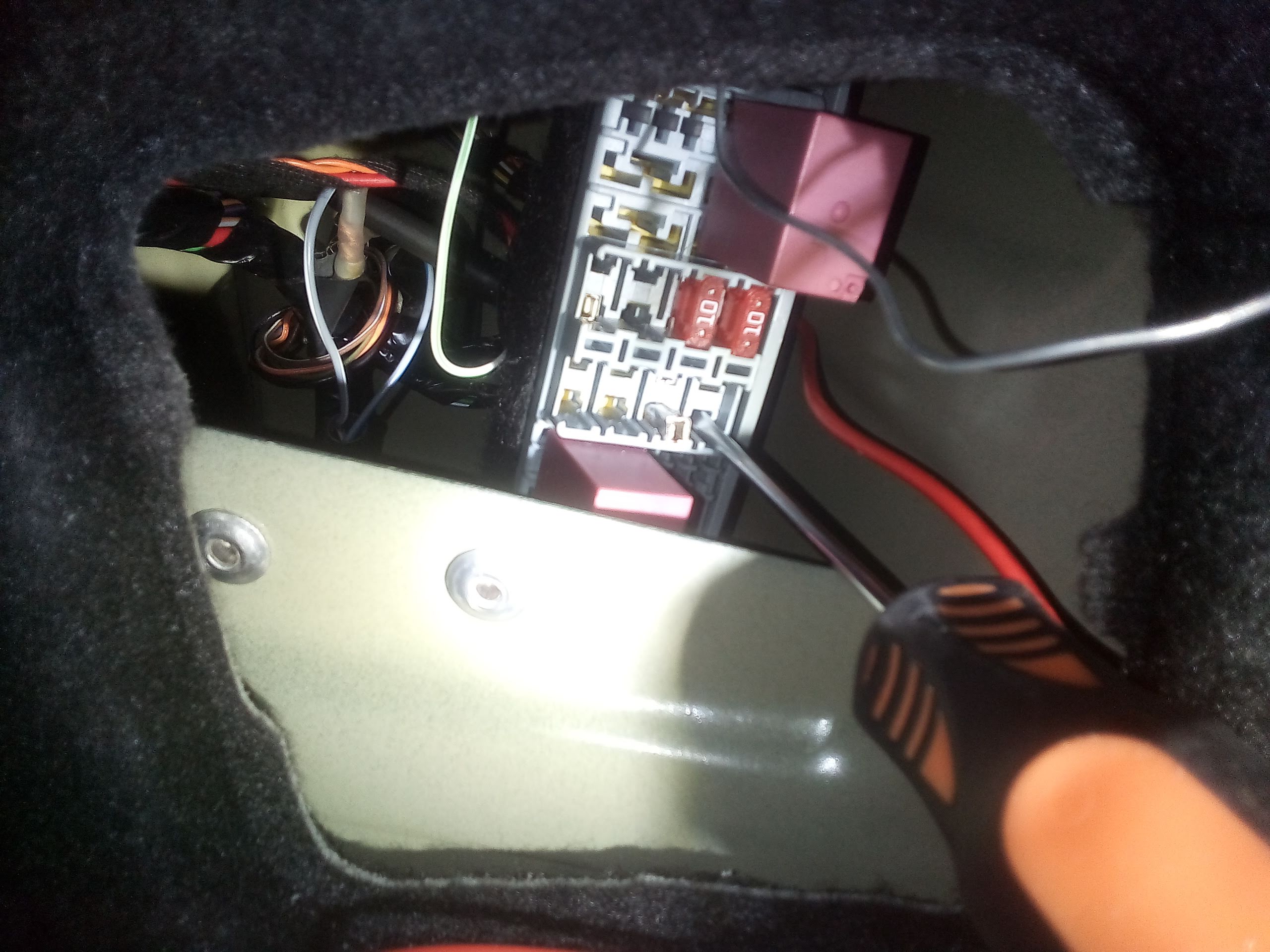

    Hinten links? im Kofferraum müsste ein weiterer Sicherungskasten sein, wo man sich ein Dauerplus abgreifen könnte.

  • Habe den Nachmittag weiter an meinem Tipo nach einer Möglichkeit für Dauerplus/ Zündungsplus gesucht. Nach vorne zur Batterie finde ich einfach keinen Weg durch die Spritzwand. Der Jäger Satz für Dauerplus und Zündungsplus hat einen Spannungsregler (damit das Batterichen nicht leeeeer wird) und ist mit 3 Sicherungen im Kabelsatz abgesichert. Würde zu gerne direkt an den Pluspol der Batterie kommen. Vom Kofferraum aus wäre doch irgendwie Gebastel oder (hat dort ja auch einen kleinen Sicherungskasten auf der linken Seite). Vielleicht habt ihr ja doch noch ne Idee, Dankeschön :o) !!!
    Kannst ja den Sicherungskasten losschrauben und kommst dann sehr bequem dran. Das muss nicht zwingend "Gebastel" werden...

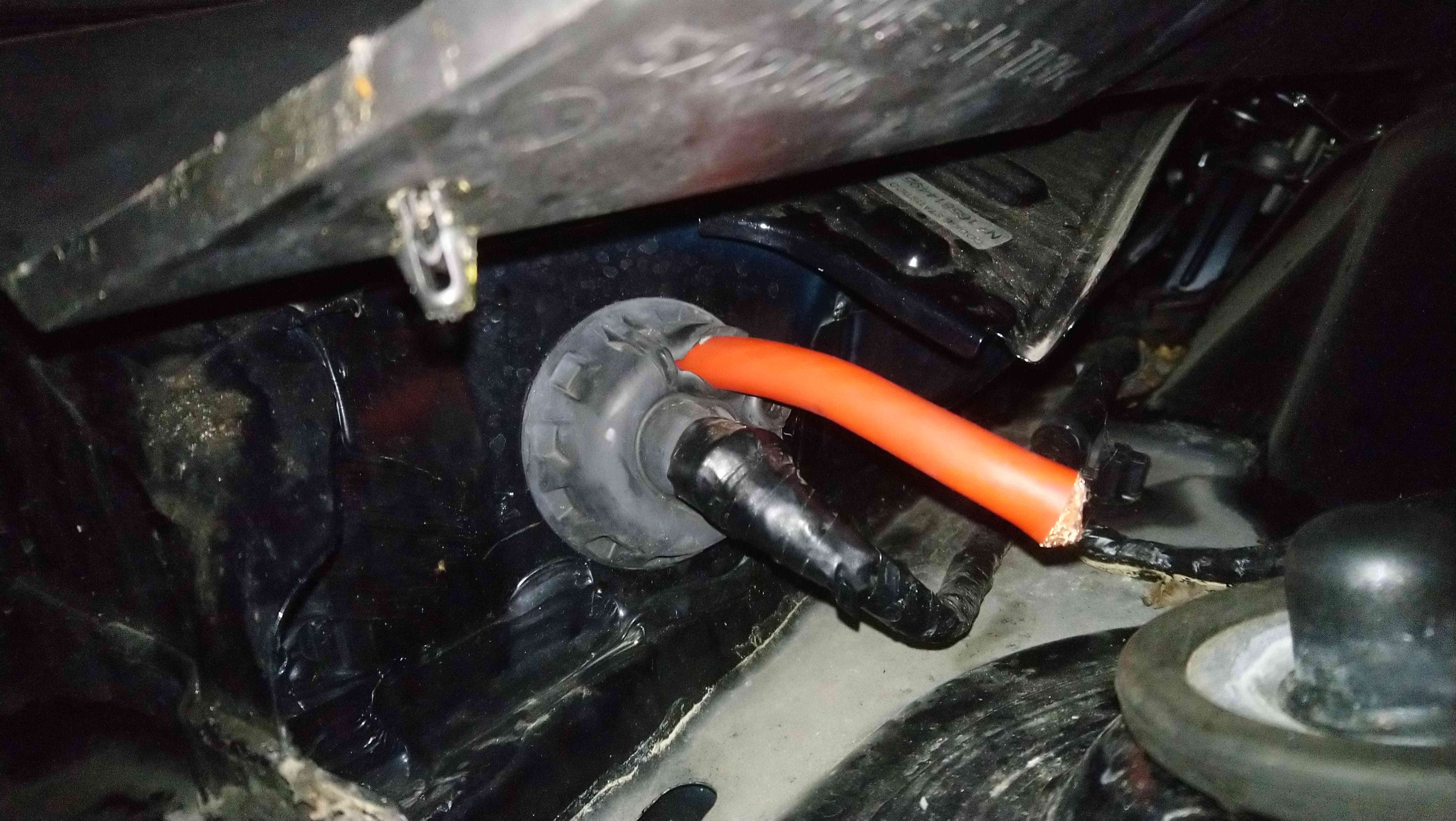

  • Auf der Beifahrerseite geht ein dicker Kabelstrang vom Windlauf in den Innenraum. Dort bin ich durch gegangen.

  • So, wie folgt: Die Idee mit dem Windlauf/ Beifahrerseite war prima. Habe den kleinen Gumminippel rechts an der Gummimuffe abgeschnitten und bin mit Lade- und Dauerplus für die AHK durchgegangen. Handschufach ausgehängt und das (dreifache) Kabel vorsichtig durchgezogen. An vorhandenen Haltern der Kabelbäume wenn möglich befestigt und hinter der Klimaeinheit bzw. etwas darüber in einem Leerrohr durch die Mittelkonsole geführt (viel Platz vorhanden). Große Klappe links unter dem Lenkrad hatte ich bereits entfernt. Kabelstrang nach links geführt und in einem weiteren Leerrohr hinter der Verkleidung der A-Säule bis in den linken Schweller geführt. Das Rohr führte kurz vorm Sicherungskasten bis in den Schweller. Vorher vorne und hinten die Gummileisten vom Schweller abgezogen. An der B-Säule und über dem Radlauf ein weiteres kurzes Leerrohr verlegt. Die Kabel einmal von hinten nach vorne (AHK-Kabelsatz) und die Plusleitung/en von vorne nach hinten gezogen. Steckerhüllen usw. vorher demontiert und die Kabel mit Isoband zusammen gebunden um durch die Leerrohre zu kommen (ist alles etwas frickelig, aber geht). An die Batterie und an den Sicherungskasten habe ich noch nichts angeschlossen. Liegt aber alles dort wo es hingehört. Morgen geht die Verkabelung der beiden Kabelsätze mit Steckern und Steuergeräten weiter. Kostet in der Werkstatt bestimmt 1523,54.- plus MwSt. wenn es ordentlich gemacht wird :o) Nochmals Danke für Eure guten Tips! Morgen geht es heiter weiter....

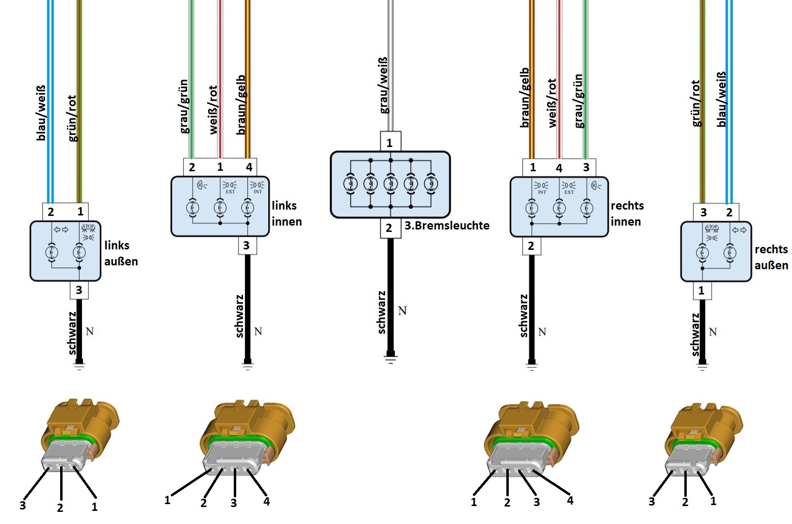

  • Suche immer noch eine Möglichkeit an das Kabel der Rückfahrscheinwerfer (die in der Heckklappe sitzen) zu kommen. Muss dort das Signalkabel der AHK anklemmen. Farbe wohl grau/grün. Denke der Kabelbaum könnte hinter der rechten oberen Verkleidung im Kofferraum des Kombis liegen. Hat jemand einen Tip wie die hintere obere Verkleidung links demontiert wird?
    Mein Fiat: Fiat Tipo Sport, 120 Hottehühs in freundlichem grau mit schwarzem Dächlein
    Einmal editiert, zuletzt von Rosarot ()
  • Habe dann auch das Kabel für die Rückfahrscheinwerfer gefunden. Meine das es orange/weiß war.
    Grau/Grün ist es.
